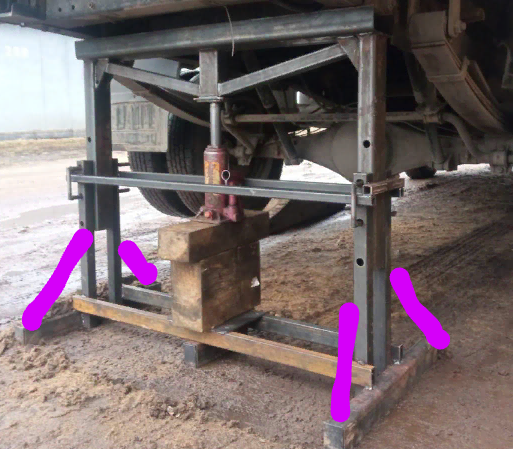

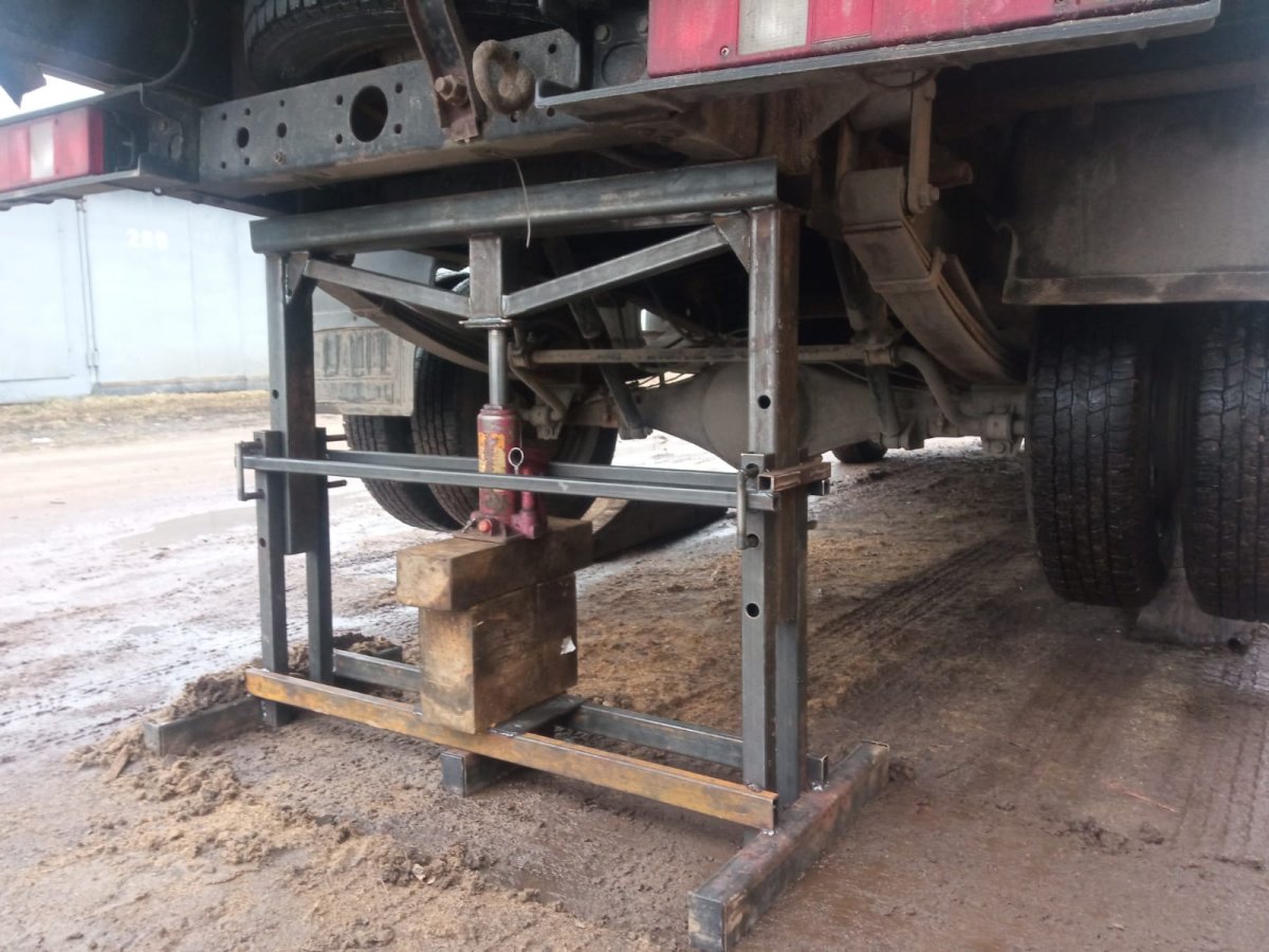

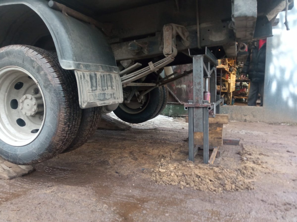

B.V.A 4 684 Опубликовано 1 апреля, 2023 Деревяная проставка должна быть обязательно.. брусок вбить и болтами стянуть.. Поделиться сообщением Ссылка на сообщение Поделиться на другие сайты
aleks2 1 219 Опубликовано 1 апреля, 2023 16 часов назад, Москаль сказал: Сам придумал? Знал ,что такая должна быть,щас обязательно сделаю) Поделиться сообщением Ссылка на сообщение Поделиться на другие сайты

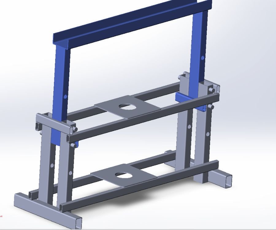

Москаль 232 Опубликовано 1 апреля, 2023 (изменено) 3 часа назад, aleks2 сказал: Сам придумал? Знал ,что такая должна быть,щас обязательно сделаю) на 1 фото итак понятно - инжиниринг мой наверно надо назвать - подъемник "ПИНа"! 3 часа назад, B.V.A сказал: Деревяная проставка должна быть обязательно.. брусок вбить и болтами стянуть.. надо - https://www.ozon.ru/product/opora-podushka-podemnika-2-sht-rezinovaya-1-shestigrannaya-diametr-124-mm-vysota-10-mm-549184082/?_bctx=CAMQqLbSKQ&asb=xmjfGNa2oSF30ooKdHWbc7IPzLoy0B3kxEU7L6MX1B0%3D&asb2=cyLWU1UBG3BAfZOW00N3PSIQlrG-aNp2jgsqzG_q80CdTSRA8KYGUlqzKJ_RuCyC&avtc=1&avte=2&avts=1680342956&sh=qLskfitOEw доделаю Изменено 1 апреля, 2023 пользователем Москаль смысл уловил 1 Поделиться сообщением Ссылка на сообщение Поделиться на другие сайты
B.V.A 4 684 Опубликовано 1 апреля, 2023 (изменено) @Москаль , нужная приспасоба, а то деревяшки поддоны.. в тетриц играешь.. Руки из правильного места ростут Ещё бы с низу укосины вварить.. Изменено 1 апреля, 2023 пользователем B.V.A 1 Поделиться сообщением Ссылка на сообщение Поделиться на другие сайты
Москаль 232 Опубликовано 1 апреля, 2023 12 минут назад, B.V.A сказал: @Москаль , нужная приспасоба, а то деревяшки поддоны.. в тетриц играешь.. Руки из правильного места ростут Ещё бы с низу укосины вварить.. да укосины будут 100% Поделиться сообщением Ссылка на сообщение Поделиться на другие сайты
aleks2 1 219 Опубликовано 1 апреля, 2023 @Москаль а почему не труба в трубе? Наверно лучше? Поделиться сообщением Ссылка на сообщение Поделиться на другие сайты
Москаль 232 Опубликовано 1 апреля, 2023 5 минут назад, aleks2 сказал: @Москаль а почему не труба в трубе? Наверно лучше? высота подъема приличная, около метра, боковая поддержка с 2 сторон, а труба в трубе - попросту заклинит от перекоса. "Мелкиий" видео не как не может смонтировать, там 3 части. ссылка будет на медне. 1 Поделиться сообщением Ссылка на сообщение Поделиться на другие сайты
B.V.A 4 684 Опубликовано 1 апреля, 2023 При одинаковой марке и толщине металла профи труба лучше держит нагрузку, особенно боковую.. Поделиться сообщением Ссылка на сообщение Поделиться на другие сайты
Volk8181 258 Опубликовано 1 апреля, 2023 @Москаль , отличная вещь. Вот только вопрос: насколько часто это надо? Если не раз в пятилетку, то оно просто незаменимо. 1 Поделиться сообщением Ссылка на сообщение Поделиться на другие сайты
Москаль 232 Опубликовано 2 апреля, 2023 11 часов назад, Volk8181 сказал: @Москаль , отличная вещь. Вот только вопрос: насколько часто это надо? Если не раз в пятилетку, то оно просто незаменимо. задумка такая: машина заезжает передними колесми на подиумы, они см. 25..30 высотой, сзади поднимаем подъемником. и делай что хош (колеса уже висят, не надо лишних действий): - тормоза; - трансмиссию (можно ведрами собирать); - тупо колесо поменять P.S.я ЗДТ устанавливаю, мне он в край необходим, для себя и сделал, и обзор небольшой. 4 Поделиться сообщением Ссылка на сообщение Поделиться на другие сайты
