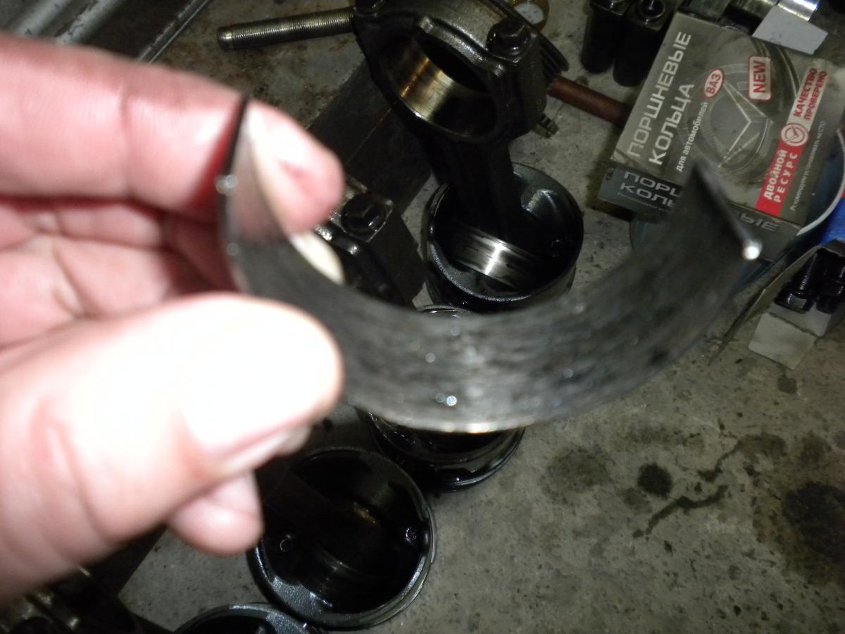

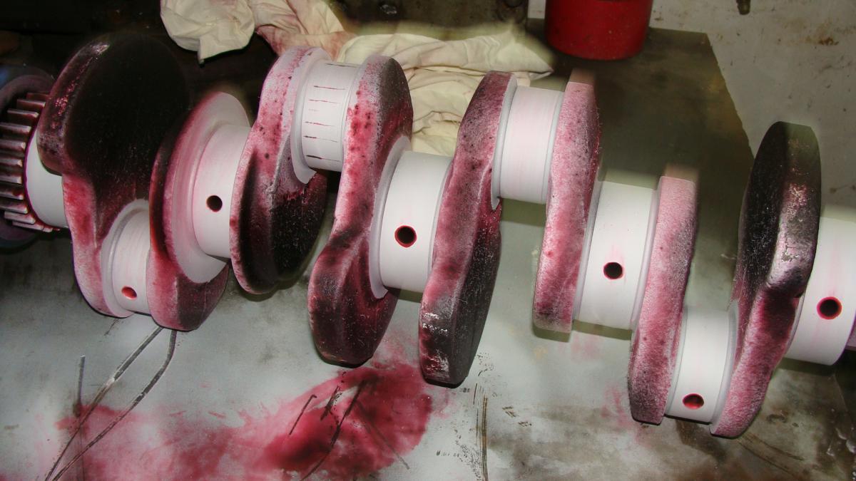

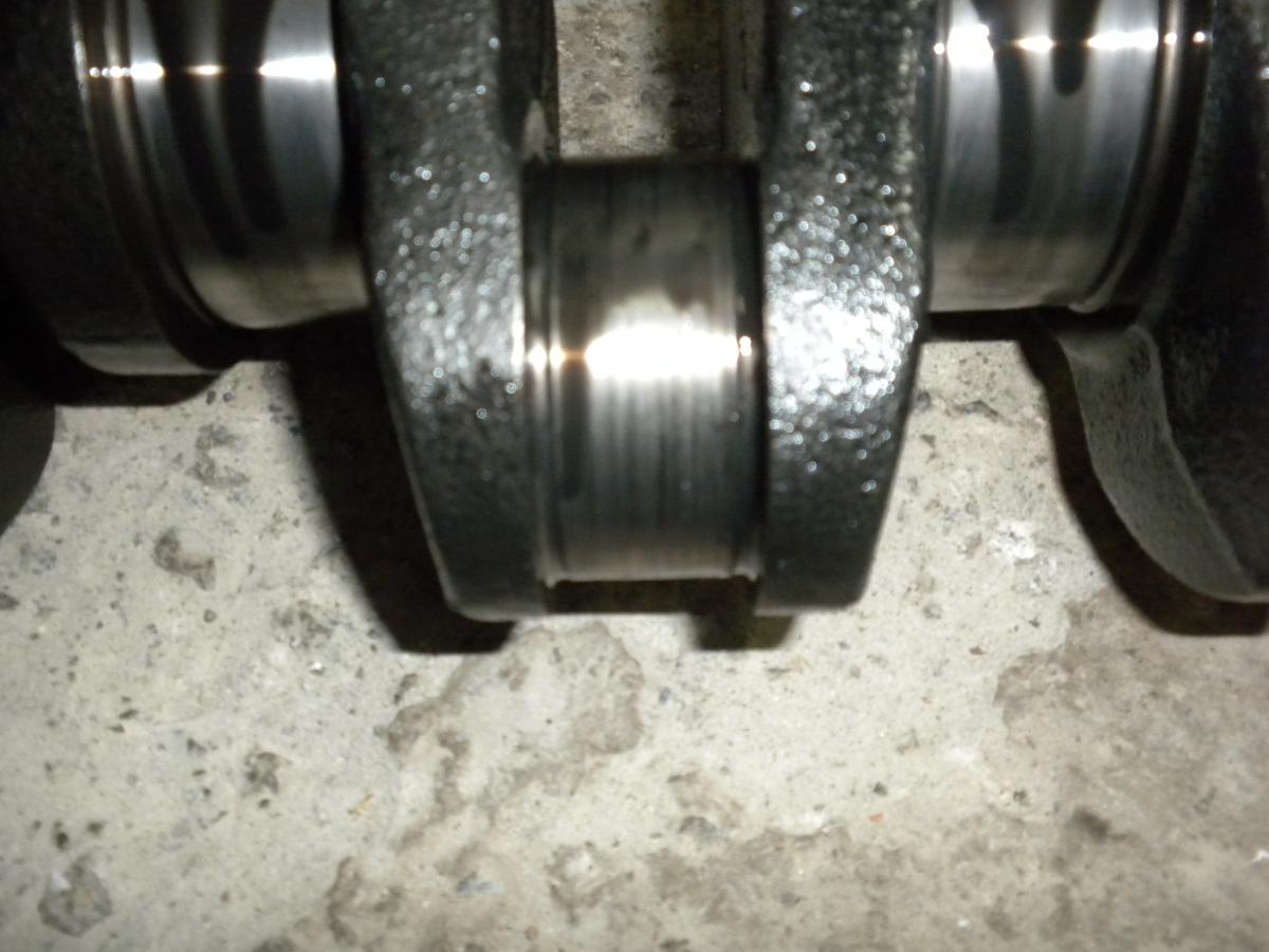

каминз2011 2 Опубликовано 16 марта, 2016 Доброго времени суток всем! Вот и колену пришел 3,14здец. Фото до проверки и после.Похоже придётся другое сердце для своей ласточки искать. Печаль тоска меня взяла :( 1 Поделиться сообщением Ссылка на сообщение Поделиться на другие сайты
Alex-ey 0 Опубликовано 16 марта, 2016 Похоже придётся другое сердце для своей ласточки искать.Сделать дешевле будет по любому. У новых вообще ценник не гуманен. А бу брать, кота в мешке, ну или в масле)), один фиг Поделиться сообщением Ссылка на сообщение Поделиться на другие сайты

МЕХЦЕХ 78 Опубликовано 16 марта, 2016 каминз2011- а чем это они колено проверяли? Четко видно. Мы обычно эмульсолом. Поделиться сообщением Ссылка на сообщение Поделиться на другие сайты
