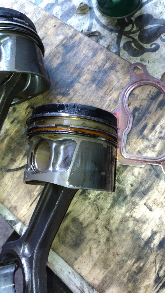

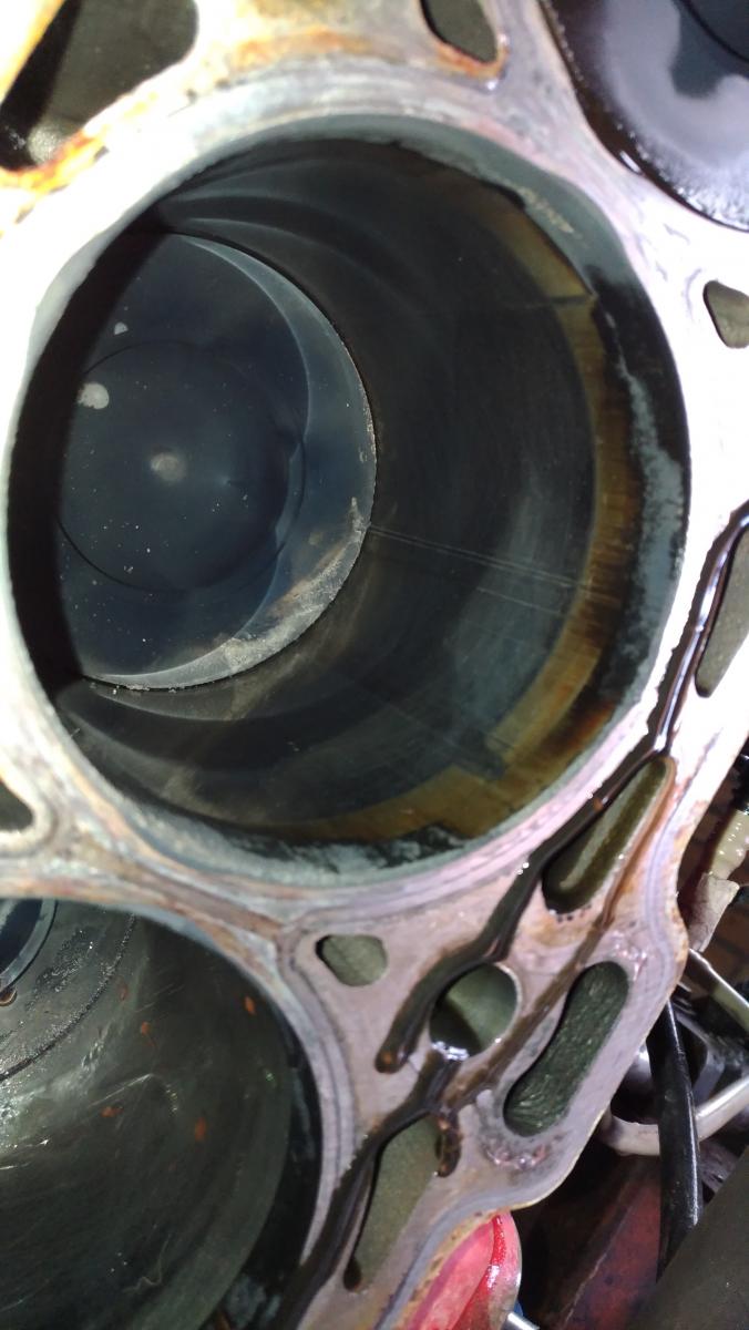

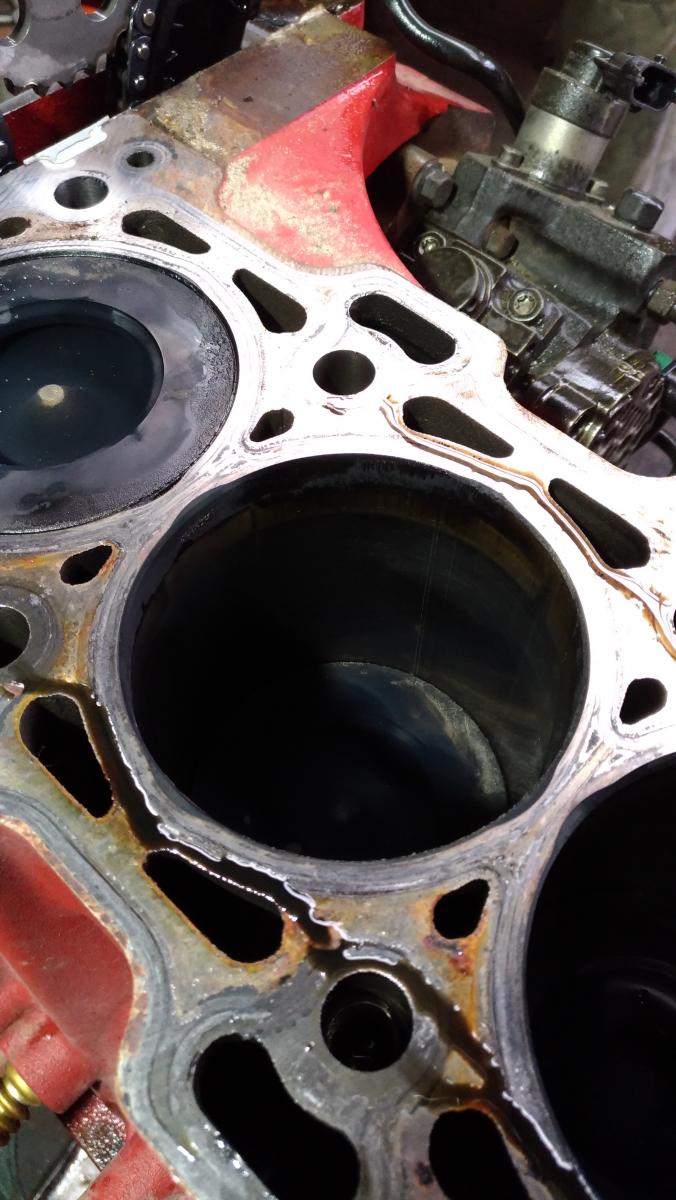

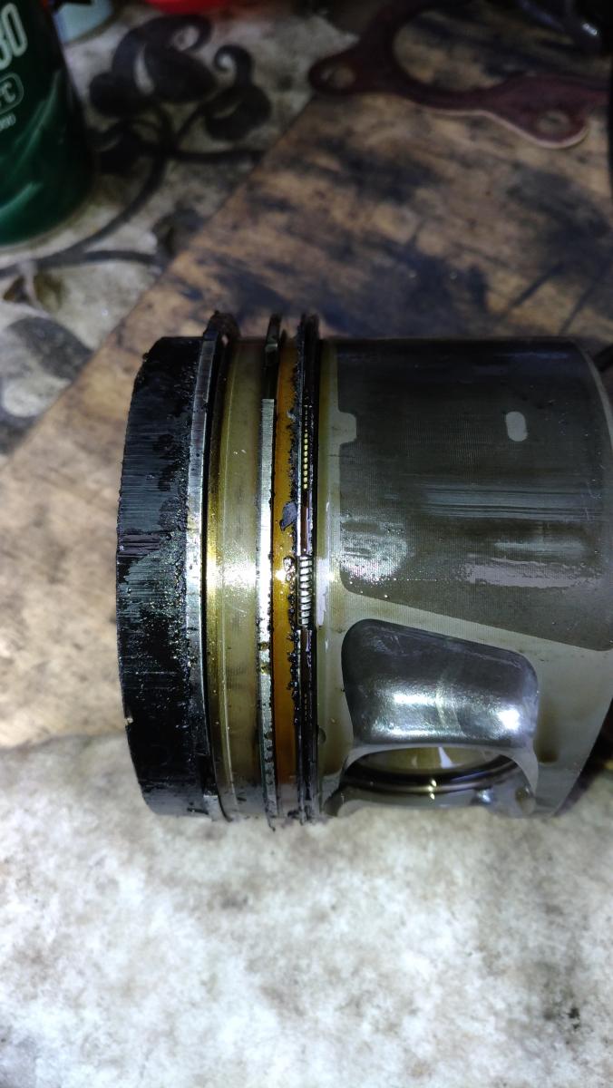

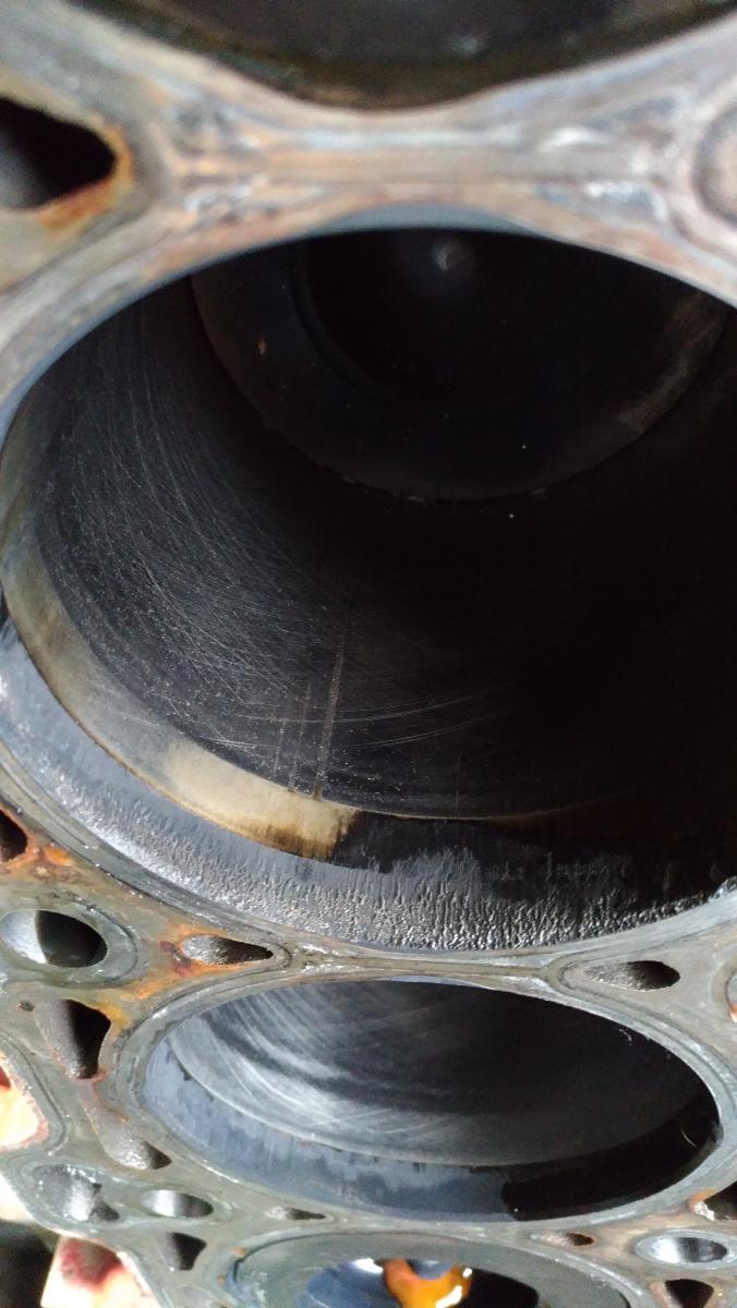

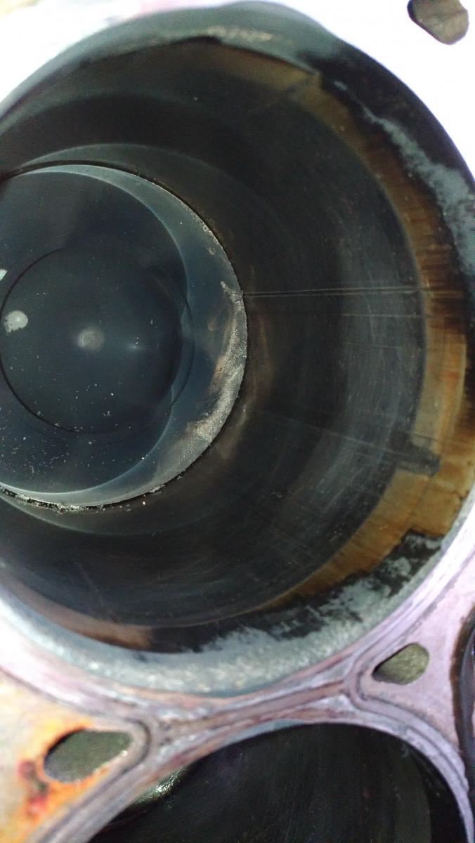

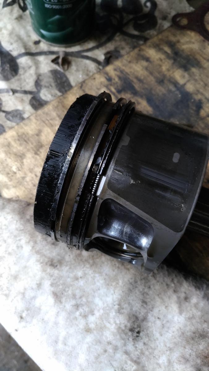

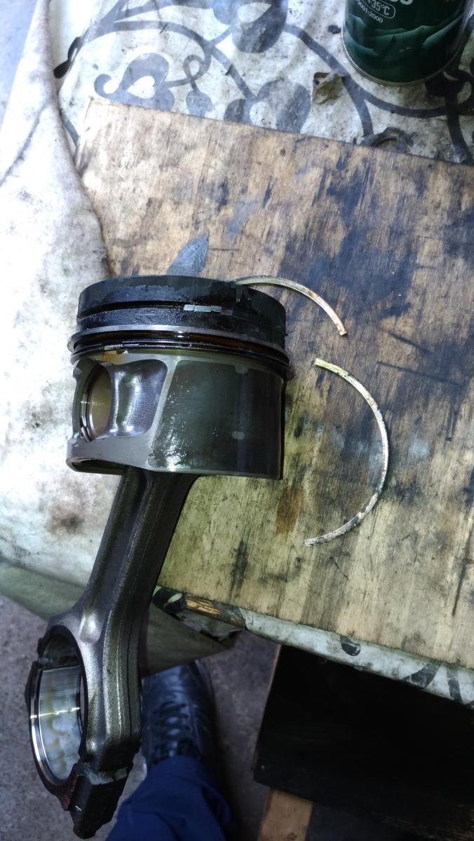

nik123 82 Опубликовано 20 марта, 2017 Всё таки не обошлось отделаться лёгким испугом. После замены медных шайб, да тягло улучшилось, но дымок с сапуна остался и с заливной крышки дуло с дымом. Трясти тоже перестало, работать камень стал ровно. Не уверенность в двигателе осталась, в рейс ехать, да уж нет дороже выйдет, решил разбирать. На пробеге 154 тыс.км и меня постигла участь, поломки верхнего компр. кольца, в третьем цилиндре.В чём же всё таки причина этих поломок??????? Третий цилиндр задрало, гильзуем,а в остальных трёх выработка большая, то же под гильзовку, и это в 154 тыс.км, вот вам и качество какое. Хотя корпус фильтра на герметике, при замене фильтра герметик под верхнюю крышку. Сейчас купил корпус фильтра нового образца, после капиталки поставлю сразу. Короче говоря поршневая убита, то ли от пыли, или говнянное качество. Башка в идеале, заменят сальники, колено в идеале, замена вкладышей. Замена поршней,колец, и прокладок. Запчасти 26 тыс.р. Гильзовка 14 тыс.р. Работа 25 тыс.р. На двух поршнях замки на кольцах почти выровнялись в ровень, не думаю что так должно. Хон видно не очень,думаю китайся собирают без вся кого контроля качества, не говоря о допустимых зазорах. Масло Ликви моли №4733, и дальше буду им пользоваться, чистейший двигатель внутри, трущиеся места без задиров. Поделиться сообщением Ссылка на сообщение Поделиться на другие сайты
