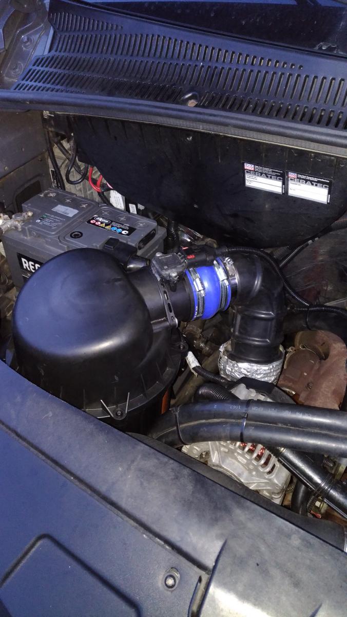

Женёк152 9 Опубликовано 21 марта, 2017 nik123,Подсос пыли возможен в месте соединения крышка возд. фильтра - патрубок. Там два хлипеньких самореза, они или ослабевают или вываливаются совсем! И сам патрубок иногда перетерается о генератор Поделиться сообщением Ссылка на сообщение Поделиться на другие сайты

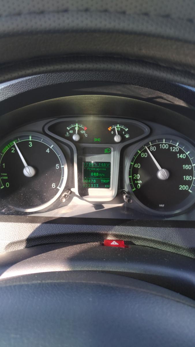

nik123 82 Опубликовано 25 марта, 2017 Забрал с капиталки,сказать сейчас пока что не чего, работает ровно всё нормально. Проехал до дома 65 км, дальше 4 передачи не включал, ехал 72 на круизе,пока буду обкатывать. На навигаторе 72км.ч и на спидометре 72 км.ч, это после установки резины 205-75 показания одинаковые,раньше со 185 резиной навигатор показывал на 4-5 км.ч меньше. Масло залил тоже что и лил с нуля Ликви Моли №4733, так как двигатель в разборе был в идеале, все трущие места без царапин и полос, чистый как новый. Тосол АГА Z65, в гур Кастрол Декс3. Масленый также Кнехт ОС33. Дома сразу был заменен воздушный корпус фильтра, на нового образца. Патрубок не нашёл нового образца (с фильтра на турбину) пришлось колхозить. Дело в том что на НО выход на патрубок на 80, а на старом корпусе на 70, и старый патрубок не налазил на корпус новый. У токаря сделал переходник, плюс синий патрубок, и всё подошло. Да нижнее крепление тоже надо переделывать, остальное всё подходит. Пока не ездил на нём не чего сказать не могу, надеюсь пыли больше не будет. 1 Поделиться сообщением Ссылка на сообщение Поделиться на другие сайты
