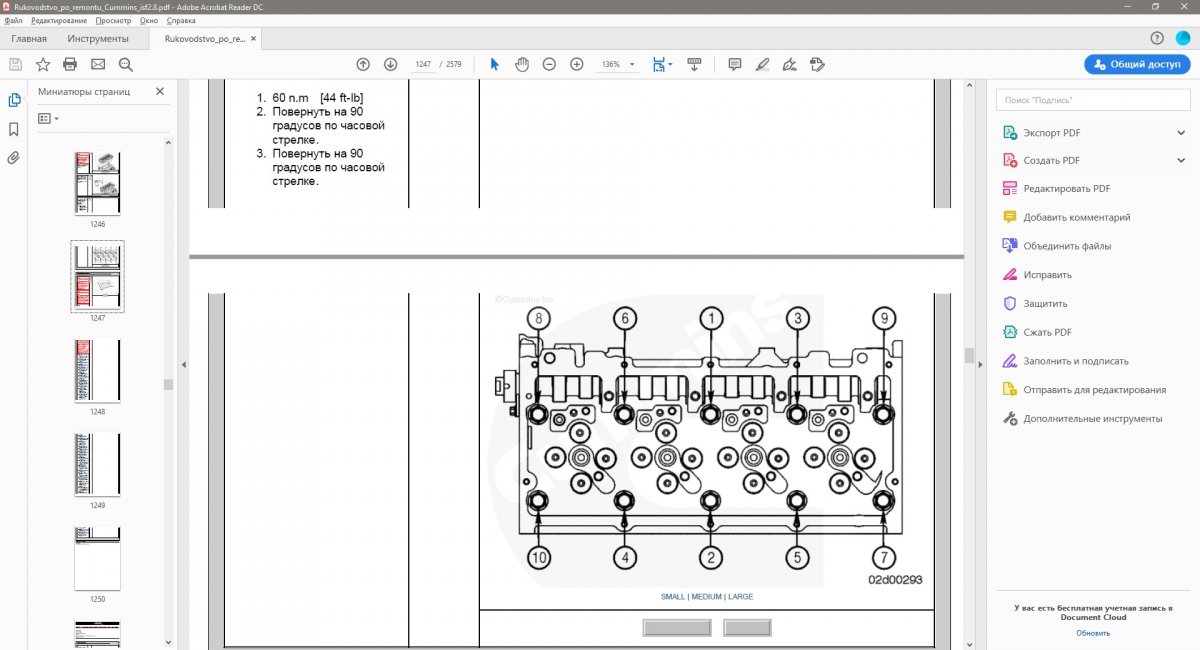

philimon 794 Опубликовано 1 апреля, 2020 В 29.03.2020 в 14:46, Brovkin сказал: Вопрос не по теме, сколько тянуть голову от тд с болтом 10х1.25? Поделиться сообщением Ссылка на сообщение Поделиться на другие сайты

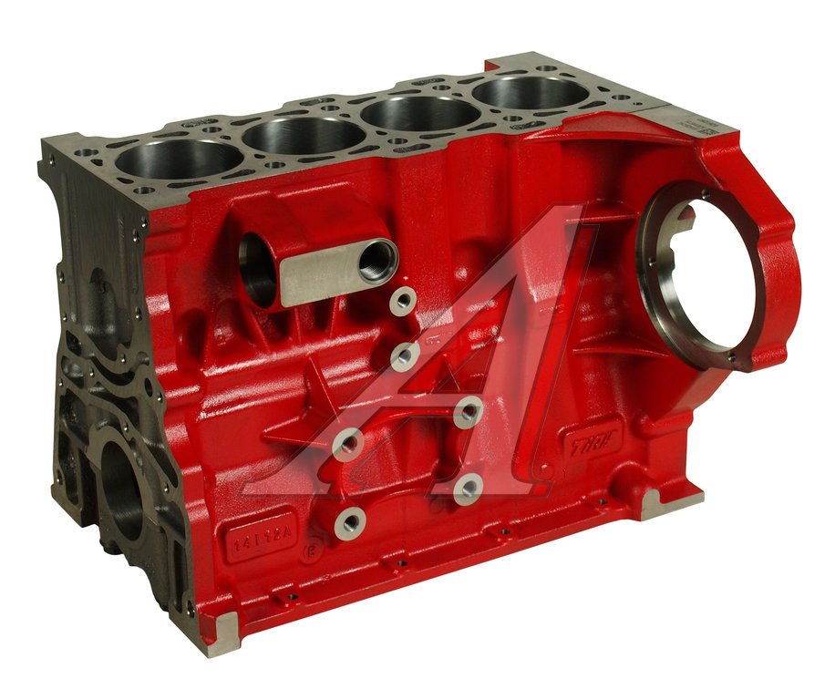

L2140 1 779 Опубликовано 24 октября, 2022 10 минут назад, August Rush сказал: Добрый день! по пунктам 1. В Вашем случае можно ориентироваться на операцию "снятие/ установка поршней" как минимальную . Стоимость этой работы и надо узнавать в сервисах. При этом стоимость з/ч кроме расходников и дополнительных работ будет понятна потом. Кроме обязательных к замене при сборке деталей по проблеме добавится минимум комплект колец, максимум турбокомпрессор и блок цилиндров(ремонт блока). 2. Месячная гарантия на работы и на агрегат, должный обладать большим ресурсом - это не серьёзно. 3.На авито продают много нестандартных запчастёвых позиций таких как "шорт блок" "двигатель без навесного", собранных в гаражах. Есть автомобили битые и совсем не битые с живыми моторами. Но для определения живости нужно обладать знаниями и аппаратурой. Запчасти оригинальные покупаются у дилеров и дистрибьюторов Cummins . Поэтому, рекомендую начать с дефектовки у компетентных людей, дающих весомую гарантию на свои работы. Запчасти при необходимости последующей сборки купить в вышеуказанных местах. 5334639 5261257 Блок цилиндров / Block, Cylinder Cummins: купить с доставкой по России (cummins-store.ru) Поделиться сообщением Ссылка на сообщение Поделиться на другие сайты

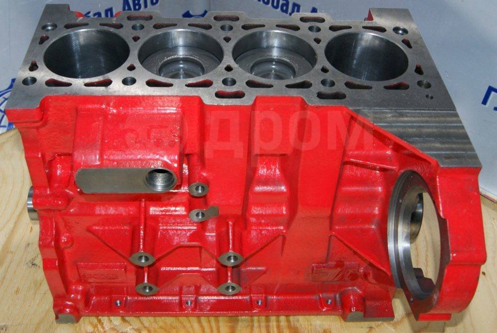

L2140 1 779 Опубликовано 27 октября, 2022 Заметил в продаже настоящий ШОРТ блок. Насколько шортанули, найденный на помойке, блок цилиндров, можно понять, взглянув на ребро между стенкой блока и фланцем под ТНВД Поделиться сообщением Ссылка на сообщение Поделиться на другие сайты

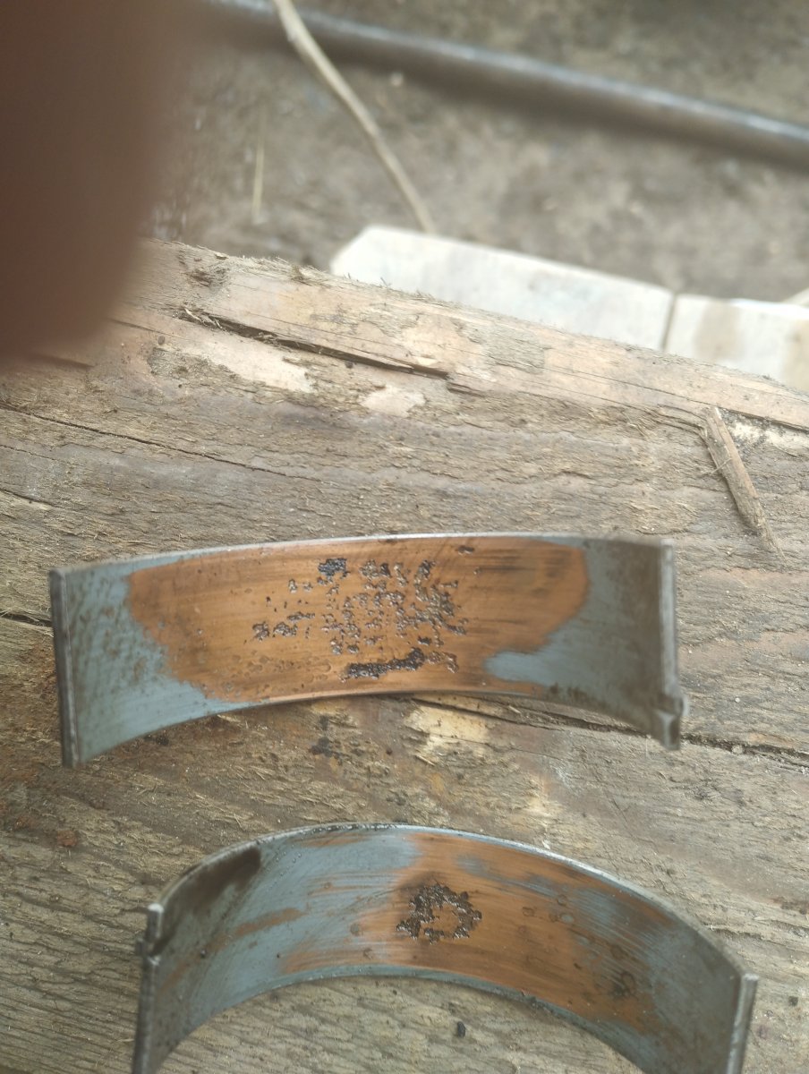

Сухов А. 196 Опубликовано 3 марта, 2023 Вкладыши шатунов каминз 2.8 пробег 400 т общий пробег мотора 700т . Мотор разбирался по другой причине 1 Поделиться сообщением Ссылка на сообщение Поделиться на другие сайты
Сухов А. 196 Опубликовано 3 марта, 2023 Может есть идеи что с ними , шейки коленвала в идеальном состоянии, коренные вкладыши повреждения нет, давление масло было в норме проверяло мех.манометром перед разборкой. Мотор был снят по причине прорыва газов в систему охлаждения, эмульсии в масле не видно. Подозрение на прокладку ГБЦ. Поделиться сообщением Ссылка на сообщение Поделиться на другие сайты
