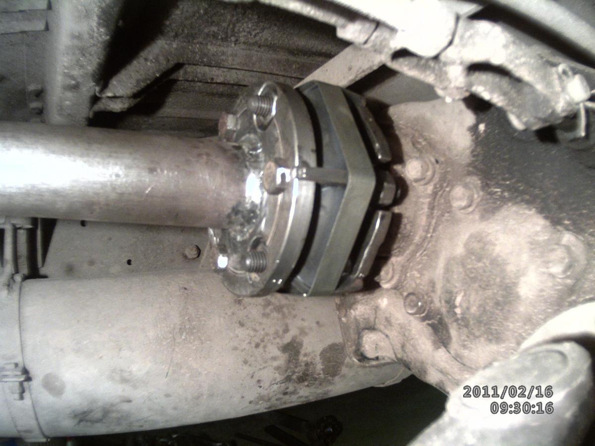

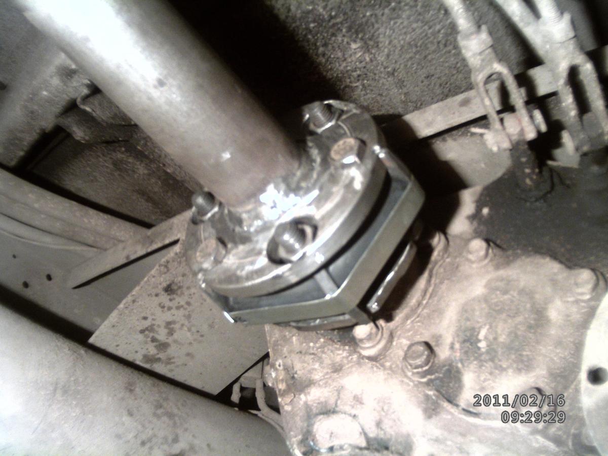

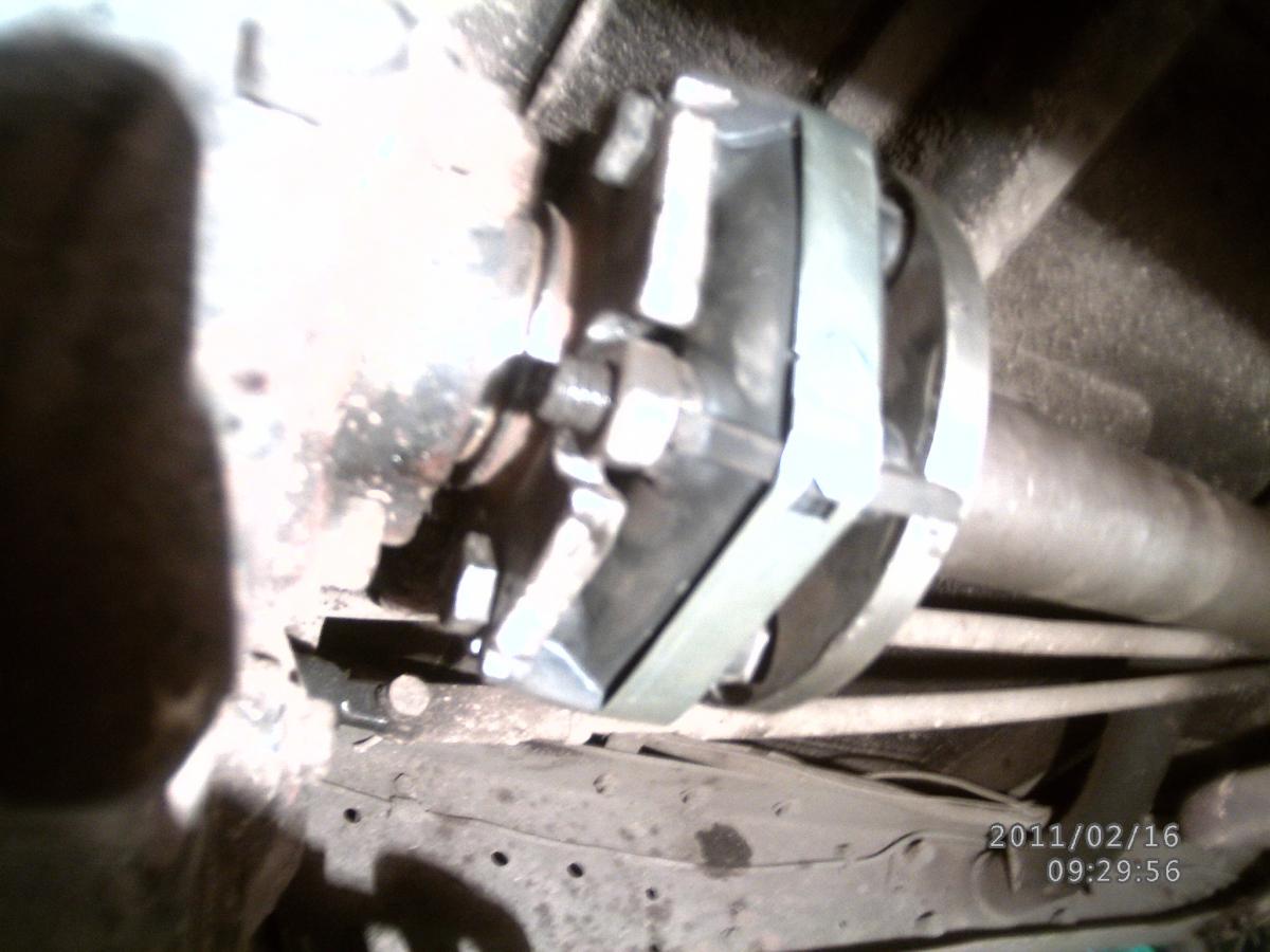

Маркич 708 Опубликовано 10 октября, 2014 А я думаю попробовать внедрить в пром. вал эластичный элемент по типу жиговского - разорвать, так сказать, жёсткую металлическую связь между КПП и РК. Сделал, попробовал и.. разочаровался. "Гыр - Гыр" стал много "мягче", сместился ещё ниже по оборотам, но ... он остался!!! С горя допиваю вторую. Лакостра, как у тебя? /фотки щас сынок выложит/ Поделиться сообщением Ссылка на сообщение Поделиться на другие сайты
Маркич 708 Опубликовано 10 октября, 2014 Жду ваших соображений!P.S. Извиняюсь за качество Поделиться сообщением Ссылка на сообщение Поделиться на другие сайты
Таймыр 119 Опубликовано 10 октября, 2014 (изменено) Я же говорил что резинка не панацея.А под каким углом промкардан стоит? Изменено 10 октября, 2014 пользователем Таймыр Поделиться сообщением Ссылка на сообщение Поделиться на другие сайты
Маркич 708 Опубликовано 10 октября, 2014 +(-)5° и, ещё вибрация пошла на 40~50 км/ч/дисбаланс/ P.S. зайди на "ЗМЗ 511 вместо ЗМЗ 402" - у нас там полемика. Поделиться сообщением Ссылка на сообщение Поделиться на другие сайты
Таймыр 119 Опубликовано 11 октября, 2014 (изменено) +(-)5° и, ещё вибрация пошла на 40~50 км/ч/дисбаланс/ P.S. зайди на "ЗМЗ 511 вместо ЗМЗ 402" - у нас там полемика.Я когда РК 66-ю поставил то была жесткая вибрация как раз в районе 35-45 км/час которая с повышением скорости пропадала полностью. Это не дисбаланс а не правильный угол установки кардана. По совету Игорь85 поставил подушку от Бизнеса под хвостовик КПП + опустил его на 30мм и всё пропало. Когда-то давно так же сталкивался с такой вибрацией на составном кардане после замены подвесного подшипника, но это была другая машина, хотя и производства Горьковского завода. Кстати карданы тогда проверял на балансировочном стенде, всё было нормально, а вот на машине вибрация. Изменено 11 октября, 2014 пользователем Таймыр Поделиться сообщением Ссылка на сообщение Поделиться на другие сайты
Маркич 708 Опубликовано 11 октября, 2014 (изменено) Сейчас очухаюсь и пойду ставить всё обратно. Будем считать " эксперимент" неудачным. Там на фотках дата вылезла - регистратор без батарейки лежал, обнулился. А я идиот - монтажный хомут то не снял! Изменено 11 октября, 2014 пользователем Маркич Поделиться сообщением Ссылка на сообщение Поделиться на другие сайты
