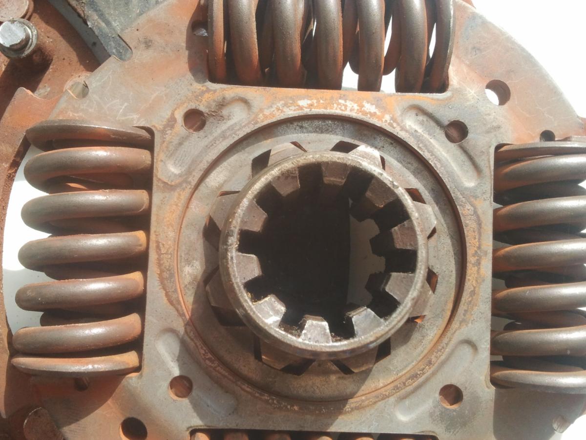

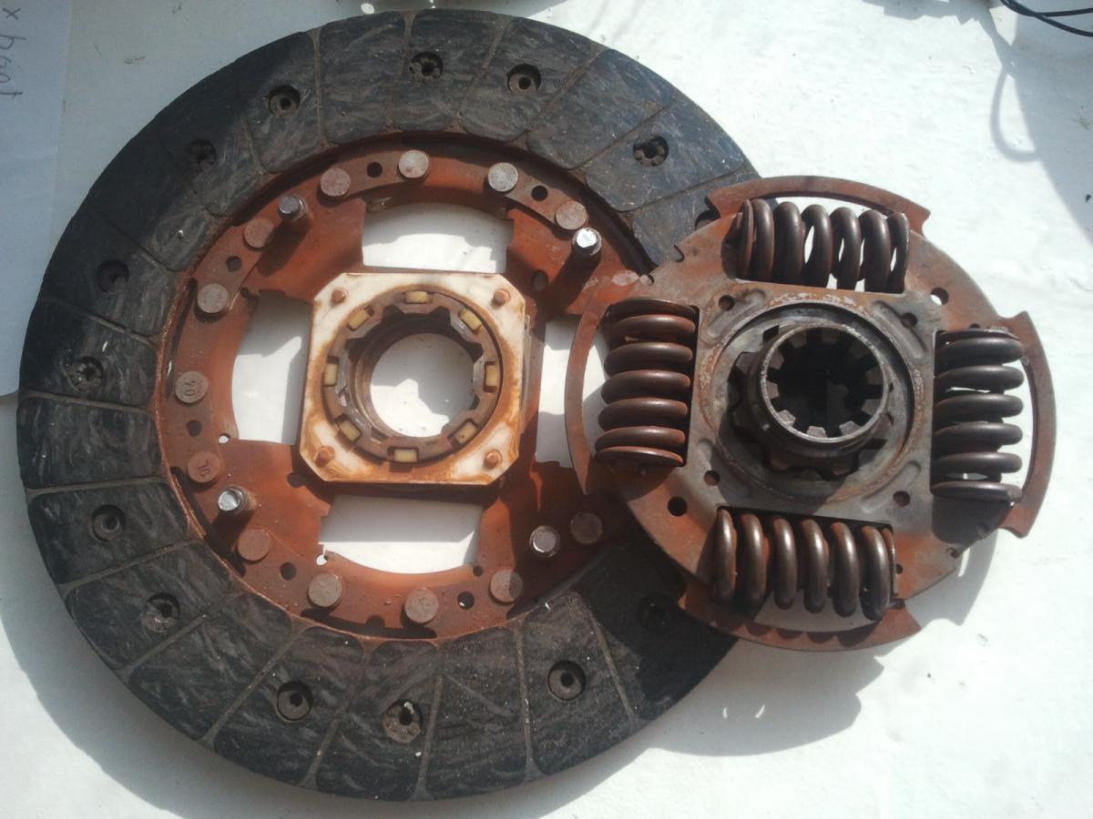

проблема треска на дизеле на хх это как правило диск.   необходим двух демпферный диск, то есть помимо основных пружин в центральной шлицивой части тоже должен быть демпфер, позволяющий шлицивой части перемещаться относительно диска в право и влево   миллиметров на 5-8
на фото диск фирмы лук для двс андория.  так же  подойдет для каминса и штаера

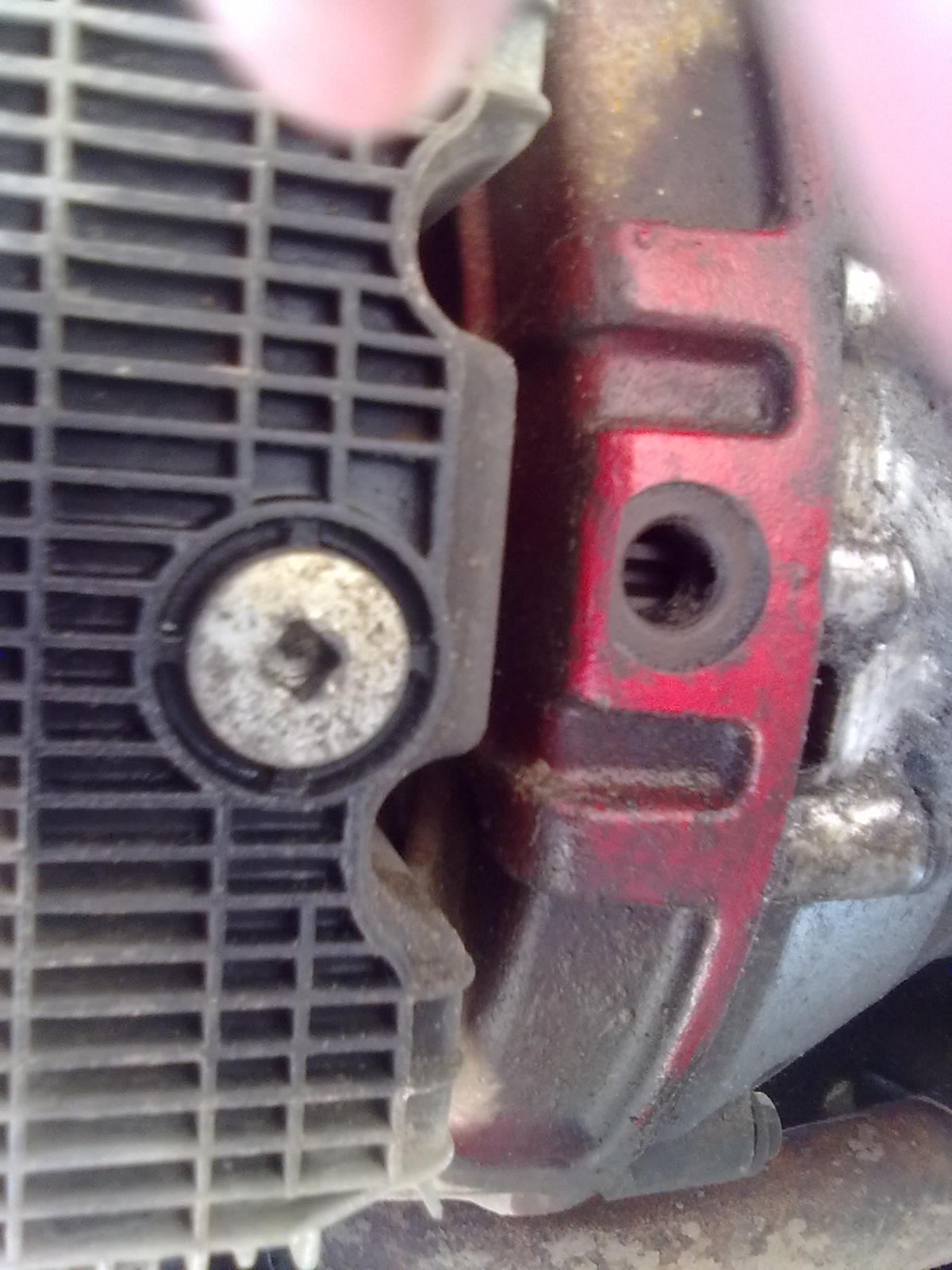

Сегодня первый раз в этом году менял масло и увидел такое зрелище (фото). Что туда закрутить???  Есть стандартная заглушка или что?
До этого там было что то закручено, дырки точно не было, я бы увидел. Хэлп ми.post-36876-0-88188900-1400456159_thumb.jpg

andrey83
До этого там было что то закручено, дырки точно не было, я бы увидел. Хэлп ми.attachicon.gif18052014408.jpg
у всех так,не бойся
СпортсМЭН
у всех так,не бойся
Спасибо, немного успокоился :blink: .
Но ведь туда вся грязь и пыль летит...что бы закрутить туда? Резьба то есть ведь :rolleyes:
andrey83
Я на ЗИЛе без поддона сцепления уже 10 лет работаю и никаких проблем
СпортсМЭН
Блезнь по моему проще предотвратить, чем лечить  где нибудь в дороге
andrey83
Болезнь то в чем заключается ? Тебе это отверстие чем то мешает ? Тогда найди подходящую по резьбе заглушку и закрути ее. И будет тебе счастье
