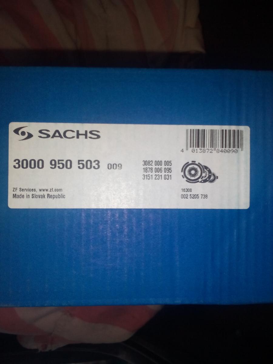

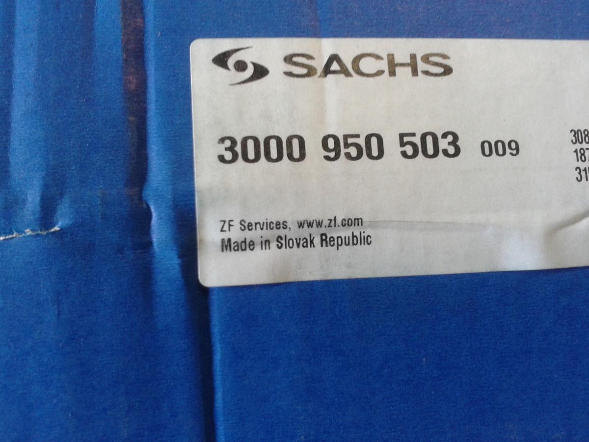

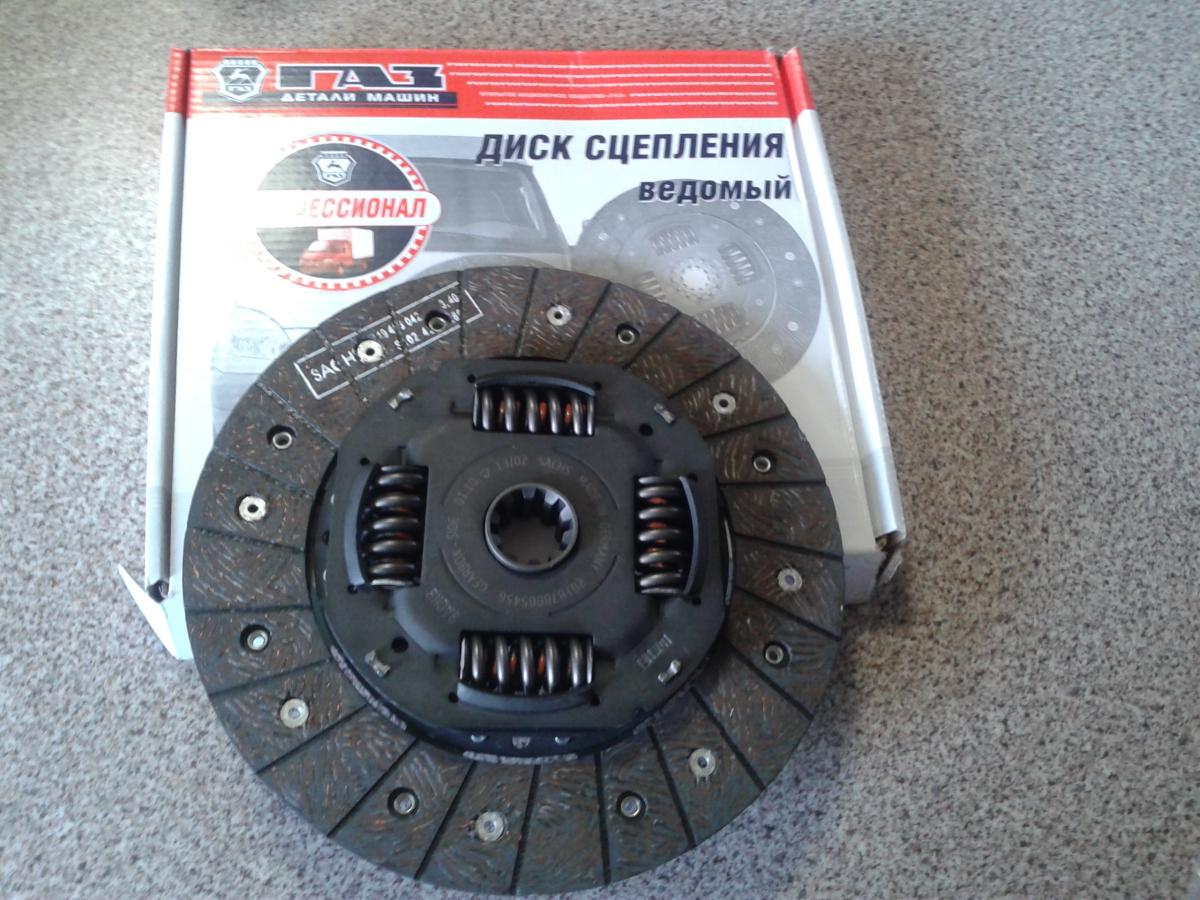

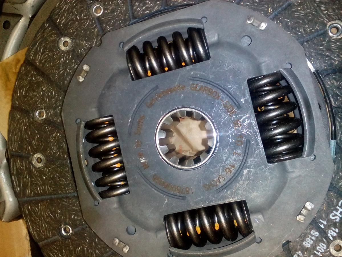

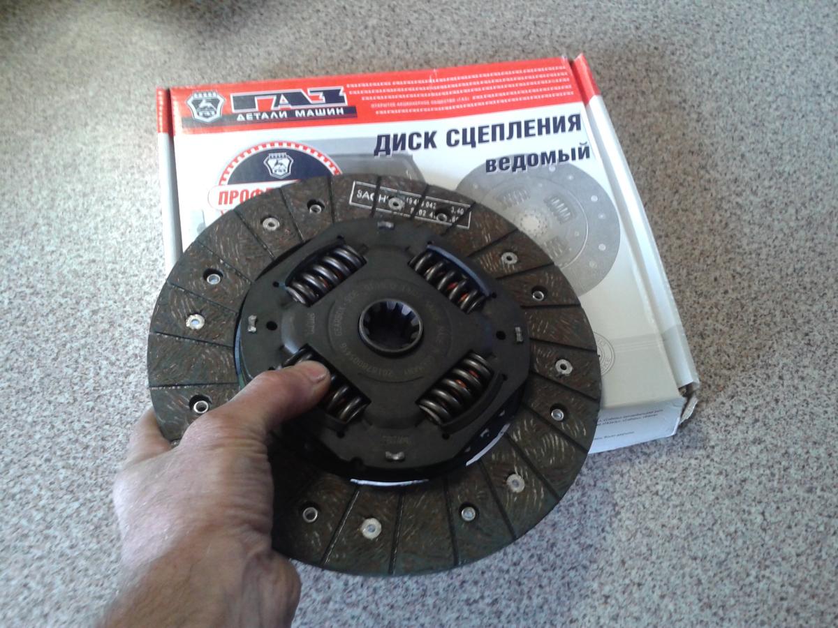

gazelist24rus 557 Опубликовано 17 августа, 2017 (изменено) Диск сцепления купленный в одной из Нижегородских контор, заведомо китайским за 1166 руб.Уже в Газовской упаковкеСцепление в сборе как бы "Словакия", согласно надписи на коробке.На Китайском диске пружины не болтаются, хотя бы на новом, но клепки на ступице забивали похоже кувалдой.На диске от Словакии пружины гремят и болтаются во все стороны.Вот и получается, что ждать от дубликатов, если они еще в упаковках уже сломаны? Изменено 17 августа, 2017 пользователем gazelist24rus Поделиться сообщением Ссылка на сообщение Поделиться на другие сайты
УТЮГ888 943 Опубликовано 17 августа, 2017 Диск сцепления купленный в одной из Нижегородских контор, заведомо китайским за 1166 руб.Уже в Газовской упаковке20170817_141833.jpgСцепление в сборе как бы "Словакия", согласно надписи на коробке.20170817_142000.jpg20170817_142237.jpgНа Китайском диске пружины не болтаются, хотя бы на новом, но клепки на ступице забивали похоже кувалдой.20170817_141911.jpgНа диске от Словакии пружины гремят и болтаются во все стороны.20170817_142300.jpgВот и получается, что ждать от дубликатов, если они еще в упаковках уже сломаны? в любом случае низкое качество этих "изделий"сказывается на ресурсе.Так если написано что сделано в Словакии тоже оригинал, стоит брать?Значит это оригинал, стоит брать?выбор за тобой. Поделиться сообщением Ссылка на сообщение Поделиться на другие сайты
L2140 1 903 Опубликовано 17 августа, 2017 Вот и получается, что ждать от дубликатов, если они еще в упаковках уже сломаны? вращение и радиальный люфт пружин демпфера это норма для нового оригинального САКСа Поделиться сообщением Ссылка на сообщение Поделиться на другие сайты

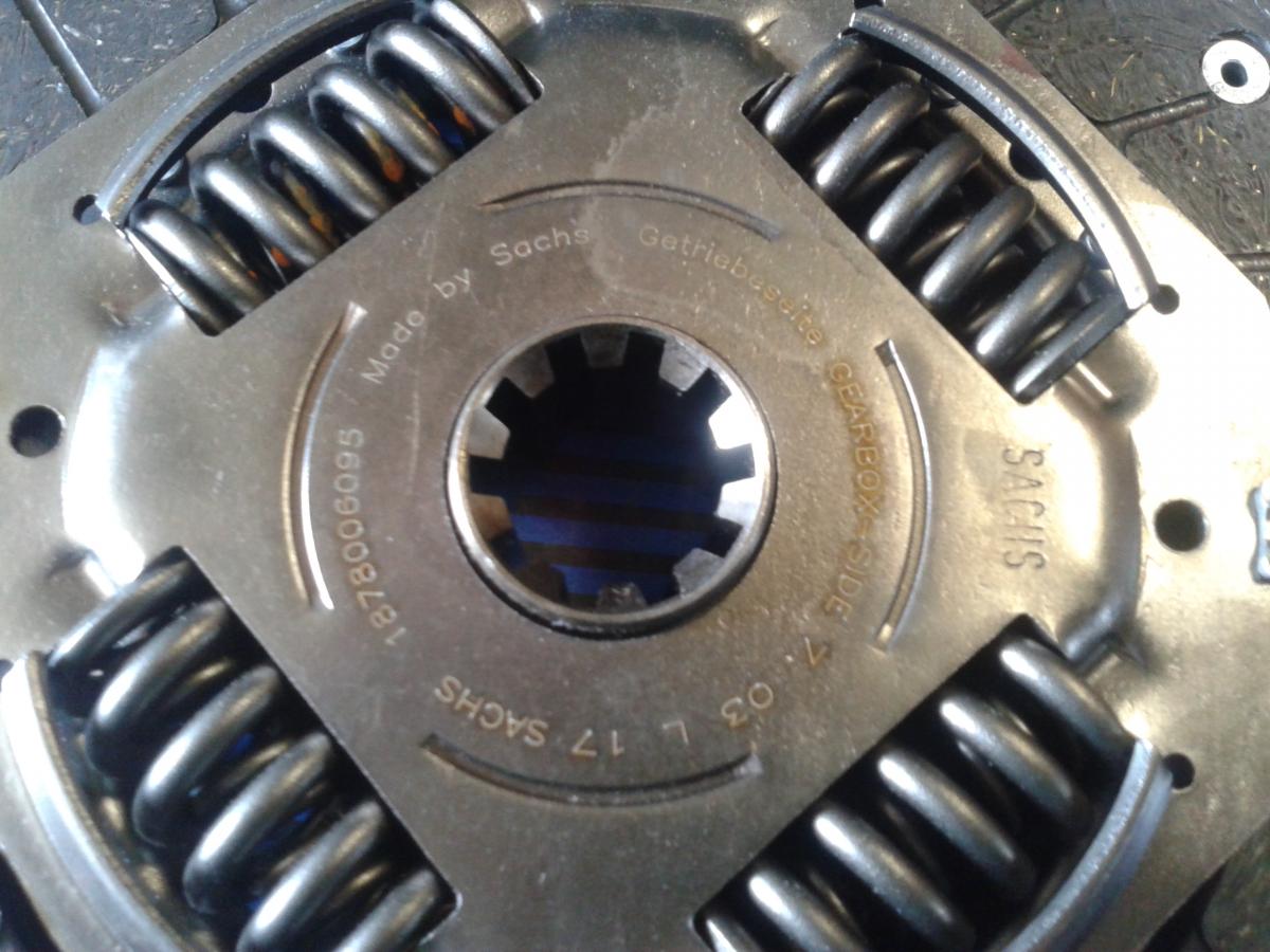

Игорь_777 17 Опубликовано 18 сентября, 2017 Оригинальный диск Sachs должен выглядеть вот так.На фото буквы продавлены а оригинал прожигает лазером.Высота букв разная. Поделиться сообщением Ссылка на сообщение Поделиться на другие сайты
УТЮГ888 943 Опубликовано 18 сентября, 2017 Оригинальный диск Sachs должен выглядеть вот так.На фото буквы продавлены а оригинал прожигает лазером.Высота букв разная.Игорь, на твоём фото "изделие" -китайских кудесников тюнинга. никогда не советуй такие "вещи" своим коллегам по цеху и сам не пробуй ставить на свои автомобили, пользы от этого точно небудет. Поделиться сообщением Ссылка на сообщение Поделиться на другие сайты
Игорь_777 17 Опубликовано 19 сентября, 2017 (изменено) УТЮГ888, А на основании чего Вы делаете такие выводы. Прошу уточнить. У меня нет оснований говорить о том что данное фото, является подделкой САКС. Изменено 19 сентября, 2017 пользователем Игорь_777 Поделиться сообщением Ссылка на сообщение Поделиться на другие сайты
УТЮГ888 943 Опубликовано 19 сентября, 2017 УТЮГ888, А на основании чего Вы делаете такие выводы. Прошу уточнить. У меня нет оснований говорить о том что данное фото, является подделкой САКС.уточняем-прежде всего-нечёткая, плохочитаемая маркировка,этого достаточно? Ну и по тексту-где это сделано!? На Малой -Арнаутской вероятнее всего.Если нам не веришь-отдай этот блин в независимую экспертизу,там тебе официальное заключение выпишут. Поделиться сообщением Ссылка на сообщение Поделиться на другие сайты

Игорь_777 17 Опубликовано 22 сентября, 2017 Оригинальный диск Sachs должен выглядеть вот так.На фото буквы продавлены а оригинал прожигает лазером.Высота букв разная.Кстати это фото из оригинального комплекта SACHS 3000 950 503 поставка от ZF. Поделиться сообщением Ссылка на сообщение Поделиться на другие сайты
УТЮГ888 943 Опубликовано 22 сентября, 2017 Кстати это фото из оригинального комплекта SACHS 3000 950 503 поставка от ZF. Да,такие наборы идут в запчасти с конца 16 года,до этого шли Made in Germany и они по качеству были лучше в разы.на конвейере всегда ставят сцепление с маркировкой ГАЗ SACHS Made in Germany. Поделиться сообщением Ссылка на сообщение Поделиться на другие сайты
Игорь_777 17 Опубликовано 25 сентября, 2017 Да,такие наборы идут в запчасти с конца 16 года,до этого шли Made in Germany и они по качеству были лучше в разы.на конвейере всегда ставят сцепление с маркировкой ГАЗ SACHS Made in Germany.В том-то и дело я говорю о вторичном рынке запчастей. Те элементы, которые покупатель видит в магазине. Не у всех есть доступ к конвейерным запчастям. На конвейер ZF поставляет элемент под одним номером, а на вторичный рынок это-же элемент идёт под другим номером. Как пример диск на Камень конвейерный номер 1878 005 456 а в комплектах 503 он же идёт уже под номером 1878006095. Поделиться сообщением Ссылка на сообщение Поделиться на другие сайты
