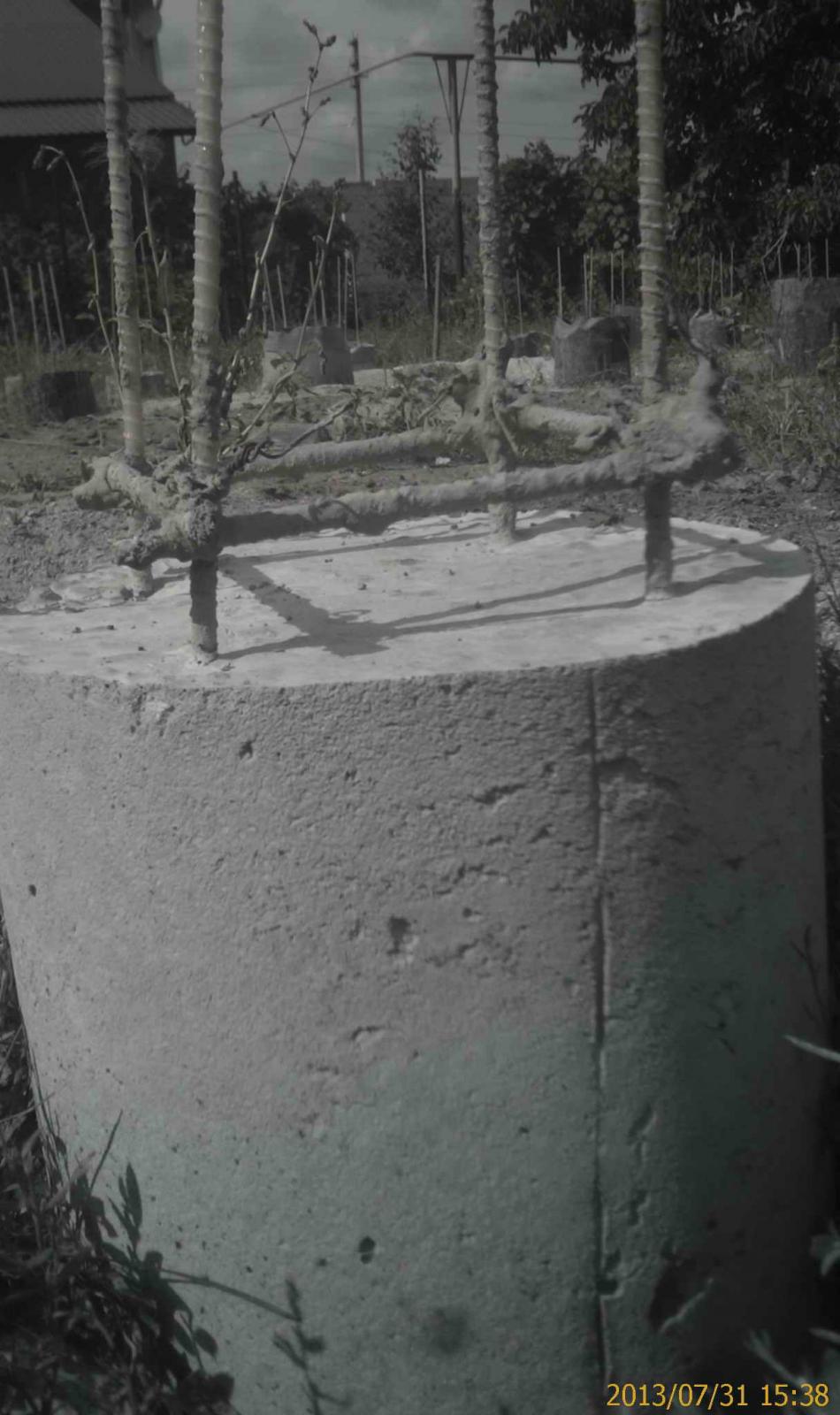

PanDiman 1 674 Опубликовано 14 октября, 2013 (изменено) Спроси у Яндекса, он всё знает!Ну вот так всегда :) !! Разве я не прав был?? Если не прав так и скажи ! я не обижусь, а приму во внимание, так как сам начал строить дом на этапе заливки фундамента и советы очень сильно нужны от знающих и не очень людей ! Изменено 14 октября, 2013 пользователем PanDiman Поделиться сообщением Ссылка на сообщение Поделиться на другие сайты
БРОДЯГА74 5 587 Опубликовано 14 октября, 2013 (изменено) PanDiman, Я не строитель, и не очень продвинут в этой теме...но понимаю что такое расчётная нагрузка, она стоит в маркировке плиты! А по поводу маркировки это точно не ко мне, а к производителю, и ГОСТу У тебя фундамент свайный? Диаметр сваи? Что будет сверху?Тут могу кое чего и сказать, себе тоже на сваях делал, с висячим ростверком! Изменено 14 октября, 2013 пользователем БРОДЯГА74 Поделиться сообщением Ссылка на сообщение Поделиться на другие сайты
БРОДЯГА74 5 587 Опубликовано 14 октября, 2013 PanDiman, Арматура смотрю пластиковая....зря. Она нормально работает только при натяжении. Поделиться сообщением Ссылка на сообщение Поделиться на другие сайты
