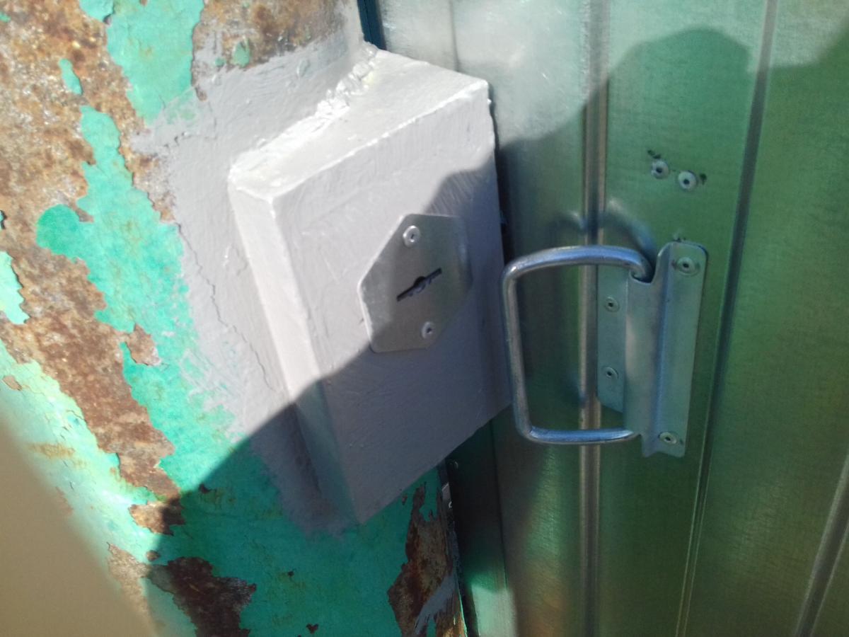

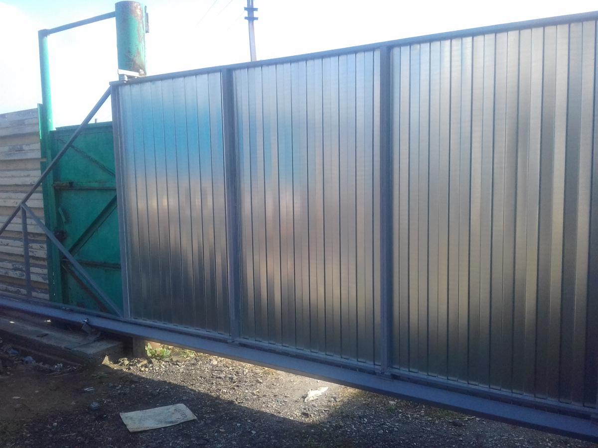

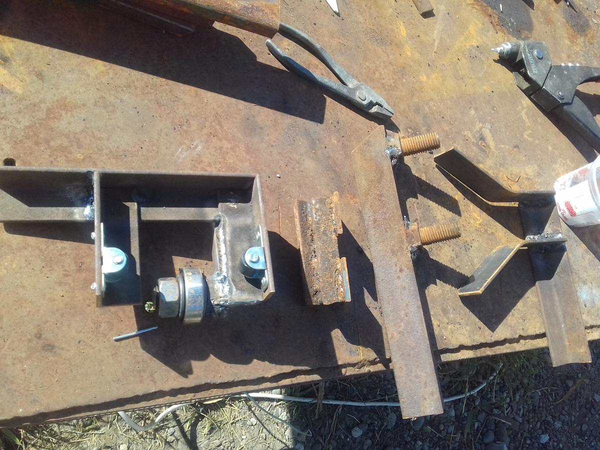

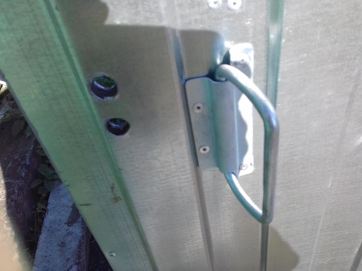

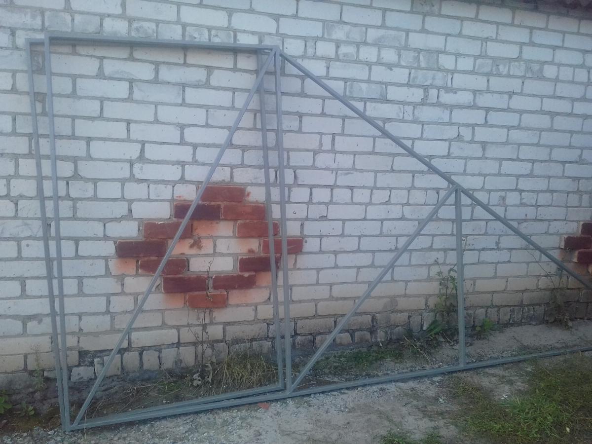

Симбир 917 Опубликовано 22 сентября, 2018 (изменено) Запилил на даче двое сдвижных ворот консольного типа.За основу взял в принципе, там подробно все рассказано...болты в метизах стоят около 200р с гайками и шайбами, китайские подшипники по 50, балка несущая рубля 3, металл на общивку рубля 2 и сама профильная труба на каркас около 1,5р... все быстро и дешевосаму конструкцию каркаса сделал,как здесь здесь главное у частей рамки выдержать геометрию, чтоб после стыковки на несущей балке она пропеллером не была. Делать каркас частями проще, чем целиком.на даче бываю редко, по сему особо не напрягался, но поделкой доволен. Старые ворота распашные были тяжелые, столбы просаживали, ветром их раскрывало раз несколько ...эти получились очень легкими на ходу и удобными .Если кому интересно, могу фото и видео добавить.Первые ворота сделал без регулировки опор балки- вывел как нужно и приварил опоры к закладным, вторые сделал с регулировкой...к закладному швеллеру приварил болты на 15 и двумя гайками можно ровнять опору относительно закладной. С регулировкой проще. Ловушки и верхний держатель сделал на основе тех же болтов с подшипниками и роликов по 15р из леруа Изменено 22 сентября, 2018 пользователем Симбир 3 Поделиться сообщением Ссылка на сообщение Поделиться на другие сайты
Alex030569 7 398 Опубликовано 22 сентября, 2018 Симбир,давай и фото и видео.Сколько вышло по деньгам? И во сколько ещё обойдется электро мотор? Сосед недавно ставил.Приехали,за день все сделали(фундамент готов был),взяли 60 тыс.руб. Поделиться сообщением Ссылка на сообщение Поделиться на другие сайты
Симбир 917 Опубликовано 22 сентября, 2018 Симбир,давай и фото и видео.Сколько вышло по деньгам? И во сколько ещё обойдется электро мотор?Сосед недавно ставил.Приехали,за день все сделали(фундамент готов был),взяли 60 тыс.руб.хочу попробовать сделать привод из шуруповерта и мотоциклетной цепи...само дистанционное управление у меня есть, метров с 70 берет уверенно...если получится скоммутировать электрическую часть, а конкретно реверс , то должно выйти все . По деньгам- рублей 7-8, если вместе с цементом и электродами. рамки сварил, остальное выложу попозже,грузится плохо..электроды перепробовал много разных - мусор в основном, остановился на есаб ок 46 - они хорошие 1 Поделиться сообщением Ссылка на сообщение Поделиться на другие сайты
Татарин 7 862 Опубликовано 22 сентября, 2018 .электроды перепробовал много разных - мусор в основном, остановился на есаб ок 46 - они хорошиеОгорчаешь, ей богу.В теме про сварку мы-же уже порешали, что это самое оно.Особливо если сварщик раз в год по завету и навыков ни каких.Шуруповёрт на привод? Думаю, что он будет слабоват. 1 Поделиться сообщением Ссылка на сообщение Поделиться на другие сайты
Toyota007 2 891 Опубликовано 22 сентября, 2018 Симбир, Полистал видео.Не увидел главного,на каких столбах стоит эта конструкция,и как эти столбы установлены в землю,а если брать в учет,что морозами эти столбы и крутит и поднимает,ладно,а зачем такой громадный пролет почти под полторы фуры для дома?Видео показывает механизм работы,но не показывает главного,центральных опор на чем все это держится с таким длинным рычагом. Поделиться сообщением Ссылка на сообщение Поделиться на другие сайты

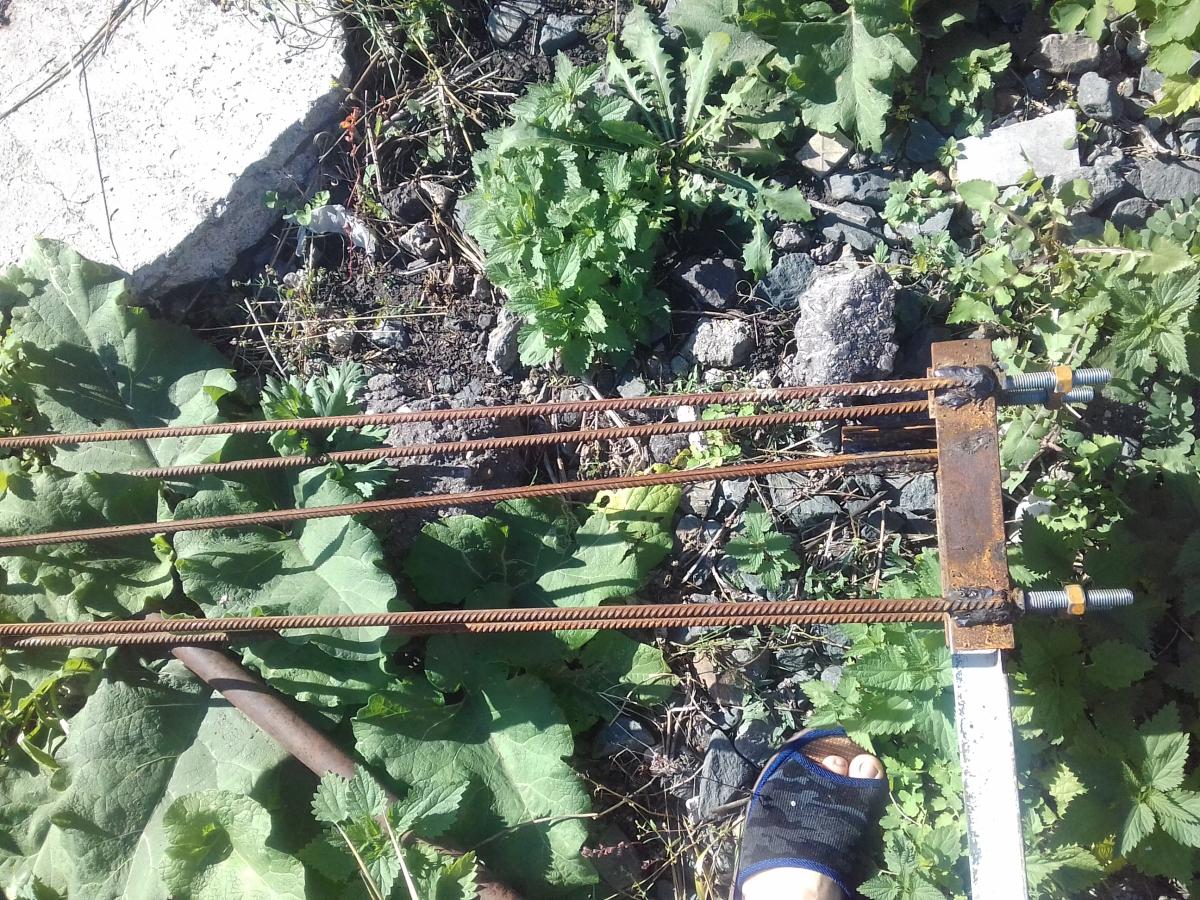

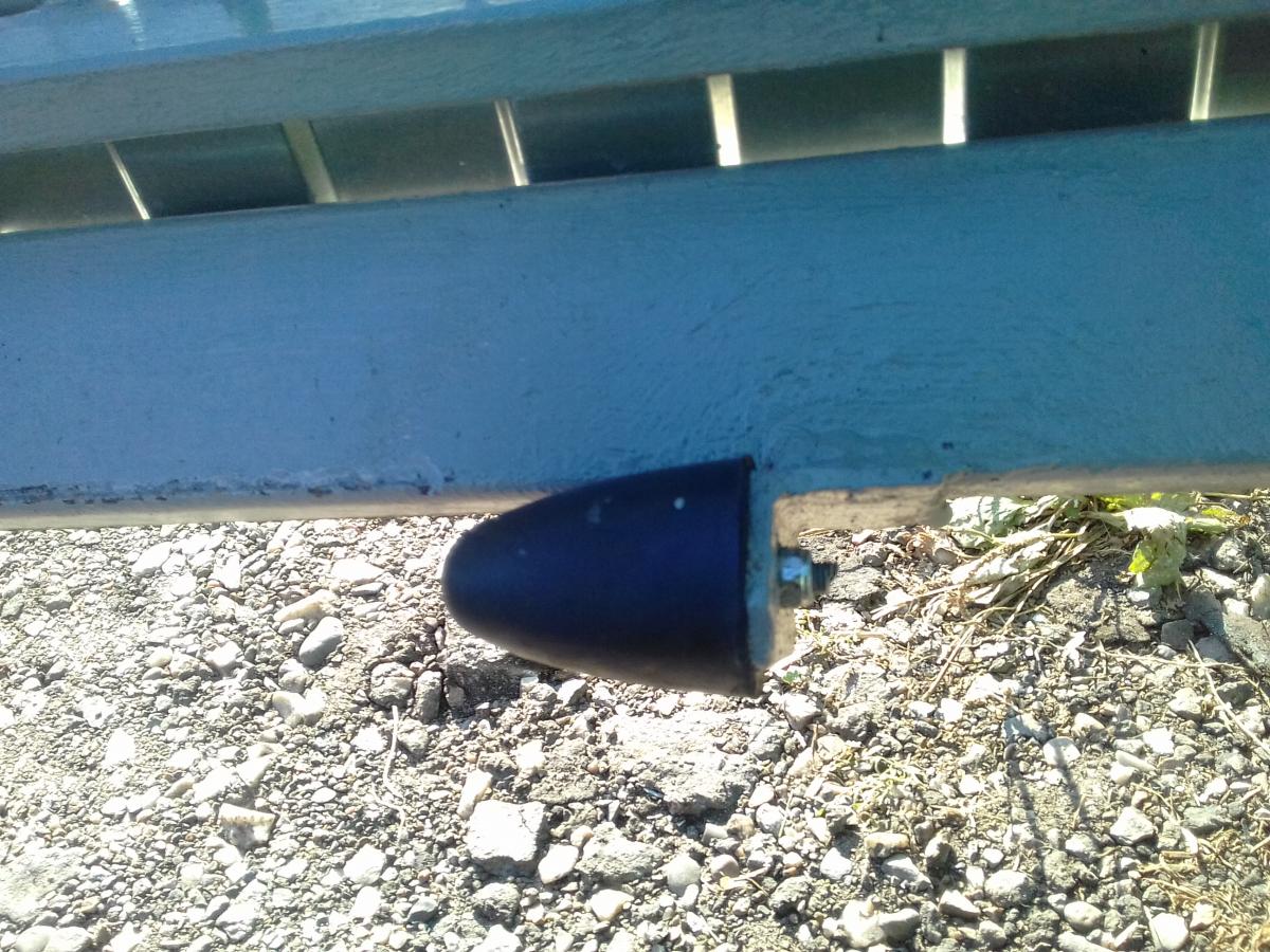

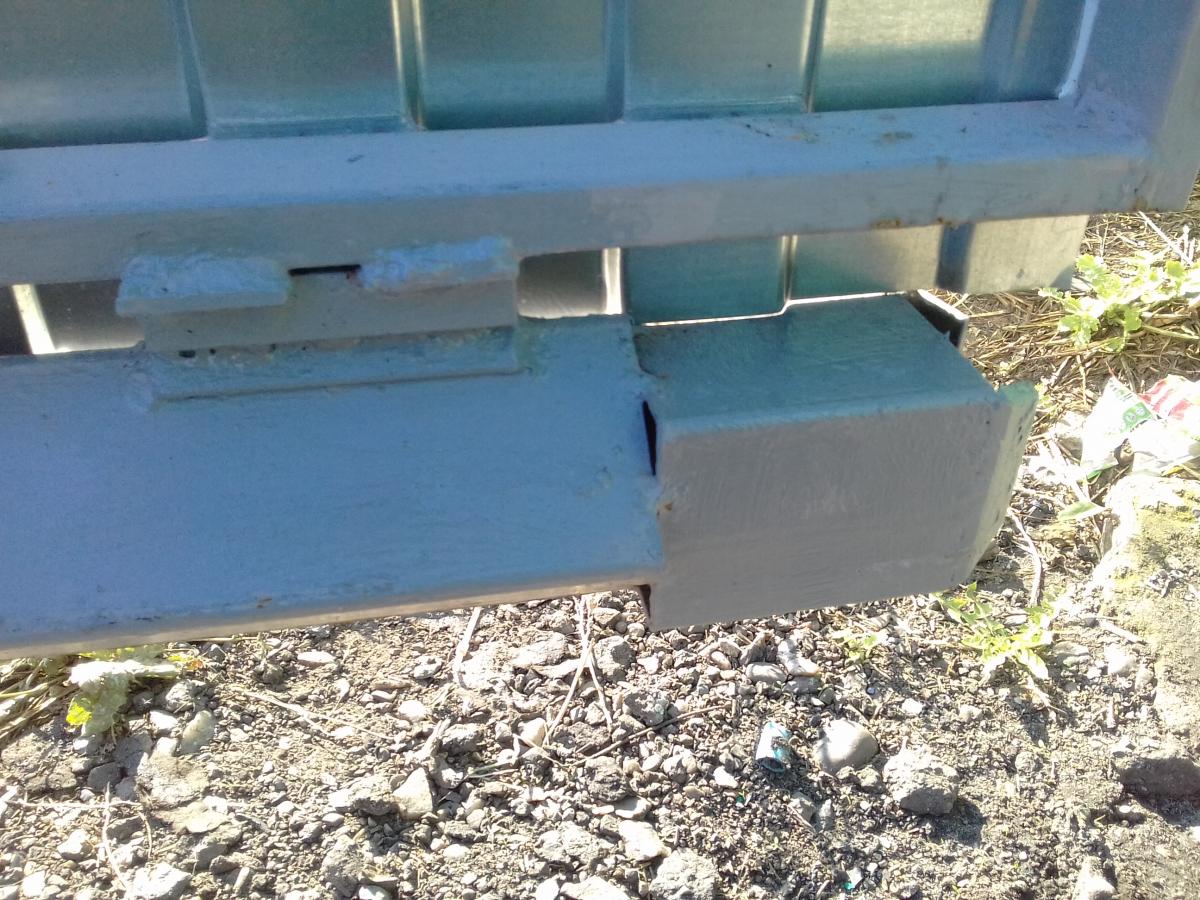

Симбир 917 Опубликовано 22 сентября, 2018 Симбир, Полистал видео.Не увидел главного,на каких столбах стоит эта конструкция,и как эти столбы установлены в землю,а если брать в учет,что морозами эти столбы и крутит и поднимает,ладно,а зачем такой громадный пролет почти под полторы фуры для дома?Видео показывает механизм работы,но не показывает главного,центральных опор на чем все это держится с таким длинным рычагом.там нет никаких несущих столбов, столбы только для удержания в вертикальном положении ворот, по краям створа. Завтра сделаю побольше фотографий. Роется яма на глубину промерзания, арматурный каркас и закладная деталь, к детали привариваются опоры крепления несущей балки... в итоге , получилось так , одна секция не влезла на фото, общий перекрываемый проем 5,5 метров примерно у этих ворот, вторые чуть меньше. Поделиться сообщением Ссылка на сообщение Поделиться на другие сайты
Toyota007 2 891 Опубликовано 22 сентября, 2018 Симбир, Не хилая фундаментная подушка под всю конструкцию.По крайней мере так выглядит на фото. Поделиться сообщением Ссылка на сообщение Поделиться на другие сайты

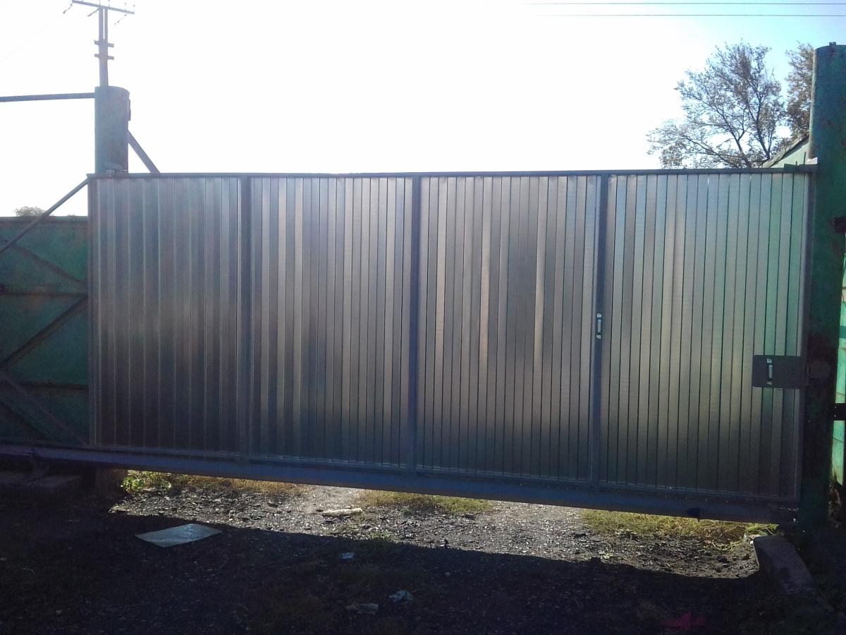

Симбир 917 Опубликовано 23 сентября, 2018 (изменено) вторые ворота примерно также,только диагонали добавил в каждой секции,но особого смысла в этом не заметил-все отлично связалось профнастилом Изменено 23 сентября, 2018 пользователем Иван695 1 Поделиться сообщением Ссылка на сообщение Поделиться на другие сайты
Симбир 917 Опубликовано 23 сентября, 2018 нужно добавить , что браться есть смысл,если есть хотя бы примитивная отрезная машинка...которая режет точно в угол. Поделиться сообщением Ссылка на сообщение Поделиться на другие сайты
