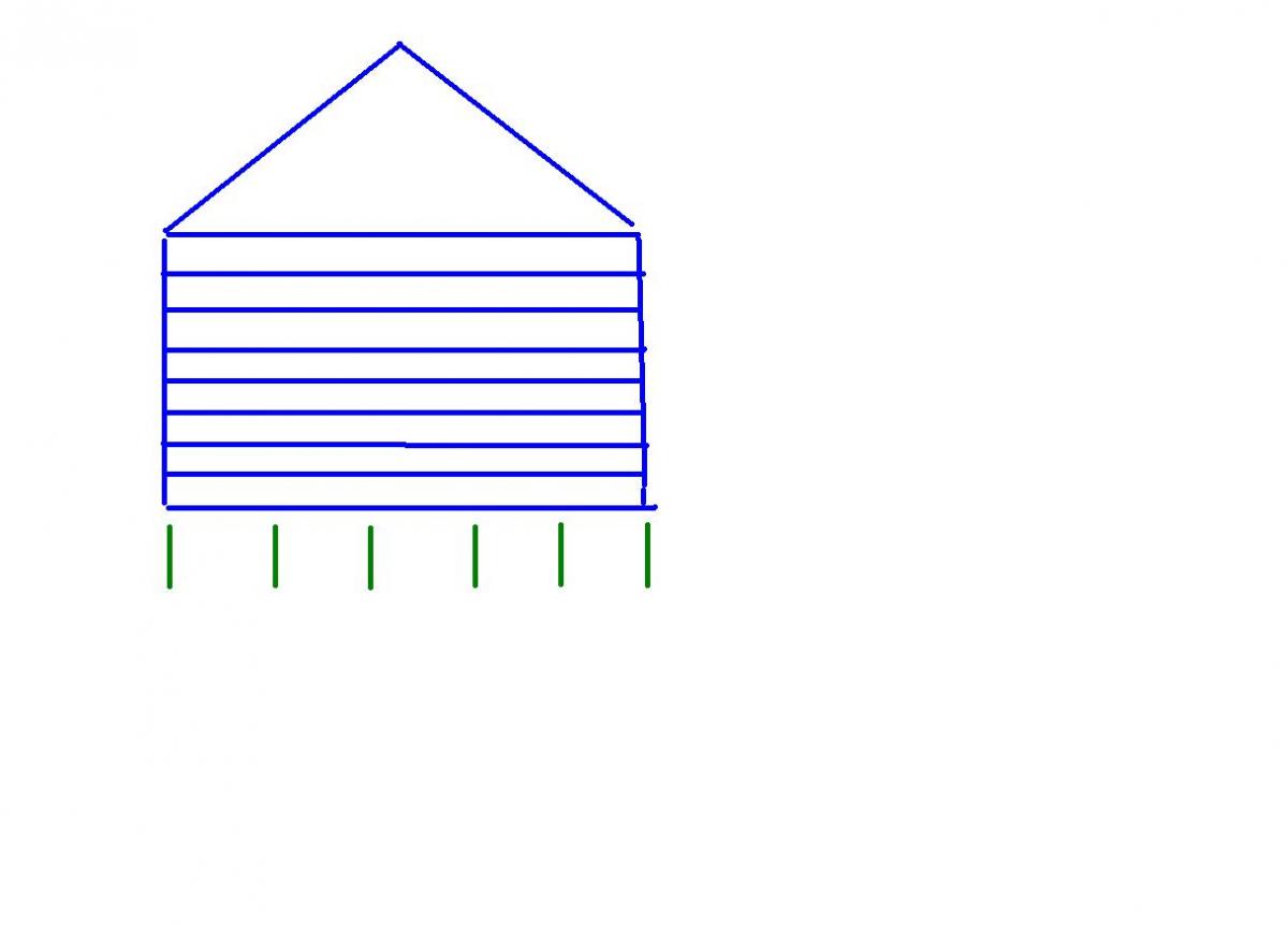

ИванСПб 1 244 Опубликовано 10 марта, 2019 стоЯл каркасник 2 этажа,на блоках,не шевелился,столбы забора залиты бетоном 50-60 смключевое слово каркасник он может сантимов на 10 играть по углам без потери эксплуатационных свойств. двери тока сделать с зазорами в палец и вообще незаметно будет (как на продажу и делается ;) )если столбы забора гуляют по участку так что на глаз заметно то это жопа, там уже фундамент под пеноблок лентой не обойдётся. Поделиться сообщением Ссылка на сообщение Поделиться на другие сайты

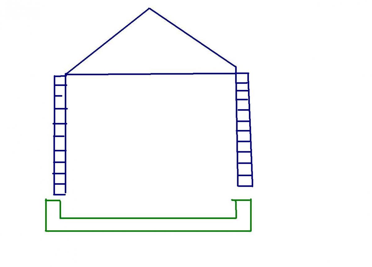

ИванСПб 1 244 Опубликовано 10 марта, 2019 (изменено) столбы стоЯт не шевельнутсяда понятно что именно ты хочешь услышать :) уже вёл такие беседы 100500 раз. Хотя канешн то что ворота стоят прочно - несомненный плюс, по ЛенОбласти очень мало где такие грунты встречаются.Просто прикинь что для пенобетонного (или кирпичного) домика критичен перекос буквально в пару сантимов, рванёт тут же от крыши до фундамента и в отличие от деревянного обратно не сыграет будет тока хуже с каждым годом. Я уверен что ты такое видел и не раз.Не хочешь плитой в фундамент морочиться - собери брус или каркас. Изменено 10 марта, 2019 пользователем ИванСПб Поделиться сообщением Ссылка на сообщение Поделиться на другие сайты
колобок 7 167 Опубликовано 10 марта, 2019 Не хочешь плитой в фундамент морочитьсямонолитную плиту чё ли? Поделиться сообщением Ссылка на сообщение Поделиться на другие сайты
Crady 8 673 Опубликовано 10 марта, 2019 монолитную плиту чё ли?ну эту плиту даже на винтовых сваях делают.а если её просто в земле лить,то там процесс жутко не быстрый,с предварительной натяжкой арматуры и её постепенным отпуском в процессе.такое делают под коробки с литого бетона или кирпича.если этим летом зальёшь,на следующий можно будет строить.сказку про пластификаторы в бетоне лучше не воспринимать на веру. Поделиться сообщением Ссылка на сообщение Поделиться на другие сайты
ИванСПб 1 244 Опубликовано 10 марта, 2019 (изменено) эту плиту даже на винтовых сваях делаютА зачем тогда сваи? Под плиту выкапывается котлован до плотного слоя - песок или камень, накрайняк монолитная глина (хотя на глине строят тока от безысходности).Под частные мелкие постройки никакой "предварительной натяжкой" арматуры не заморачиваются - просто пихачат её поболе да на сварку-обвязку. На больших стройках тож если честно не видел - как обвязали давай-давай заливай :) Но Фундаменту дают выстояться зиму-весну, это факт. Сразу кидать пеноблоки низзя - бетон должен "встать" без нагрузки. Изменено 10 марта, 2019 пользователем ИванСПб 1 Поделиться сообщением Ссылка на сообщение Поделиться на другие сайты
ИванСПб 1 244 Опубликовано 10 марта, 2019 монолитную плиту чё ли? да. столбчатый фундамент плохо связан между собой в горизонтальной плоскости - но это компенсируется тем что классический брусовый сруб является исключительно прочной на излом конструкцией причём способной многократно менять форму, "играть" в очень больших пределах. Поэтому деревянные дома ставили просто на большие камни, когда никаким бетоном в деревне никто не заморачивался кирпичный дом крайне чувствителен к смещению по горизонтали поэтому нуждается в "плите" которая замкнёт конструкцию. Надо понимать что перекос на пару сантимов углов констрикции у земли даст чудовищное напряжение на разрыв в верхней части которое кирпичам компенсировать нечем. Поделиться сообщением Ссылка на сообщение Поделиться на другие сайты
