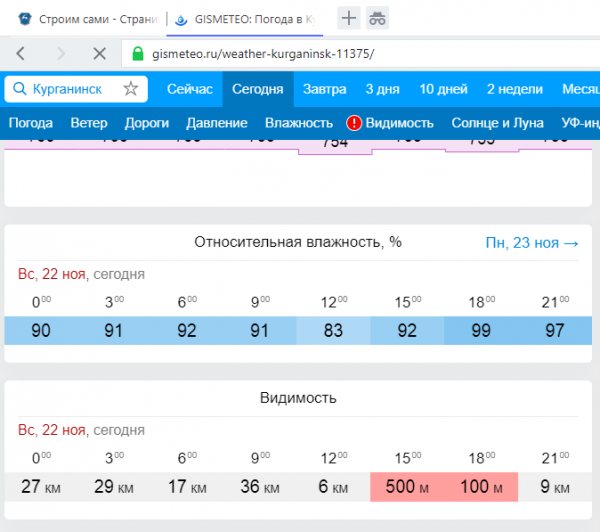

pet 88 Опубликовано 22 ноября, 2020 43 минуты назад, rusgg сказал: Из графика видно что влажность особо не влияет на температуру стекла при которой на ней будет образовываться конденсат. Из графика видно что при нормальной влажности в 45% конденсат выпадет на поверхности имеющей температуру 7,7 град.С и не выпадет на поверхности имеющей температуру 19,2 град.С при влажности 95% (практически парная). Относительная влажность при тумане составляет 100%. Воздух впущенный в помещение с влажностью 90% с температурой 5 град.С в процессе нагревания до 21 град.С будет иметь относительную влажность порядка 25%. Наиболее полно отражает соотношение температуры и относительной влажности диаграмма Молье. https://irgp2.ru/kak-polzovatsya-id-diagrammoi-diagramma-mole-razlichnye-i-d-diagrammy/ Поделиться сообщением Ссылка на сообщение Поделиться на другие сайты

rusgg 4 003 Опубликовано 22 ноября, 2020 3 минуты назад, pet сказал: при влажности 95% (практически парная) Через некоторое время в лёгких вода забулькает. 1 Поделиться сообщением Ссылка на сообщение Поделиться на другие сайты

pet 88 Опубликовано 22 ноября, 2020 3 минуты назад, rusgg сказал: Через некоторое время в лёгких вода забулькает. Не забулькает, мы говорим об относительной влажности (влажность в зависимости от температуры) На улице идет снег температура + 2 град.С и не чего в легких не булькает. Поделиться сообщением Ссылка на сообщение Поделиться на другие сайты
