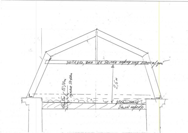

PanDiman 1 849 Опубликовано 23 ноября, 2020 11 минут назад, Vadim _vi сказал: @ZAN57 Привет! Не уме я делать фото, а так бы просто. Стена моего дома двойная, т е к моей стене ВПЛОТНУЮ поставлена еще одна стена.Проблема в том, что в соседнем доме сейчас никто не живет и отопление там разморожено. Мне поэтому двухметровую стену нагреть и просушить сложно. Крыша дома типа четыреската, я даже не знаю как ее назвать. Чердак невысокий, при моем росте в 183 см, мне приходиться нагибать голлову вбок и так ходить. Поэтому и хочу сделать мансардную крышу, переломную, общая высота этой крыши будет примерно в пять метров. есть вариант, можно поговорить со специалистами и попробовать сделать отверстия в стене и туда "накачать" пенополиуретановый утеплитель, он там расширится и заполнит все пространство, тем самым утеплит стену ! Поделиться сообщением Ссылка на сообщение Поделиться на другие сайты

ZAN57 3 542 Опубликовано 23 ноября, 2020 Про промораживающуюся стену я понял, ничего новее не скажу, скорее всего в зазор попадает вода, и скорее всего с Ендовы. Ендова между двумя строениями, когда перелом водостока над стеной или жилой частью, это вообще рискованный конструктив, часто течет, причем не видно где, так доступа снизу нет, над стенами. Запрещено устраивать Ендовный стык в таких случаях, без доступа снизу для обслуживания и ремонта. Ендовы допускаются на переломах крыш, при пересечениях кровли с мезонинами, слуховыми окнами, при примыканиях зданий друг к другу Т-образно, Г-образно. Но эта Ендова должна идти от конька до низа и ДБ доступна снизу. На стыке двух домов, когда Ендова в нижней точке соапряжения кровель и не доступна снизу, это ублюдство. При блокировании двух домов положено устраивать общий коньковый брус и сопрягать кровли. Будешь делать мансарду, всё равно будешь разбирать кровлю, заодно и получишь доступ к Ендове. Её надо как минимум перенести выше, чтобы снизу появился зазор для осмотра и стравливании воды из под неё. Про крышу - получается, что она у тебя вальмовая. Особенность в том, что мауэрлат в этом случае скорее всего в виде 4х угольной рамки и лежит на всех четырех стенах. Если дом не квадрат, а прямоугольник (почему я спрашивал про размеры), то пдоль длинный стороны должен быть коньковый брус, а под ним центральный мауэрлат на средней стене... скорее всего. В этом случае обязательно ставятся затяжки воспринимающие горизонтальный распор от наклонных (возможно наслонных) стропильных ног. Вот тогда надо будет покумекать, тк горизонтальный распор никуда не денешь, и затяжки надо будет делать и в новой кровле мансарды. Распор вещь коварная, может развалить дом при больших снеговых нагрузках. Фото бы. Как вариант можно оставить мауэрлаты и затяжки, если они крепятся в уровне мауэрлатов надежно (врезаны в них), либо дублировать эту горизонтальную раму металлом, либо убирать вообще к чертовой матери и городить всё из металла заново. Просто получится, что эта конструкция имеет приличную высоту обычно 100 лет назад. Значит она будет провоцировать толстенное перекрытие и пол между этажами. Я выкрутился на своём доме Устройством ферм крыши из швеллера и из досок, и затяжки сделал на высоте 2,6м, получился обычный пол, а перекрытие над мансардой и было одновременно затяжками. Поделиться сообщением Ссылка на сообщение Поделиться на другие сайты

ZAN57 3 542 Опубликовано 23 ноября, 2020 20 минут назад, Проко сказал: Инструкция по утеплению стен пеноплексом изнутри... Ну вот как раз в этой статье и подтверждают, что я писал- утепление изнутри это извращение, вы загоняете ТР и МН внутрь, в помещение. ТОЛЬКО СНАРУЖИ! ППУ утеплитель никак не заполнит всё пространство, тем более мелкие поры, это не тампонажный и СР состав. Да и спорная процедура- заполнять пустоты, теплопроводность скорее всего увеличится. Вот закупорить каналы между пустотами, чтобы ограничить перенос теплоты воздухом пустот, это разумно, но этого не сделаешь для каждой пустоты, ты их и не видишь. Вот нагнетать ППУ или легкий раство между стенами, и сделать стяжку над стыком, с уклоном, обеспечить отвод влаги от Ендовы- это разумно... 1 Поделиться сообщением Ссылка на сообщение Поделиться на другие сайты

ZAN57 3 542 Опубликовано 23 ноября, 2020 (изменено) Что то такое... Пунктиром показана затяжка между мауэрлатами, где она должна быть (мауэрлаты условно обозначены уголками. Если её не убрать, то толщина перекрытия, от потолка 1го этажа, до пола мансарды, включая затяжку внутри , будет полметра не меньше, это потеря … Затяжку переносишь над комнатой мансарды, она же балка перекрытия... Вот кровля вальмовая (4х скатная) не годится для мансарды, нужна обычная 2х скатная с фронтонами. Во первых так выигрывается площадь, так стены 1го этажа и стены мансарды (фронтона) оказываются друг над другом. Во вторых это облегчает нагрузки на перекрытие, в третьих даёт возможность сделать хорошее освещение в мансарде, окна в полный рост с балконной дверью и балкончики на фронтонах. Городить мезонины для инсоляции не продуктивно и дорого. Нарисовал условно, без масштаба. Утеплитель с чердака, над перекрытием 1го этажа снял, затолкал в перекрытие. Стены у меня идут от точки сопряжения затяжки и стропильной ноги до пола мансарды. Стены -каркас из досок шириной 150мм, внутри минплита, изнутри полиэтилен или изоспан, изнутри на изоспан ГКЛ, снаружи ГКЛ. Держит любой мороз без проблем. Изменено 23 ноября, 2020 пользователем ZAN57 Поделиться сообщением Ссылка на сообщение Поделиться на другие сайты

Vadim _vi 752 Опубликовано 23 ноября, 2020 @ZAN57 Размер дома 13х8, общая высота дома примерно 4,5 м. Буду делать как ты нарисовал чертеж, только высота крыши буде примерно 2- 2, метра. Да, от лицевой части дома идет назад уклон крыши такой же как крыша сбоку и посередине столит домик с окошком и сзади дома также. В выходной паорошу старшего сделать фото дома и попробую выложить его здесь. Поделиться сообщением Ссылка на сообщение Поделиться на другие сайты
ZAN57 3 542 Опубликовано 23 ноября, 2020 Если бы ещё фото чердака... Верх стены, как лежат мауэрлаты, есть средний или нет, стропила лежат на коньковом брусе, а он стойками опирается на средний мауэрлат, или стоек под КБ нет? Исходя из того, что читал, дом стоит длинной стороной 13м перпендикулярно улице? Тогда фронтоны точно напрашиваются по 8м шириной, один на улицу, второй во двор. При необходимости дать свет в середину мансарды, придется делать 1-2 мезонина с длинной стороны. С соседским домом надо будет расшивать ендову. Единственный способ- сделать её 2хскатной, подняв ребро перелома выше, вплоть до конька. Обидно конечно из своего кармана. Поделиться сообщением Ссылка на сообщение Поделиться на другие сайты
Vadim _vi 752 Опубликовано 23 ноября, 2020 @ZAN57 Извини, но если можно, то нарисуй примерный рисунок ендовы. И что такое мезонин? Я не представляю что это такое. Просто на соседней улице я увидел точно такой же дом как мой и на нем установлена мансарда. Я привел к этому дому человека, который занимается строительством и показал ему что я хочу. Мы вызвали хозяина дома и он показал нам мансарду. Мне мой приятель сказал, что по периметру дома, по стенам надо сделать бетонно арматурную стяжку высотой см 10-15 для укрепления стены дома. Поделиться сообщением Ссылка на сообщение Поделиться на другие сайты
