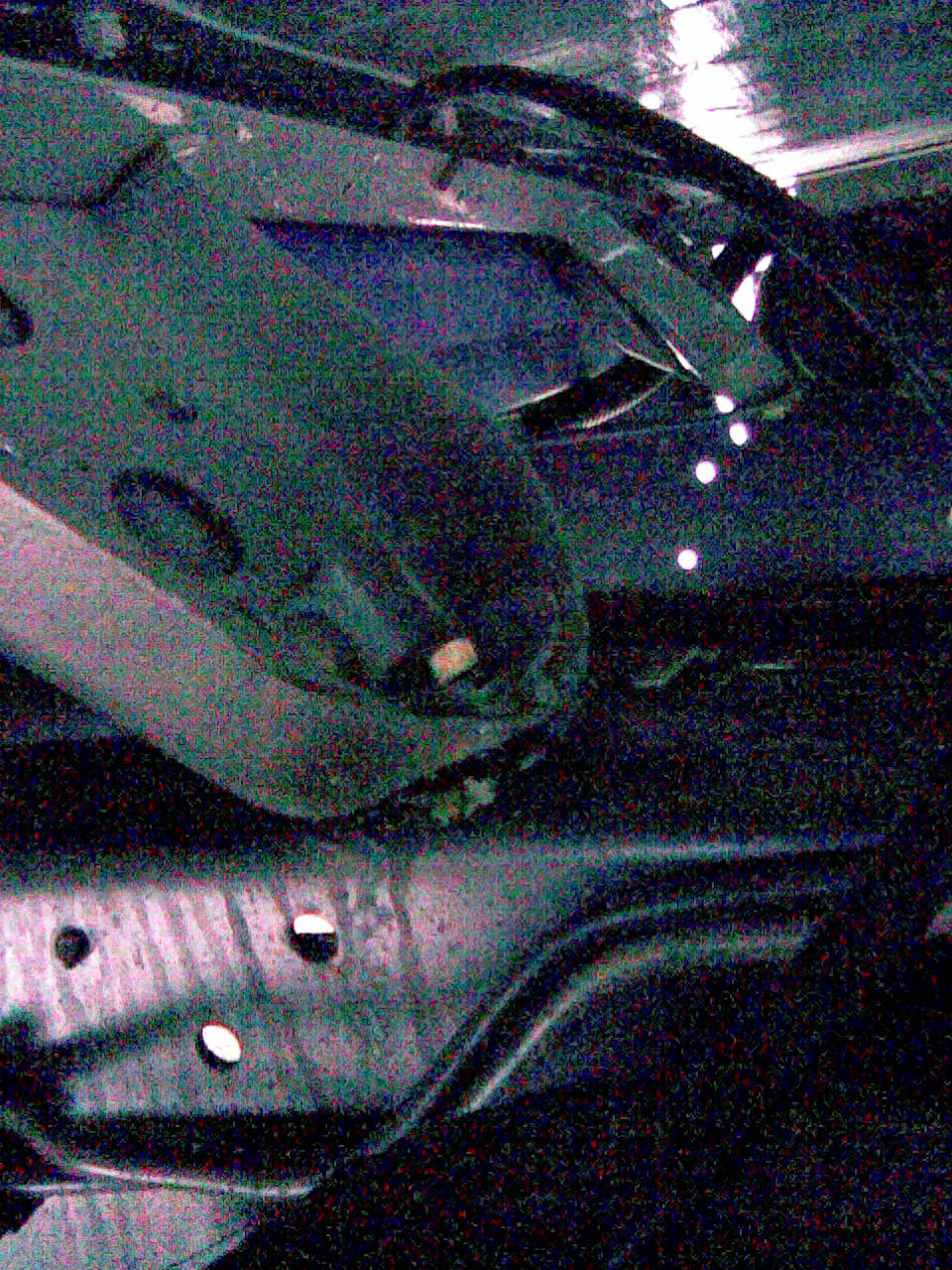

xoxol 8 Опубликовано 11 октября, 2007 у меня почти отломился дв на соболе после передней подвески 2001год вырезал из 10 железяку во внутрь рамы поставил под болты подвески и после трещины зажал болтами в тегнологические отверствия залил пуш салом проверяю раз вгод все ок Поделиться сообщением Ссылка на сообщение Поделиться на другие сайты

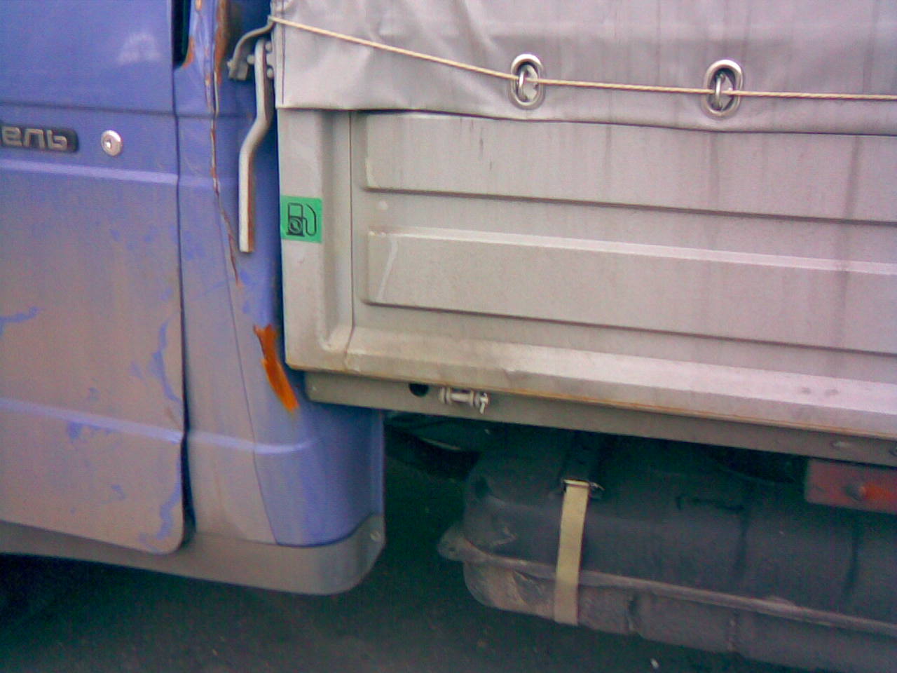

aldar 1 694 Опубликовано 19 декабря, 2007 Фура сильно въехала сзади,даже двери заклинило :( ,посмотрие фотки,болты вырвало.эксперт сказал что место где рама вздулась можно выровнять молотком просто.что посоветуете господа?как чинить раму? Поделиться сообщением Ссылка на сообщение Поделиться на другие сайты
slash98 245 Опубликовано 19 декабря, 2007 Фура сильно въехала сзади,даже двери заклинило :( ,посмотрие фотки,болты вырвало.эксперт сказал что место где рама вздулась можно выровнять молотком просто.что посоветуете господа?как чинить раму?Похоже только рихтовать ее и остается. Поделиться сообщением Ссылка на сообщение Поделиться на другие сайты
Александр 285 Опубликовано 19 декабря, 2007 to aldar этот эксперт сказал так чтобы не заморачиваться. На фотках не до конца понятно на сколько сильна деформация. Вообще-то этими болтами уже создано напряжение в металле, и как оно вылезет не понятно. Рама сама стоит около 15 тыщ(это безо всего), вот только с заменой гимора много.Тебе там и кабина очень хорошо деформирована, замучаются вытягивать, проще под замену. Поделиться сообщением Ссылка на сообщение Поделиться на другие сайты
aldar 1 694 Опубликовано 20 декабря, 2007 Спосибо за ваши ответы!деформация в виде усеченного конуса высота около1,5см с основанием около6см.экс говорил что еслибы на раме была гормошка то однозначно под замену а так только рехтовка. кабину под замену я настаивал, но он принципиально отказал.вот жду сейчас калькуляцию,сказали через 2недели только :( . Поделиться сообщением Ссылка на сообщение Поделиться на другие сайты
