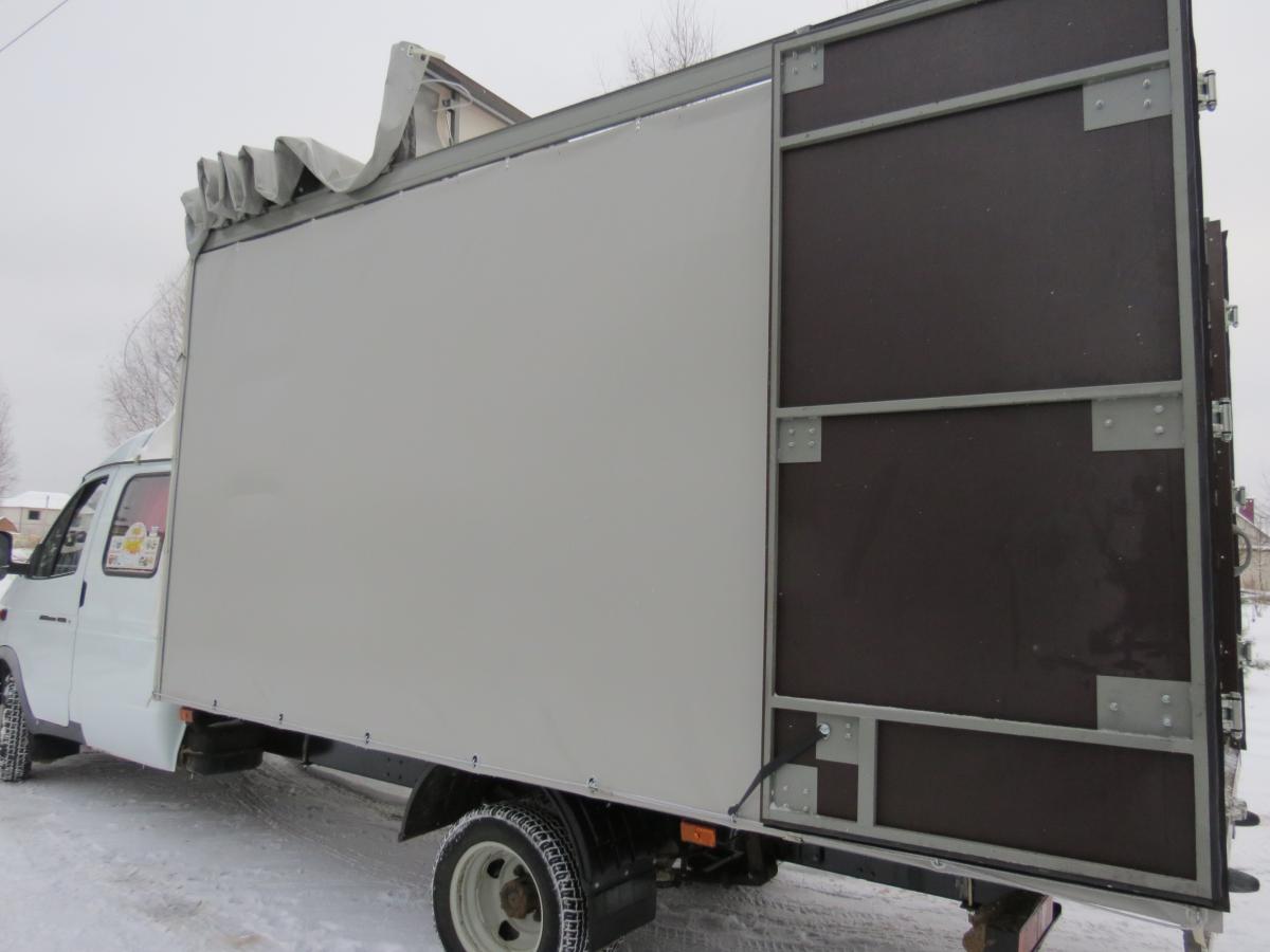

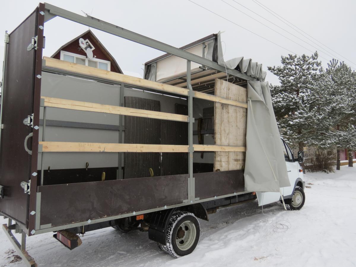

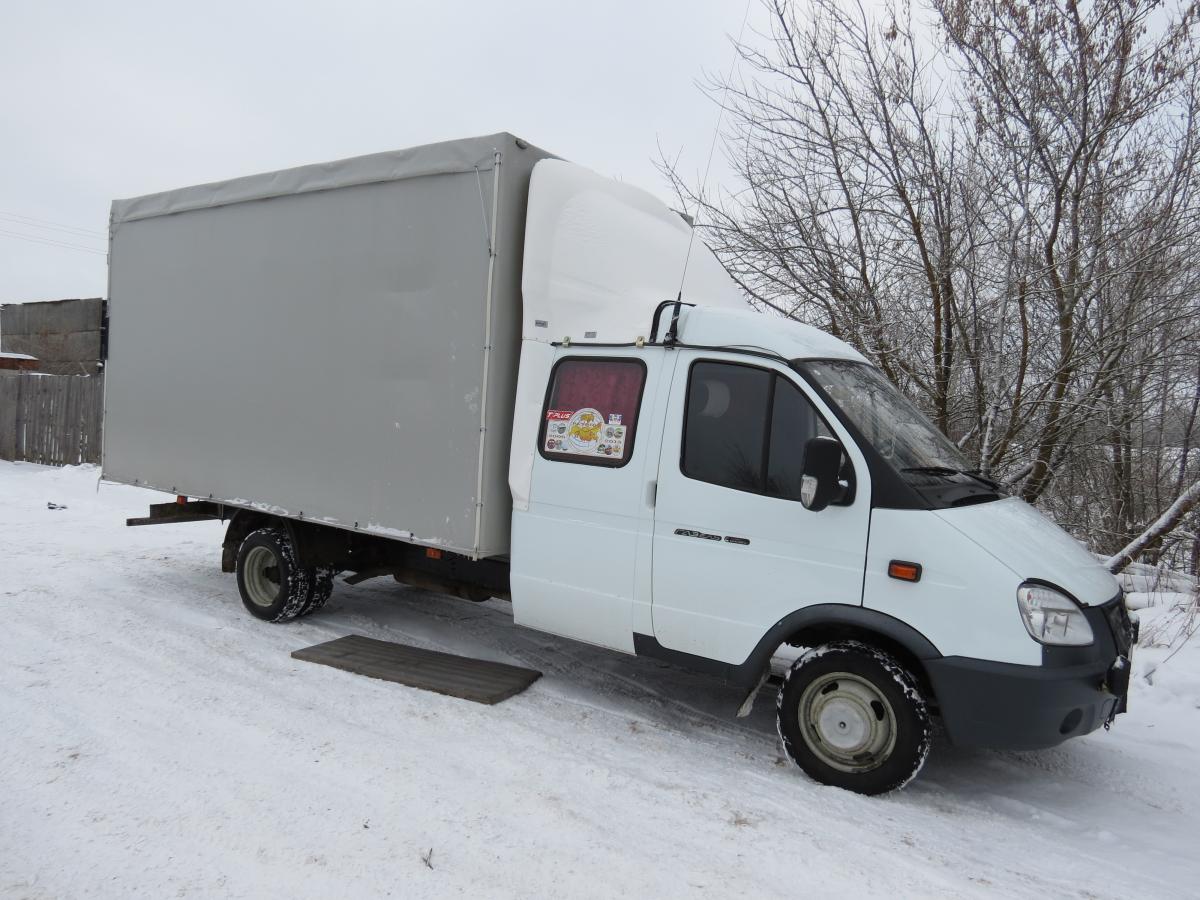

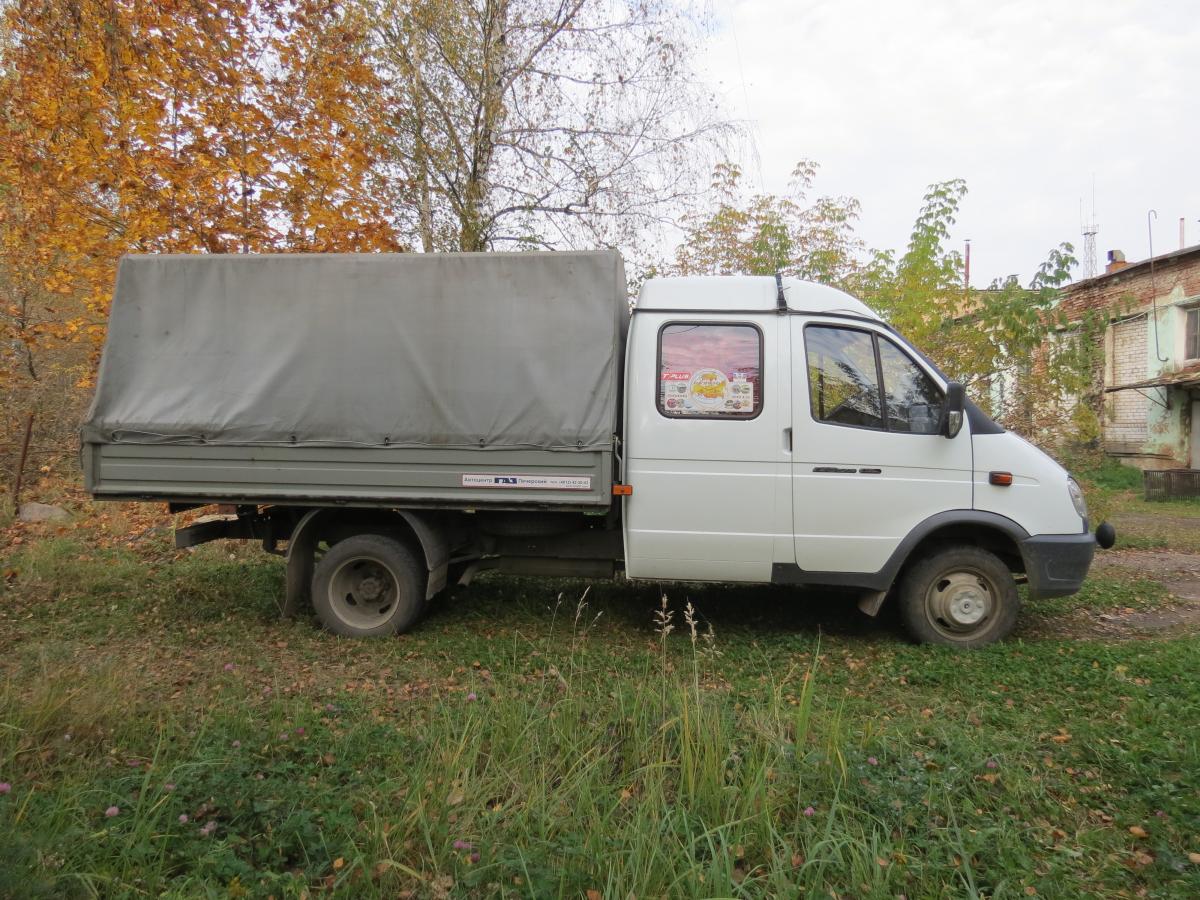

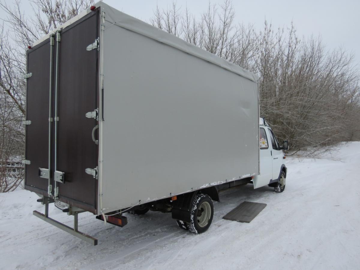

ALECSS67 21 Опубликовано 3 января, 2017 (изменено) Вот и я удлинился с 3 до 4,2 метра.Делал в Нижнем Новгороде Ну а теперь по порядку, может кому и пригодится, сперва был составлен опросник и разослан в фирмы занимающиеся переделками, из 5 фирм 4 ответили на мои вопросы. В Смоленске у меня были проблемы с оформлением предварительной экспертизой, многие фирмы предлагают такую услугу, но ценник начинается от 20 000 руб. и только Авторекорд предложил реальную цену и за документы и за переделку.Я отправил копии документов и фото машины, оплатил на карту экспертизу и уже через неделю получил её по почте заказным письмом, съездил в ГАИ подписал заявление, далее созвонился и договорился на дату приезда. Если решитесь делать у них звоните заранее, что бы они Вам определили дату, работы у них много и мне пришлось подождать своей очереди для переделки. Сама переделка длится два дня, поэтому заранее договаривайтесь, что бы Вам подыскали недорогое жильё, мне нашли отличную квартиру недалеко от фирмы с интернетом и хорошим интерьером. Вашими документами и размещением занимается Инна Александровна за что ей и благодарен.Что делали по машинеудлинил раму и вставил усиленный-удлинённый швеллер, а сзади усилил свесфургон 4,2х2х2,2 пол фанера 18 мм, ворота фанера, боковины обе шторы, верх на роликах, тент импортсразу поставили обтекатель дакарРаботой остался доволен, ребята знают своё дело, хотя и есть мелкие косяки. Изменено 3 января, 2017 пользователем Дмитрий 5.12 Категорически запрещена любая реклама во всех темах или разделах. Рекламой также считается ссылка на рекламируемый сайт, c адресом или без, или домашнюю страничку в подписи. 3 Поделиться сообщением Ссылка на сообщение Поделиться на другие сайты
