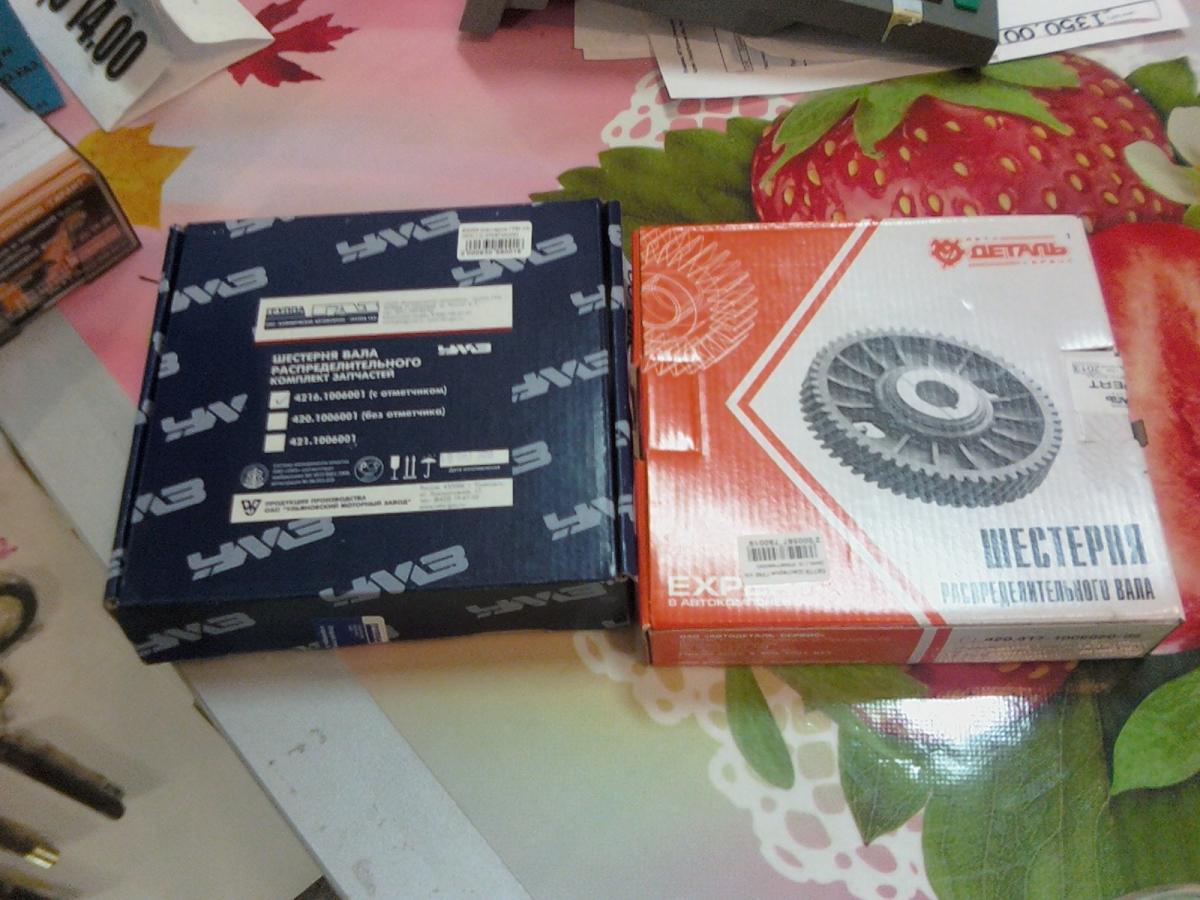

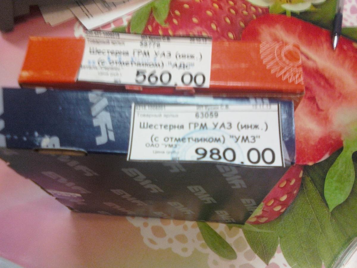

post 2 Опубликовано 6 декабря, 2013 завтра собрался менять шестерню... в моём маленьком городе только такие.Какую выбрать? Поделиться сообщением Ссылка на сообщение Поделиться на другие сайты
spasatel-77 779 Опубликовано 6 декабря, 2013 post, ну оригинал , т.е. УМЗ в синенькой коробочке все таки будет лучше, чем аналог от АДС Поделиться сообщением Ссылка на сообщение Поделиться на другие сайты
Рамзес-13 102 Опубликовано 6 декабря, 2013 (изменено) У меня с завода стояла та что на первой картинке справа, во всяком случае она была с таким пазом как на картинке. Я менял уже на такую как слева (синяя), в комплекте была пластиковая шайба, на паза на ней уже не было. Если бы была возможность, я бы снял старую и посмотрел, но у нас только под заказ. Поэтому ставил то, что привезли. P.S. С завода, шайбы не было. Так как износиться полностью она не могла. Изменено 6 декабря, 2013 пользователем Рамзес-13 Поделиться сообщением Ссылка на сообщение Поделиться на другие сайты
post 2 Опубликовано 6 декабря, 2013 Дружище !что за паз ты разглядел куда мне смотреть? Поделиться сообщением Ссылка на сообщение Поделиться на другие сайты
Vadim _vi 752 Опубликовано 6 декабря, 2013 Ценой не удивишь. Сравни обе, а если отличий нет, то бери любую, лишь бы отметка для установки четкая была и видна былда четко отливка из букав и циферов для какого нашемарки сие колесо.Дзинннньььь. Поделиться сообщением Ссылка на сообщение Поделиться на другие сайты
post 2 Опубликовано 6 декабря, 2013 сейчас с парнем разговаривал по тел. Он мне говорит едь в Катю и в нормальном магазине бери т.е. у официалов. Он говорит,что ставил шестерню с синей коробкой. а машина не ехала. потом снял и сравнил со старой. так у новой разница была на ползуба. принял решение сначала разобрать,а потом с шестернёй в магазины. В одном сагазине (где нет ). сказали ,что были раньше белые шестерни с капронитом. Ни к то не ставил? не видели? Поделиться сообщением Ссылка на сообщение Поделиться на другие сайты
post 2 Опубликовано 7 декабря, 2013 Итак: купил шестерню, что по-дешевле справа. задолбался откручивать тупо грязезащитный фатук. ( может к гайкам приварить что то чтоб не проворачивались на раме?)... Шестерни сравнил - норма... Поддон не откручивал ,а только ослабил,но передние болтики 6 шт открутил совсем. приподнял чуть домкратом мотор и нижние шпильки крышки вышли из поддона. снял крышку. поставил со второго раза шестерню по меткам.Да вроде поторопился. Вопрос!!!!!! шестерня задевала за шайбу ,что на двух болтах. но износ на шайбе не значительный- ногтём не чувствуется ступеньки. Упорное кольцо крутится легко на валу ,но не снимается. ВАШИ ПОЖЕЛАНИЯ???? Поделиться сообщением Ссылка на сообщение Поделиться на другие сайты

Рамзес-13 102 Опубликовано 8 декабря, 2013 Дружище !что за паз ты разглядел куда мне смотреть?На оранжевой коробке, если увеличить, будет видно "полосу" на металлической ступице - это и есть паз. Как бы сегмент отделяет полоска.На шестерне что в синей коробке, такого паза не было. Поделиться сообщением Ссылка на сообщение Поделиться на другие сайты
post 2 Опубликовано 8 декабря, 2013 На старой шестерне то же есть паз. значит с завода из оранжевой коробки... на старой шестерне виден износ зубьев пол миллиметра примерно.завел мотор работает ровно.. вынул ось коромысел...на коромыслах виден износ о клапана. на клапанах износа нет. при закручивании оси -вылезло две шпильки.что делать на холодную сварку или ремонтные есть в магазинах? Поделиться сообщением Ссылка на сообщение Поделиться на другие сайты
