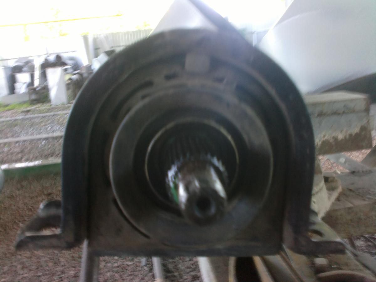

оох 40 Опубликовано 7 июля, 2012 Я не предендую на разные способы, которыми пытаются решить проблемму недолговечности подвесных. Себе её решил простым способом. Поставил через демпферы или толстые резиновые шайбы, пару шпилек, закрепил на них поперечину и к ней закрепил, перевернув, собственно сам корпус подвесного. Конструкций тут может быть много, у кого на что ума хватит, как говориться.Да и заводу изготовителю есть над чем поработать... фото прилагаеца! :) Поделиться сообщением Ссылка на сообщение Поделиться на другие сайты
karell 159 Опубликовано 7 июля, 2012 Мне кажется, что при "мягком" соединении подвесного, его будет болтать не хило при изменении оборотов. При начале нагрузки кардан будет выворачивать подвесной, что приведёт к его смещению. Вот и будет он болтаться. Для понимания приведу пример.Как то оборвало у подвесного болты. Мне оставалось доехать до Осташкова несколько десятков километров. Думаю доеду потихоньку. Так когда трогался, так кардан бил по палубе. Как только обороты набирались, то биение прекращалось. Думаю и здесь будет подобное. Не в плане биения по палубе, а в плане люфта подвесного. Поделиться сообщением Ссылка на сообщение Поделиться на другие сайты
оох 40 Опубликовано 8 июля, 2012 Мне кажется, что при "мягком" соединении подвесного, его будет болтать не хило при изменении оборотов. При начале нагрузки кардан будет выворачивать подвесной, что приведёт к его смещению. Вот и будет он болтаться. Для понимания приведу пример.Как то оборвало у подвесного болты. Мне оставалось доехать до Осташкова несколько десятков километров. Думаю доеду потихоньку. Так когда трогался, так кардан бил по палубе. Как только обороты набирались, то биение прекращалось. Думаю и здесь будет подобное. Не в плане биения по палубе, а в плане люфта подвесного. Зачем тебе так кажеться??? Я уже лет десять катаюсь именно на таком узле, шпильки 10мм. подушки от аммортизаторов жигулей, передние верхние... Сам приспособил это безобразие, как говориться на скорую, после того как оборвало очередной корпус по трассе. А круг был на 1300 км. Ехал и поправлял палкой, последние 1000 км., обратив внимание на то, что лишь на кочках кардан подпрыгивал и на поворотах заносило и он там трещал потом, остановлюсь и палкой на середину и дальше еду. При трогании не было такого момента который бы кардан пытался сместить в сторону. Возможно будет совсем не так при расбалансировке кардана, а так же неисправных крестовинах, я этого не знаю, т. к. у меня на тот момент все было исправным. Далее и более, не однократно наблюдал картинку, другая Газель впереди идущая, трогаеться и вижу дикое биение кардана. Ощущение такое, что вибрация непременно должна водиле чуствоваться. Хотя я не подходил и не спрашивал... Нужно сохранить определенную "гибкую жестокость" кардана в поперечнике и дать дышать осевому ходу. Кстати, если отсоединить сознательно болты подвесного от траверсы, можно определить наличие неисправностей кардана... Поделиться сообщением Ссылка на сообщение Поделиться на другие сайты
karell 159 Опубликовано 8 июля, 2012 Вот у меня и было дикое биение при трогании с места. Двигатель крутит кардан, а масса машины ещё не даёт машине стронуться. Из-за этого и гнёт кардан. Удары не хилые. Но стоит только набрать ход, как нагрузка от двигателя на кардан уменьшается и вся энергия передаётся мосту. Это не значит, что кардан стоит как вкопанный. Просто биение уже не значительное. Я не спец. Лучше бы спец отписался бы, но мне кажется, что такое решение не есть ГУД. По крайней мере я ни одной машины не знаю с мягкой подвеской подвесных. Поделиться сообщением Ссылка на сообщение Поделиться на другие сайты
оох 40 Опубликовано 8 июля, 2012 Вот у меня и было дикое биение при трогании с места. Двигатель крутит кардан, а масса машины ещё не даёт машине стронуться. Из-за этого и гнёт кардан. Удары не хилые. Но стоит только набрать ход, как нагрузка от двигателя на кардан уменьшается и вся энергия передаётся мосту. Это не значит, что кардан стоит как вкопанный. Просто биение уже не значительное. Я не спец. Лучше бы спец отписался бы, но мне кажется, что такое решение не есть ГУД. По крайней мере я ни одной машины не знаю с мягкой подвеской подвесных. В твоем случае, крестовины имели слегка жестковатый рабочий ход, оставаясь при этом абсолютно рабочими. Возможно новые. При троганьи и происходит "зажим" крестовины и она находясь под углом, пытается поднять кардан. Еще раз, это лишь указывает на "тугость" узла. Приработается и будет все гуд. Потому как нет такой силы на кардан, которая бы сгибала его в районе крестовины. Поверь, почитай любой сопромат. Передача крутящего момента в крестовинах, ровно как и ШУСах, огромная и если часть хотя бы этой силы вырывалась через соединение, мы бы до сих пор ездили на цепях или ремнях.И не было бы понятия "полноприводной" автомобиль. Повнимательней на саму схему доработки узла и поймешь, две шпильки в траверсе и на планке, закрепленны через резиновые гасители и дают необходимую упругость узлу, в любую поперечную состовляющую. Попутно давая ОСЕВУЮ свободу, отсутствие которой как раз и ломает узел. Поделиться сообщением Ссылка на сообщение Поделиться на другие сайты

gexon37 4 Опубликовано 8 июля, 2014 Ребят может конечно и глупость спрошу,но все же кто нибудь подскажет? Можно ли подвесной поставить снизу траверсы? Ведь практически на всех грузовых подвесные снизу висят! Просто если рессоры усиливаешь,то угол у кардана изменяется а перевернув подвесной можно вернуть его положение к заводскому варианту! Поделиться сообщением Ссылка на сообщение Поделиться на другие сайты
mim61 3 Опубликовано 13 июля, 2014 Привет подскажите что за подвесной.Не могу найти. Поделиться сообщением Ссылка на сообщение Поделиться на другие сайты
mim61 3 Опубликовано 13 июля, 2014 Старого не могу найти такой и даже похожий отличается внутреним диаметром подшибника он у него 35мм Поделиться сообщением Ссылка на сообщение Поделиться на другие сайты
slash98 245 Опубликовано 13 июля, 2014 Старого не могу найти такой и даже похожийа ты не пробовал сказать в магазине, что у тебя Газель Бизнес? )) 1 Поделиться сообщением Ссылка на сообщение Поделиться на другие сайты
mim61 3 Опубликовано 14 июля, 2014 Не поверишь даже фото показывал . Поделиться сообщением Ссылка на сообщение Поделиться на другие сайты
rinat58 2 Опубликовано 15 июля, 2014 похож на газ53 Поделиться сообщением Ссылка на сообщение Поделиться на другие сайты
газель2005 2 785 Опубликовано 15 июля, 2014 бизнесовский :) Поделиться сообщением Ссылка на сообщение Поделиться на другие сайты
