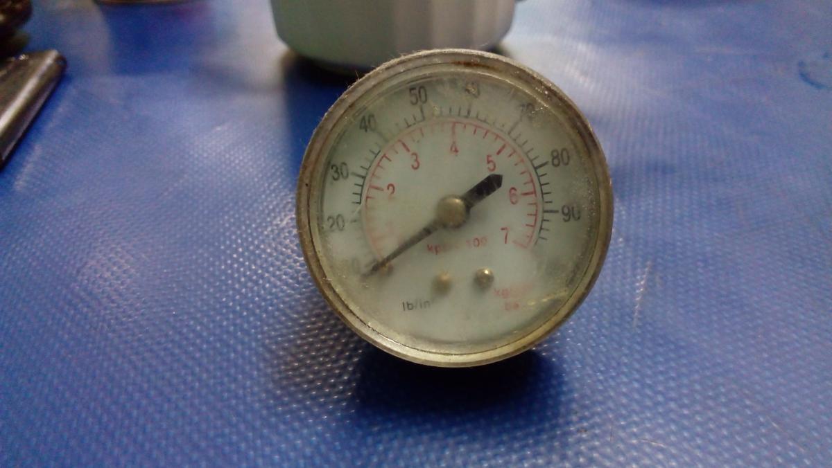

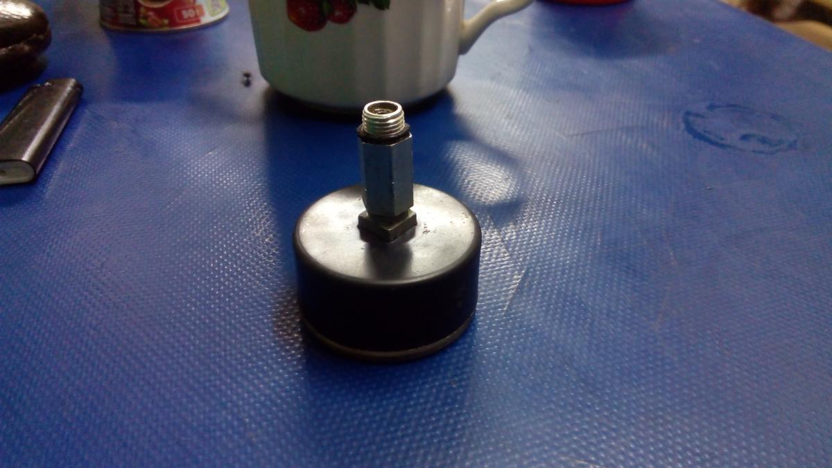

savyol 91 Опубликовано 5 сентября, 2016 А в каком месте, у нас на 4216, измеряется давление топлива?И, нужен спец.манометр? Манометр есть и спец. и от сгоревшего автомобильного компрессора,у второго резьба один в один с резьбой рампы,только колечко подложил. Поделиться сообщением Ссылка на сообщение Поделиться на другие сайты
Антифриз 112 Опубликовано 5 сентября, 2016 Манометр есть и спец. и от сгоревшего автомобильного компрессора,у второго резьба один в один с резьбой рампы,только колечко подложил. 1473054202894903875946.jpg 14730542350771161660684.jpgЯ бы не использовал такой манометр , у него в лучшем случае класс точности 10. Он для приблезительных показаний , а вообще решать тебе что ты им намериешь. Я бы взял проф. с классом точности не ниже 1,5. . Поделиться сообщением Ссылка на сообщение Поделиться на другие сайты
savyol 91 Опубликовано 5 сентября, 2016 (изменено) Ну про класс точности я знаю. Служил три года в ЛИТ,ездил на КАМАЗе с ПЛИТ. Поверял именно манометры,ох сколько спирта ушло на поверку кислородных манометров)))Я же сказал,что есть и тот и этот манометр,давление на обоих одинаковые. Получается,что в колёса хоть сколько качай,хоть 3,хоть 3,5? Изменено 5 сентября, 2016 пользователем savyol Поделиться сообщением Ссылка на сообщение Поделиться на другие сайты
