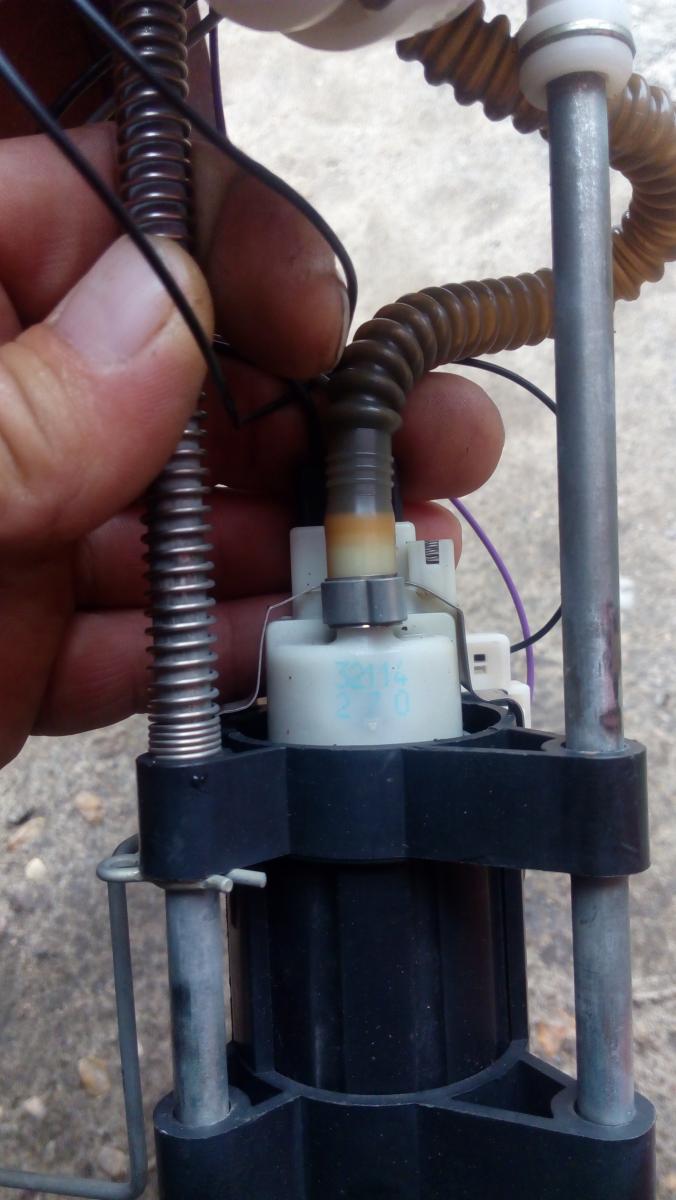

savyol 91 Опубликовано 9 сентября, 2016 (изменено) Crady, Вот тот насос, что на моей фоте, ставил новым в прошлом году. Сразу после установки замерил давление, было что-то 3.6-3.8. Хотел клапан заменить, но тогда не нашёл. Где-то фотки выкладывал тут, вот это насос сейчас 3.2 давит. Заменил модуль целиком и давление стало 4, но не держал клапан. Продавец мне вернул 600руб. за неисправный клапан. Пока ждал новый клапан решил попробовать поставить клапан с старого модуля, на который грешил раньше, так он собака почти рабочий. С ним давление 4.1, но за ночь падает до 3-х.Так-что от насоса тоже зависит. И ещё что заметил, прошлогодний насос когда поставил, то его почти не слышно было, даже сначала подумал что он не рабочий))). И да, трубка пластиковая за год стала чёрная, а была светлая. Сейчас новый модуль гудит здорово и слышно что работает под нагрузкой. Изменено 9 сентября, 2016 пользователем savyol Поделиться сообщением Ссылка на сообщение Поделиться на другие сайты

savyol 91 Опубликовано 9 сентября, 2016 (изменено) а запуск с утра раза с 10го -это нормально? А часа через два-три и раза с третьего-пятого, это тоже нормально? Просто мне как механику стыдно, что моя машина так заводится!И опять-же грешил всё на клапан, а оказался насос фиговый хоть и новый был.В эти выходные заменю клапан и отпишусь по результатам. Изменено 9 сентября, 2016 пользователем savyol Поделиться сообщением Ссылка на сообщение Поделиться на другие сайты

Crady 8 678 Опубликовано 9 сентября, 2016 а оказался насос фиговый хоть и новый был.вот в этом и есть громадная проблема запчастей для газа.и не только насосов это касается. <_< 1 Поделиться сообщением Ссылка на сообщение Поделиться на другие сайты
