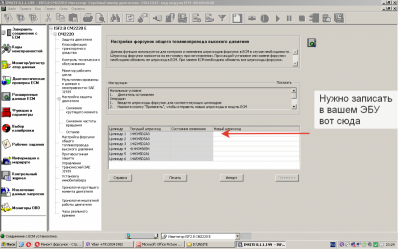

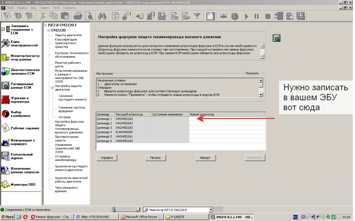

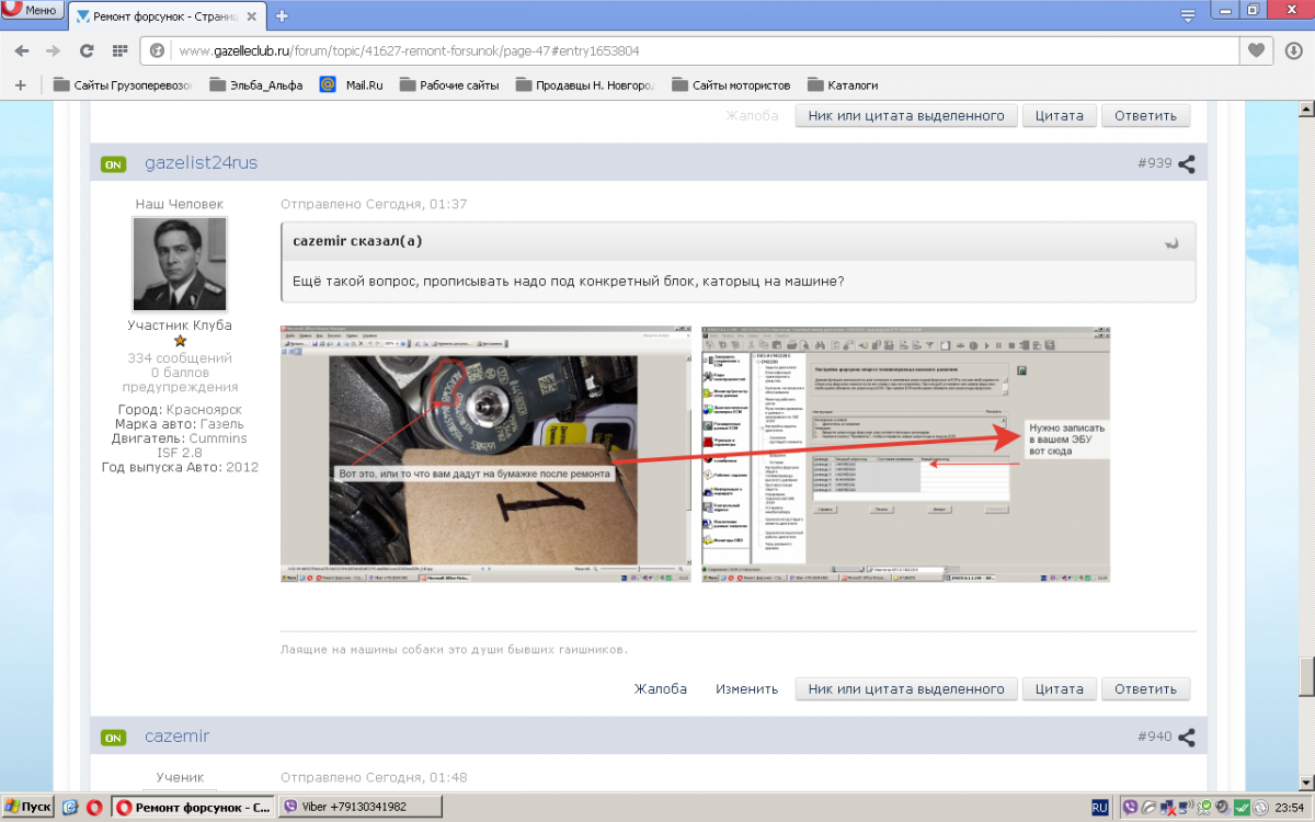

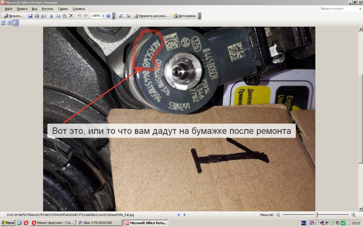

gazelist24rus 504 Опубликовано 27 ноября, 2018 Ещё такой вопрос, прописывать надо под конкретный блок, каторыц на машине? Поделиться сообщением Ссылка на сообщение Поделиться на другие сайты
cazemir 764 Опубликовано 27 ноября, 2018 Ни че не понял Поделиться сообщением Ссылка на сообщение Поделиться на другие сайты
gazelist24rus 504 Опубликовано 27 ноября, 2018 Ни че не понял Плохо.Смотрите по направлению стрелок. Поделиться сообщением Ссылка на сообщение Поделиться на другие сайты
