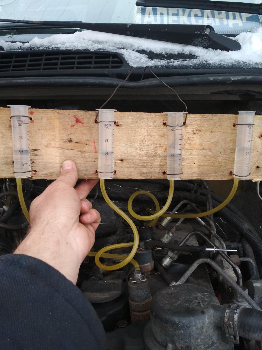

nik123 82 Опубликовано 11 декабря, 2018 А у меня с приходом холодов когда завожу на холодную как будто бы подтраивает, (заводится хорошо) синий дым ,чадит, вонь как от камаза. При добавлении газа трясёт двигло, где то на 1500 обр всё выравниваеться и работает ровно. Длиться это всё от 3 до 5 минут после заводки авто, пока не прогрелась малость.А потом всё норм и вонь такая перечная, и работает ровно и газует нормально без тряски и провалов. И вот так это уже второй год (или зиму), летом и в тепло такого нету. В чём дело в соляре или в форсах и что с ними (в соляру антигель добавлял всё так же). Пробег 250 т.км без ремонта форс. Поделиться сообщением Ссылка на сообщение Поделиться на другие сайты
Alex030569 6 939 Опубликовано 11 декабря, 2018 Такая обратка за 1 минуту на хх о чем то говорит? Поделиться сообщением Ссылка на сообщение Поделиться на другие сайты
Пусик 26 Опубликовано 11 декабря, 2018 Говорит, что не так еще совсем плохо, приемистость наверное упала?,но 4 можно начать ремонтировать. Поделиться сообщением Ссылка на сообщение Поделиться на другие сайты
Alex030569 6 939 Опубликовано 11 декабря, 2018 Говорит, что не так еще совсем плохо, приемистость наверное упала?,но 4 можно начать ремонтировать.Да нет,приёмистость нормальная.Просто проверил.А вот заводится на горячую не совсем хорошо,как то вяло и не всегда так.Но грешу на АКБ. Когда второй АКБ подключаю,то все хорошо.У меня их два стоит. Поделиться сообщением Ссылка на сообщение Поделиться на другие сайты
