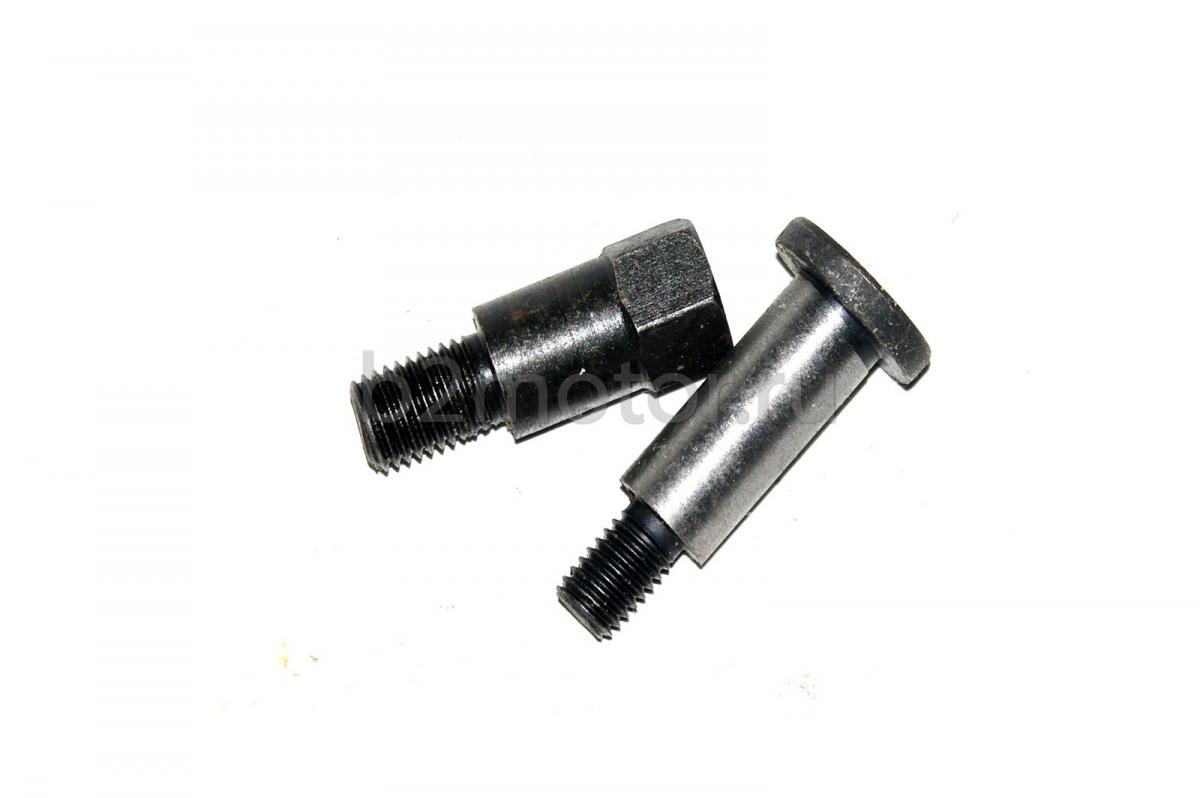

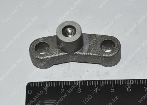

Winston62
Подскажите верхняя натяжная звездочка от прогресса должна крепится на удлинительpost-72985-0-46097000-1475863712_thumb.jpg или на кронштейн?post-72985-0-01802200-1475863883_thumb.jpg
Айдар76
Подскажите верхняя натяжная звездочка от прогресса должна крепится на удлинительattachicon.gifd35c627c4c105d28bc5de07d68404e7d.jpg или на кронштейн?attachicon.gifkck_14.01.15586974572878311.jpg
Обычно на удлинитель. Думаю прогресс не исключение.
Crady
должна крепится на удлинитель или на кронштейн?
а это зависит от твоего мотора,как у тебя сделано,или так или так.
Айдар76
У меня такой же мотор 4063. Крепится на удлинитель. Поэтому думал так.
Берси
На 406 м моторе она крепится на удлинитель. А на 405й серии - на кронштейн.
SETRIX1985
Не знаю, не знаю, у брата крепится на кронштейн, двиг такой же 406.3, машина 2006г.в и ещё у него болты ГБЦ родные под звёздочку.
Берси
а циферки на блоке какие?
