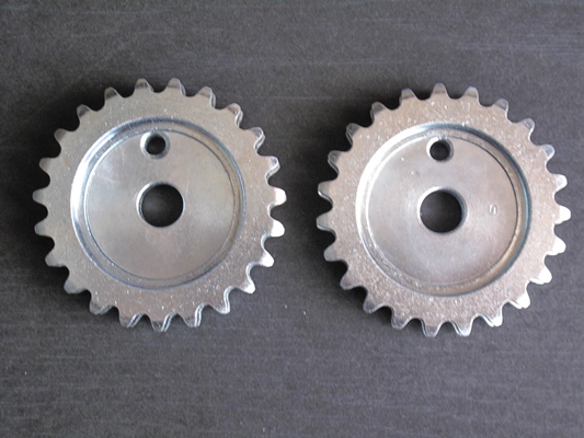

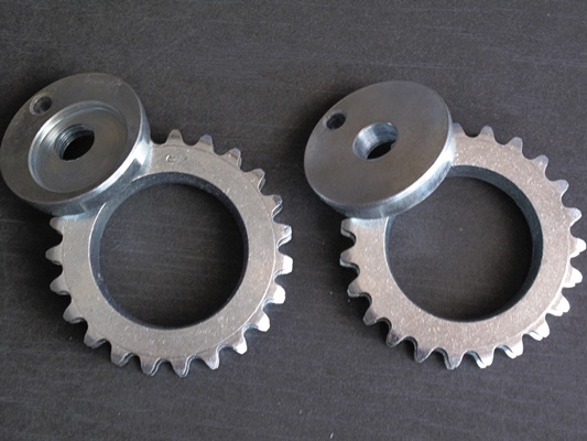

Добрый день! Приобрёл я разрезные шестерни для 405 е2. Но конусные шайбы отличаются тем что на одной есть инценктрическое посадочное место а на другой нет. Объясните  мне пожалуйста кто в курсе. Такие отличие и должны быть? И какую звёздочку на какой распредвал устанавливать? СПАСИБО
vladimirlada
Вот эти разрезные звёзды распред. вала
мамонт 74
вообще эксцентрик служит для бензонасоса карбового 406 ,а ставить эти без разницы как ,,
vladimirlada
провернуть очень сложно,упираются в вал и прижимаются конусом.если затянуть болт шестерни с рекомендуемым моментом,ну оооочень надо будет стараться свернуть
Скажи пожалуйста, какой рекомендуемый момент затяжки?

YaKuT-ST
По ссылке Олега (Crady) заказал такие шестерни, всего стоит 1200 с доставкой, на выходных буду ставить
Вот такой комплект
