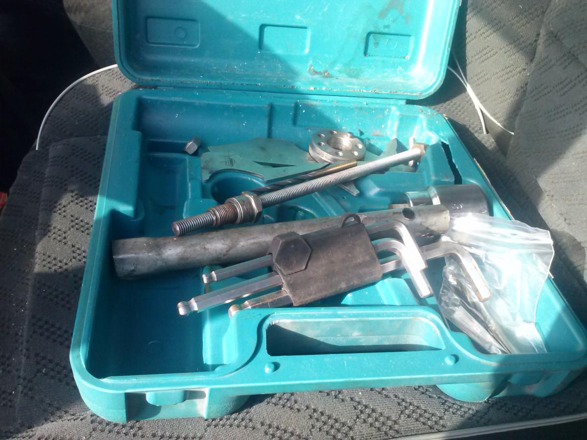

Отдельно покапать шестерни это не самый лучший вариант, у меня есть кондуктор, высверливаю сам только шестерни с комплекта ГРМ, очень нужная вещь, особанно если ставить прокладку Е-3 на 406-тые и 4-5-тые
сверло нужно 6.1 это важно
Crady
да не Лёх,проверено,гораздо удобней и точней.да и в разы быстрей.а если валы "горбатые" ставишь,то ваааще без них туго бывает.ну и цена...с пересылкой 1200 вылазит.могу кинуть ссыль где одна 2500 стоит :D
толмачев
Олег. зато кондуктор всегда под рукой. приехала машинка час работы и уехала с идеально выставленными фазами

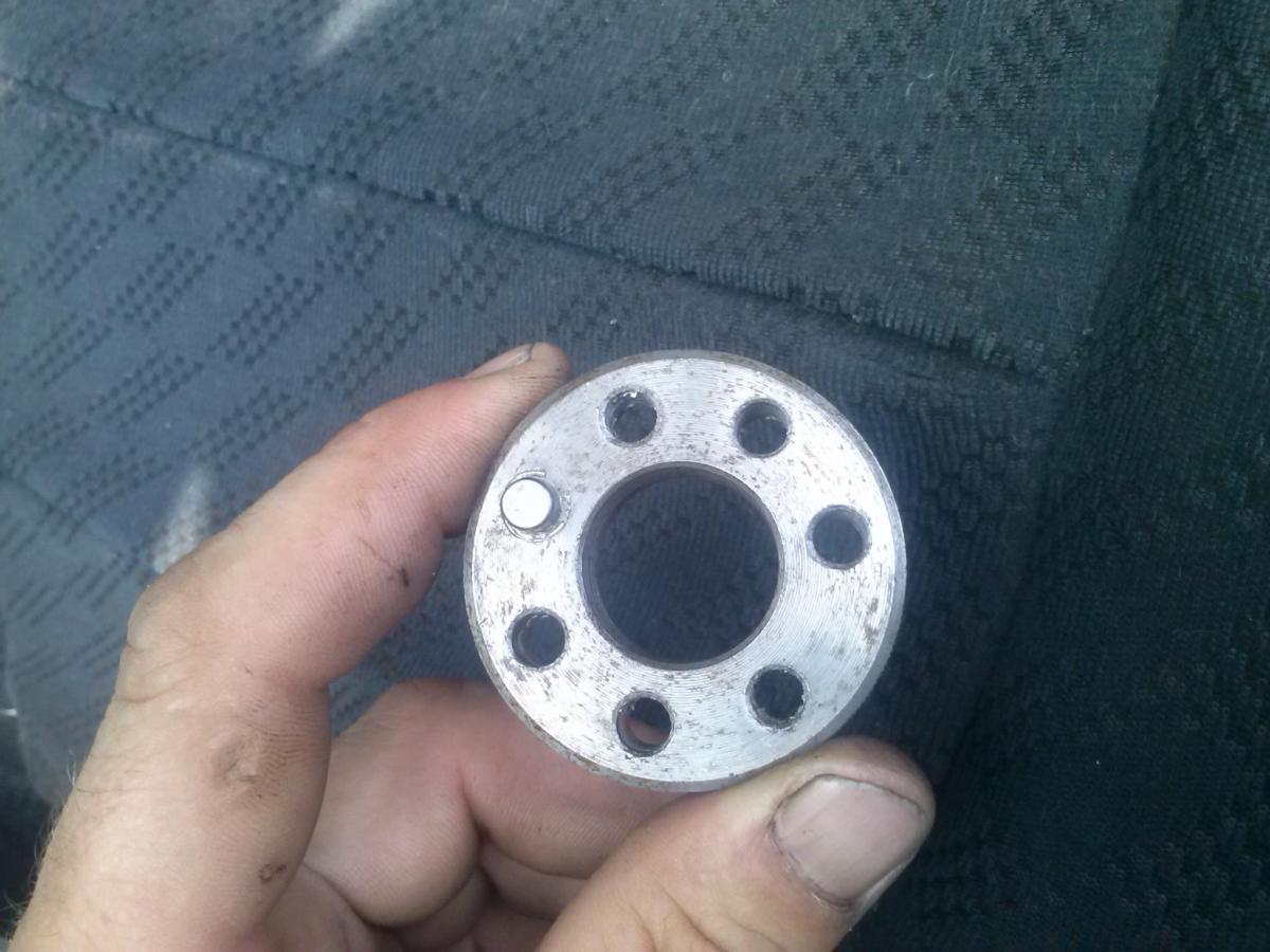

Олег, смотрю на фотку и не могу врубиться. как они фиксируются
dvor
а если я поставлю башмаки , евро  2  мне подойдет? хочу заказать.
Crady
толмачев, конусная посадка.при затяже как прописано,практически не реально провернуть.
dvor,  под е2 тебе нужны будут.а звёзды или башмаки это не играет роли.
dvor
Crady
спасибо , буду заказывать. еще вопрос - в дальнейшем, снимаю звезду сьемником , а конус как отделить от звезды, если он садится намертво?
молоточком не камильфо.
Crady
ослабляешь болт,чуть стягивешь с места и всё.можешь чуть стукнуть через отвёртку по зубчатой части в сторону вала что бы разделить части.можно перед установкой сделать дырочку с резьбой М6 на против шпильки.
