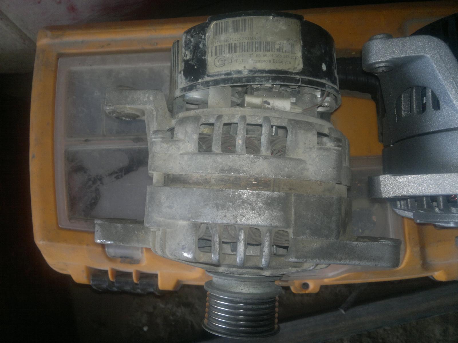

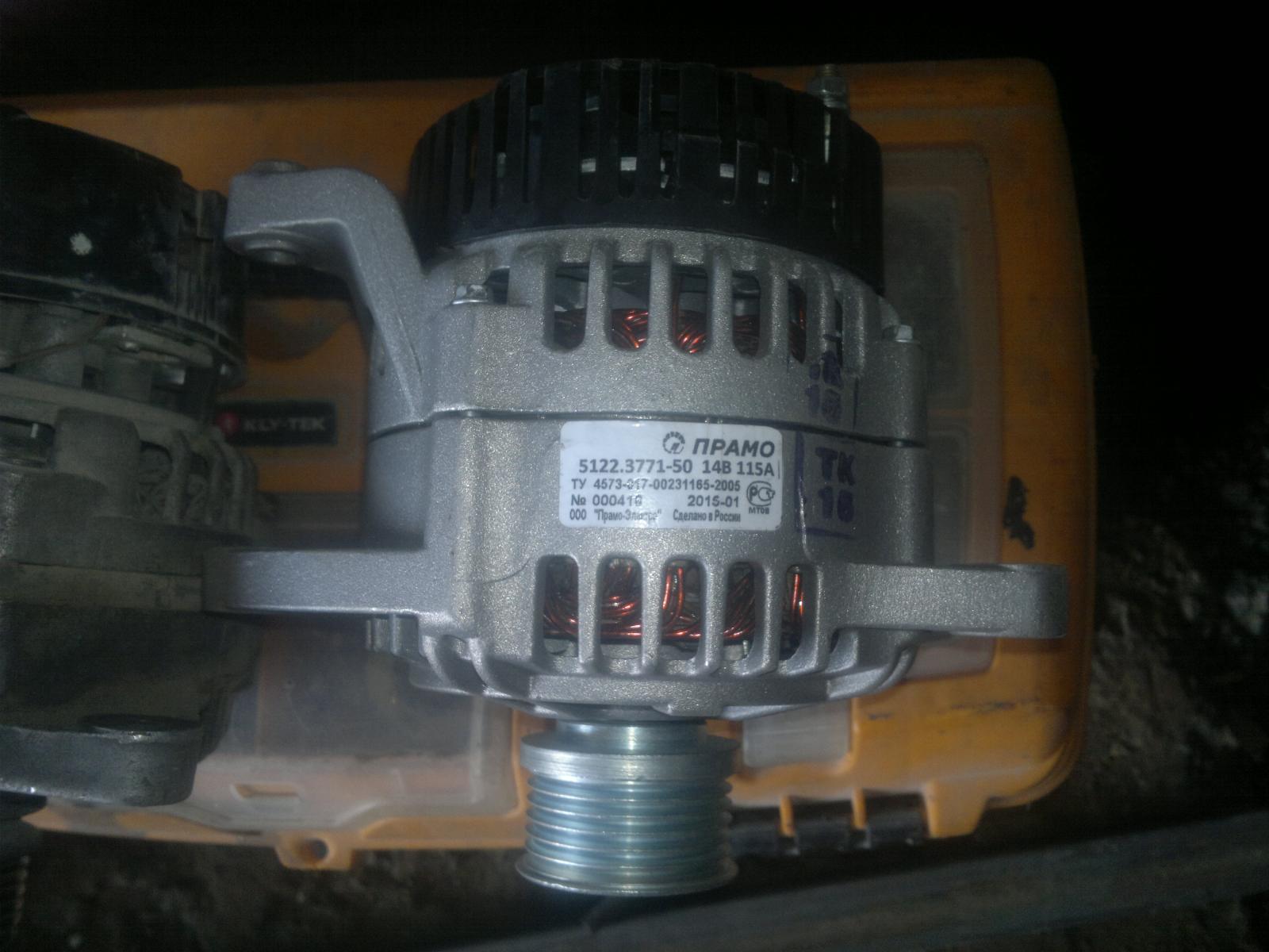

aktau84 34 Опубликовано 13 июля, 2016 я себе купил новый генератор 115 Амп мощнее на УМЗ4216 не нашел сказали это самый мощный, но слышал от митсубиси подходят генераторы модель не знаю мне кажется гонево насчет митсубиси а там у них 125 Амп идет Поделиться сообщением Ссылка на сообщение Поделиться на другие сайты
ZAN57 3 533 Опубликовано 13 июля, 2016 (изменено) А от чего 115А? Сколько стоит, кто производитель? Мощные гены могут быть на импортных дизелях. У меня на Кае стоял 1,8Квт, значит где- то 120-130А. Во- первых аккумы стоят намного больше бензиновых из-за зимнего пуска, во- вторых сейчас редкая дизельная идет без электропечки- греется то долго. А одна только эл. печка 30А жрет, пока ДВС прогревается. В третьих обороты на дизелях в среднем поменьше, поэтом используя стандартный шкив увеличивают мощность, длоя более равномерного тока возбуждения и стабильности зарядки, мощности на любых оборотах. Проблема в креплениях и шкиве на 6 ручьёв. Изменено 13 июля, 2016 пользователем ZAN57 Поделиться сообщением Ссылка на сообщение Поделиться на другие сайты
aktau84 34 Опубликовано 13 июля, 2016 А от чего 115А? Сколько стоит, кто производитель? Родной от Газеля УМЗ4216 обошелся 25-28 тыс тенге заказывал с Москвы привезли пока лежит в упаковке, я специально мощнее взял родной 90Амп так как собираюсь ставить рефу Родной от Газеля УМЗ4216 обошелся 25-28 тыс тенге заказывал с Москвы привезли пока лежит в упаковке, я специально мощнее взял родной 90Амп так как собираюсь ставить рефу крепления без проблем встает на родные места 115Амп Поделиться сообщением Ссылка на сообщение Поделиться на другие сайты
MR ROM64 1 Опубликовано 11 августа, 2016 Ребят, хочу уточнить. На Газель 2009г.в. УМЗ 4216 Е-3 (не бизнес) без ГУРа ремни какие идут? Генератор -1040мм. вентилятор - 900мм. Правильно? И ширина какая?генератор 1018 вентилятор 875 Поделиться сообщением Ссылка на сообщение Поделиться на другие сайты
aktau84 34 Опубликовано 29 августа, 2016 Родной от Газеля УМЗ4216 обошелся 25-28 тыс тенге заказывал с Москвы привезли пока лежит в упаковке, я специально мощнее взял родной 90Амп так как собираюсь ставить рефу крепления без проблем встает на родные места 115Амп Сегодня снял старый генератор 90А , установил новый 115А встает без проблем на родные места правда чтоб его поставить новый,снять старый. Пришлось воздухан снимать, откручивать целиком кронштейн с натяжным роликом, чтобы убрать болт который внизу держит генератор и также установить Поделиться сообщением Ссылка на сообщение Поделиться на другие сайты
