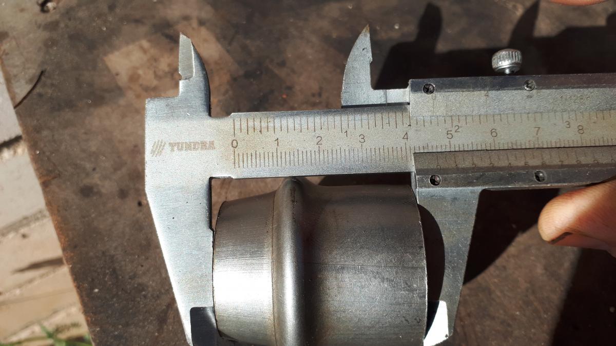

slai-1918 1 Опубликовано 26 сентября, 2018 Или тупо регулировочную шайбу кинуть сверху втулки, а лучше две как я :) Эт как? Можно поподробней.Это не разбирая редуктора и не снимая его с моста (при условии что подшипники в норме и втулка второй раз не была смята и не потеряла упругости) - на яме ...отворачиваешь гайку хвостовика - вынимаешь подшипник и подкладываешь по него шайбу , ставишь всё обратно закручиваешь до упора - проверяешь зазор - если есть - подкладывай шайбу потолще - опять проверяй - добиться нужно такого момента чтобы и люфта не было и подшипник был не зажат. Получается ты и втулку не сминаешь второй раз - и люфт убираешь. Поделиться сообщением Ссылка на сообщение Поделиться на другие сайты

slai-1918 1 Опубликовано 26 сентября, 2018 (изменено) Там по ходу опытный мастер, думаю он понял. Я бы одной втулкой не смог отремонтировать редуктор и проехать на нем 50 тысяч как минимум. Мне кажется к следущему ремонту будет замена редуктора в сборе. Так как перегретая обойма лопнет , заклинет пару ролликов подшипнике и разворотит хвостовик редуктора.. если бы подшипники были перегреты, или изношены рабочие поверхности, или я увидел бы, хоть одну раковинку или царапину - подшипники пошли бы под замену. а так там всё в допустимой норме(да блин ...ну могу я, держа подшипник в руках - определять, сколько ему примерно осталось жить - началось это, ещё с моего мопеда, когда мне было 7 лет - а щас мне 44; и это у меня 3я Газель начиная с 1996 года) ). Если что то, случится обязательно дам знать :) ... а так, следующий ремонт не раньше мая, июня по моему предполагаемому пробегу - тоже отпишусь. Изменено 26 сентября, 2018 пользователем slai-1918 Поделиться сообщением Ссылка на сообщение Поделиться на другие сайты

slai-1918 1 Опубликовано 27 сентября, 2018 (изменено) Именно так, но с поправкой. После того как добавил шайбу например толщиной 3мм , люфт будет 3мм . Дальше хорошим ключем закручиванием гайку хвостовика до устранения люфта. Втулка станет гораздо жестчеТут нужно понять и за чего появляется люфт? Если началась выработка на роликах и дорожках подшипника то эти действия с шайбой бесполезны(ну если только доехать до дома). А если просто поменял сальник то шайба это выход. Почему важно не смять втулку второй раз!? Она на 1мм примерно +- 0.1мм больше нужного положения подшипников и уже имеет гофру в форме парабалы-рассчитана, так что при сжатии на 1мм угловые дуги этой параболы не перейут в залом- иначе втулка перестанет выполнять свои функции - удерживать(микроскопически пружинить) возникающие давление с обоих сторон. Хвостовик, ведь толкает туда - обратно , разгон - сброс газа , движение задним ходом. Я думаю, шайбу нужно как можно тоньше 0.1 - 0.3мм. А 3мм сминать-смысл? ...тогда уже 7 - 10мм, ну чтобы гофру сложить до упора и втулка действительно стала жёстской.(мое личное мнеие). Изменено 27 сентября, 2018 пользователем slai-1918 Поделиться сообщением Ссылка на сообщение Поделиться на другие сайты

slai-1918 1 Опубликовано 27 сентября, 2018 Я 6 мм с лишним уже шайбу положил Гофра уже в притык,но все равно играетЭто моя старая втулка - по фото прикинь примерно на сколько может гофра смятся до упора. Если она, дальше смятся не может - подшипники и будут болтается. Зажимаются они - если не упираются во втулку . Поделиться сообщением Ссылка на сообщение Поделиться на другие сайты

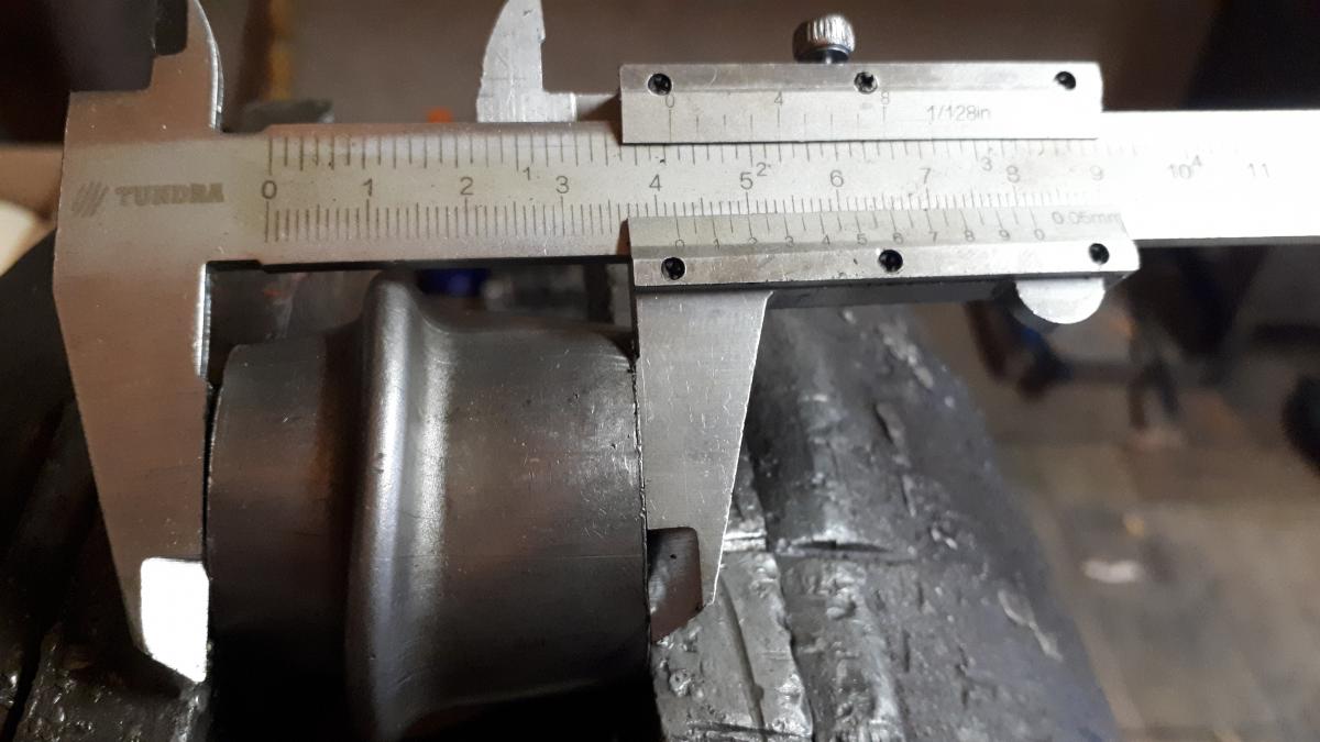

slai-1918 1 Опубликовано 27 сентября, 2018 Две шайбы лежат у меня регулировочные которые толстые. Еще с уаза добавил несколько штук что бы было хорошо...зажал в тиски , посмотреть как сминается- вобщем, если жать до конца, ее скрючивает как ужа на сковородке. Чего-то у тебя уже явно там не нормально . Поделиться сообщением Ссылка на сообщение Поделиться на другие сайты
