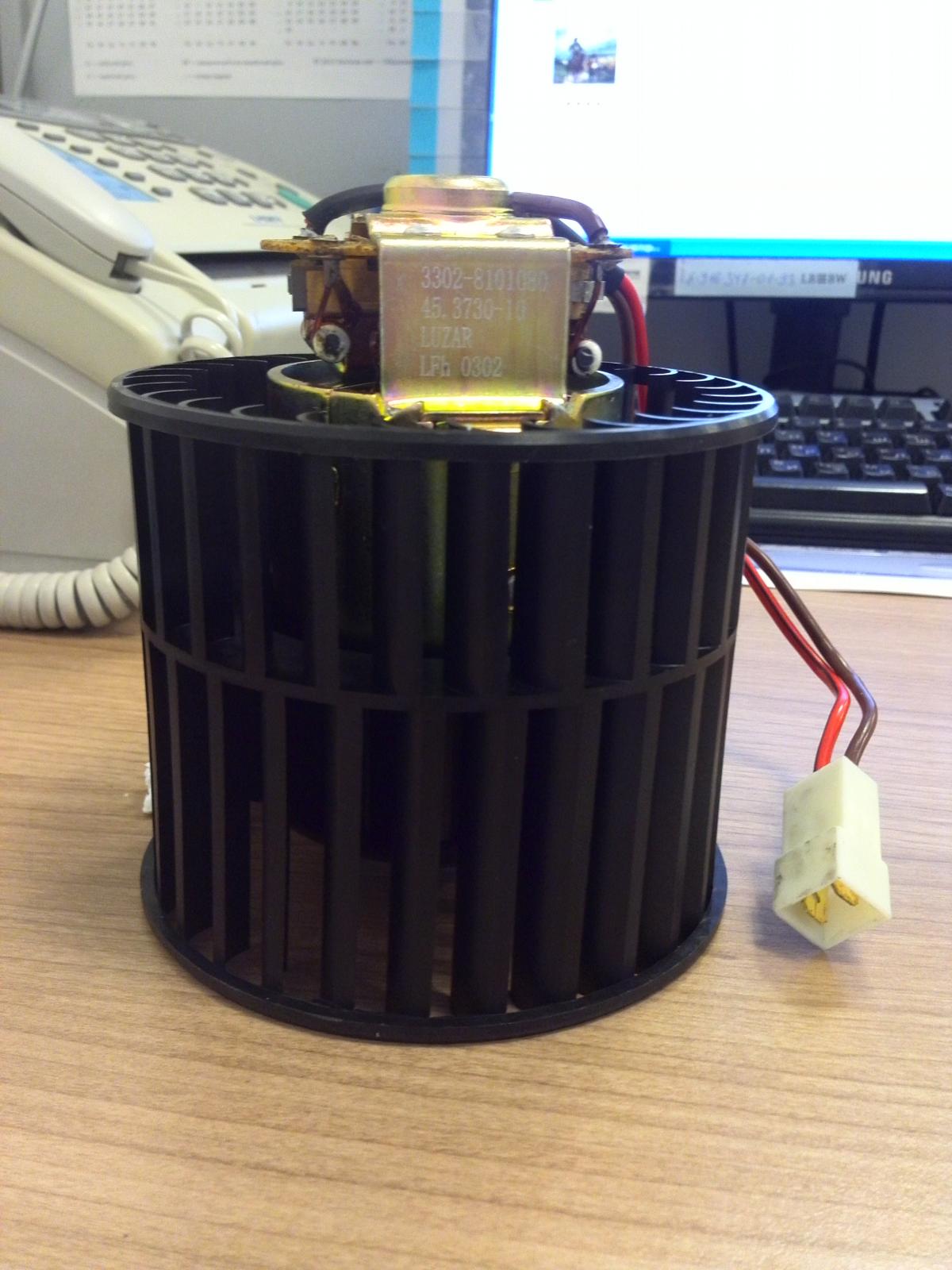

Завизжал заскрипел мотор чик (второй за 6 лет) в дорогу..холодно...пошёл и купил за 700 рублей "Лузар" на подшипнике..ю
Вот он подшипник...
Крыльчатка такая же как на простом...загиб я считаю надо в другую сторону всё таки...производительность такая же ...без изменений...правда показалось чуть шумнее он...Но может из -за то ,что уплотнители погибли окончательно...Смазал моторкой...так как один мой друг сказал "Что литолом можно только ворота в сарае смазывать!" :D
Согласен с тобой полностью ! Вроде как на подшипниках ( качения ) , а шумит слегка громче :(
Родной ( на втулках ) реанимировал . Проверял , однозначно тише , особенно на второй . Тот что на втулках , на 0,1 больше берёт .

..Вообще нужен какой то прибор тогда...типа потокометр .( самый простой лента бумажная и шкала )  А то как то всё на словах на словах получается.
Кстати моторчик на подшипниках у меня совсем не слышно работает...

Героически прочитал все посты. Так и не понял, есть смысл ставить Лузар? И потом... Загиб лопаток нужен для того, чтобы увеличить рабочую поверхность. Направление должно быть таким, чтобы лопатки не "загребали", а отталкивали воздух. Надеюсь понятно выразился?
edcar
Если есть возможность нормально восстановить старый ( на втулках ) , то особо надобности в Лузаре нет ! Это при условии , что на " втулочном " вал не поношен сильно и втулки ещё в размерах !
На данный момент юзаю на подшипниках Лузар , ни сколько он и не тише !!! Если только на 1 скорости - это еле/ еле заметно , а вот на второй он громче крутит явно
С загибом лопаток вариантов в принципе и нет .  Крыльчатки идут все одинаковые . Енто нужно с импортом пробовать !
Насколько разобрался , загиб лопаток влияет по большей степени на акустический комфорт .  Вот на наших крыльчатках  , лопастей меньше , чем на аналогах импорта .   наверное чем больше лопаток , тем тише , но для наших производителей - это сложно исполнить или нафиг не надо :) Типо дорого , ну как обычно всё через зад делают :)
В первом сообщении есть картинка /анимация , дак вот у нас ( на Газели )  лопасти загнуты в другую сторону !
