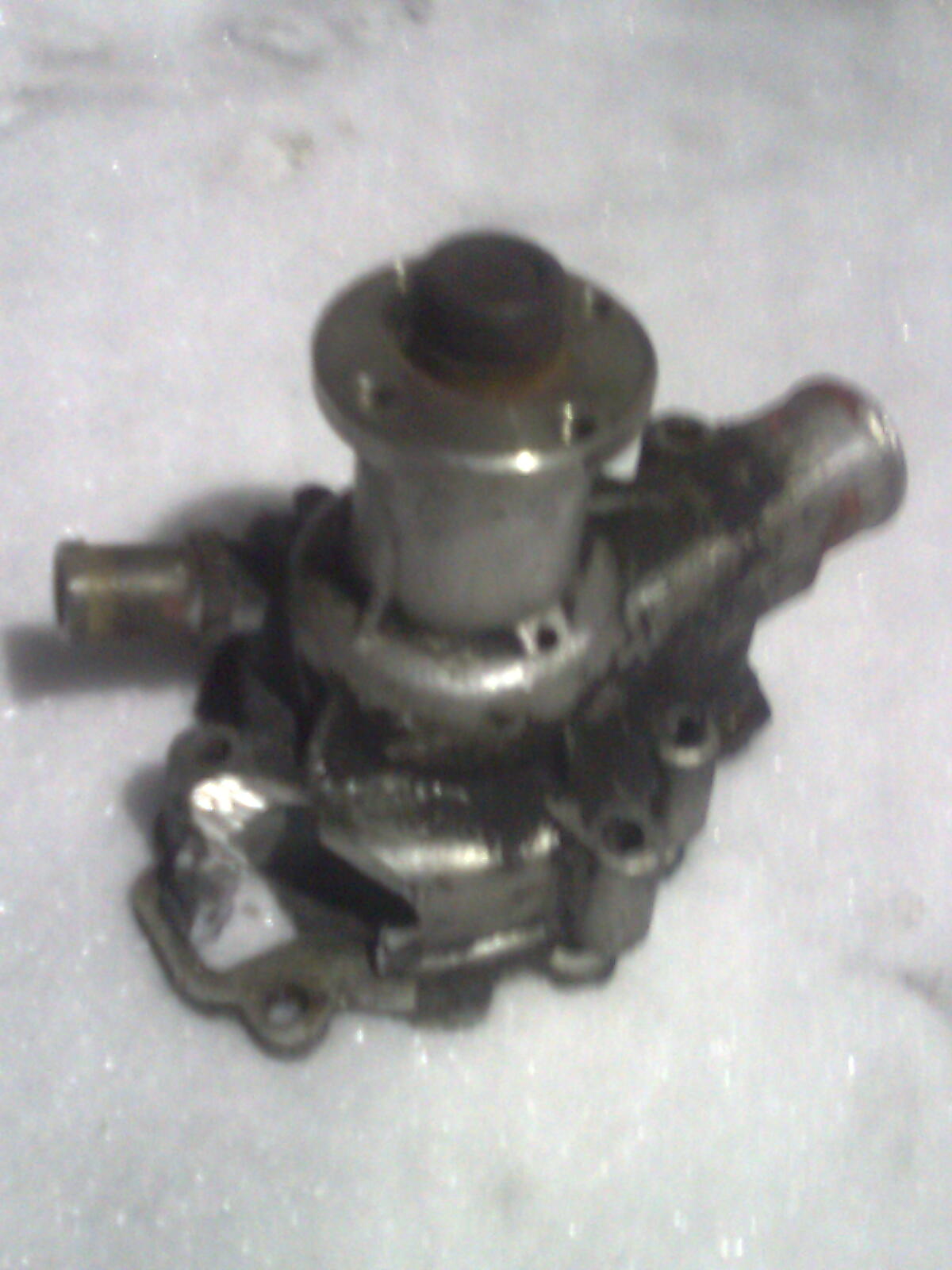

spasatel-77 779 Опубликовано 28 ноября, 2013 мамонт 74, я последний раз когда менял то же намучился-всё открутилось легко, но левая нижняя шпилька так прикипела к помпе что промучившись 3 часа и так и не сдвинув её с места мне пришлось крошить зубилом в этом месте помпу.другого способа не придумал. Поделиться сообщением Ссылка на сообщение Поделиться на другие сайты

spasatel-77 779 Опубликовано 28 ноября, 2013 чем я только не пробовал хотя бы на миллиметр сдвинуть с места шпильку...бесполезно..разбил помпу, выкрутил шпильку с кусочком помпы и уже на земле отбил остатки....я то же не думал что так может прикипеть, но шпилька сквозная в рубашку охлаждения и видимо тосол потихонечку сопливился на шпильку, а та в свою очередь из за этого прикипела к помпе. Поделиться сообщением Ссылка на сообщение Поделиться на другие сайты
