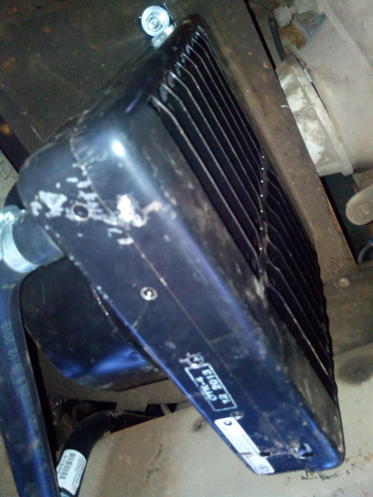

Куда поставил, место в моторном отсеке ограничено и как охлаждать.
Поставил под правое крыло. Радиатор отопителя салона медный (похоже трехрядный) ГАЗ, ПАЗ и т.д., производства Лихославльского завода. Мотор вентилятора проклеивал клеящим пистолетом, залил все щели, т.к. моторчик не предназначен для использования за бортом. Вентилятор дополнительного радиатора можно подключить параллельно с основным вентилятором, если такой есть или установить отдельную кнопку.
У меня он подключен через блок управления вентилятором "Борей", там есть специальный выход для дополнительных устройств охлаждения. Включается вместе с электропомпой при достижении 90% мощности основного вентилятора и/или при увеличении температуры до 85 гр. при остановке двигателя, т.е. исключает тепловой удар.

Приделал кнопку только, что . Правда сегодня уже похолодало до +8, ночью - 5 обещают.
Зачем эта кнопка? У меня такая тоже стоит, служит она от внезапного отказа датчика включения вентилятора и не более того. Тут другая проблема, вентилятор включается нормально, но сбить температуру не может. Возможно подклинивает термостат, но в это уже просто не хочется верить, т.к. уже не знаешь на какой его менять. Похоже тут совокупность ряда факторов: радиатор стоит ниже; объем и площадь самого радиатора недостаточная (не учтена нагрузка на двигатель); слишком близкое расположение радиатора от двигателя (при малой скорости нагретый воздух отражается от двигателя и попадает опять в радиатор).
