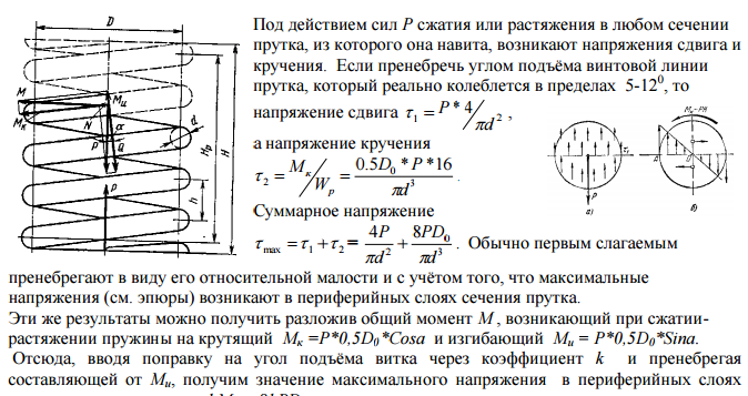

Dimasik80 108 Опубликовано 24 февраля, 2017 Клапан проворачивается и это обеспечивается пружиной, при ее сжатии и разжатии возникает вращающий момент. И ни какие другие устройства не нужны. Поделиться сообщением Ссылка на сообщение Поделиться на другие сайты
БРОДЯГА74 5 638 Опубликовано 24 февраля, 2017 Клапан проворачивается и это обеспечивается пружиной, при ее сжатии и разжатии возникает вращающий момент. И ни какие другие устройства не нужны.За счёт какой силы, появляется этот вращающий момент? Поделиться сообщением Ссылка на сообщение Поделиться на другие сайты
Dimasik80 108 Опубликовано 24 февраля, 2017 (изменено) За счёт какой силы, появляется этот вращающий момент?Обрати внимание на рис б) Изменено 24 февраля, 2017 пользователем Dimasik80 Поделиться сообщением Ссылка на сообщение Поделиться на другие сайты
странник666 60 Опубликовано 24 февраля, 2017 Клапан проворачивается и это обеспечивается пружиной, при ее сжатии и разжатии возникает вращающий момент. И ни какие другие устройства не нужны.за с чет какой пружины - внутренней или наружней? Поделиться сообщением Ссылка на сообщение Поделиться на другие сайты
Dimasik80 108 Опубликовано 24 февраля, 2017 Вот еще: В технике часто применяются спиралеобразные пружины (рис. 1.12.3). При растяжении или сжатии пружин возникают упругие силы, которые также подчиняются закону Гука. Коэффициент k называют жесткостью пружины. В пределах применимости закона Гука пружины способны сильно изменять свою длину. Поэтому их часто используют для измерения сил. Пружину, растяжение которой проградуировано в единицах силы, называют динамометром. Следует иметь в виду, что при растяжении или сжатии пружины в ее витках возникают сложные деформации кручения и изгиба. Поделиться сообщением Ссылка на сообщение Поделиться на другие сайты

Dimasik80 108 Опубликовано 24 февраля, 2017 за с чет какой пружины - внутренней или наружней?Каждая пружина создает крутящий момент, у более жесткой он больше, у менее меньше соответственно. Поделиться сообщением Ссылка на сообщение Поделиться на другие сайты
