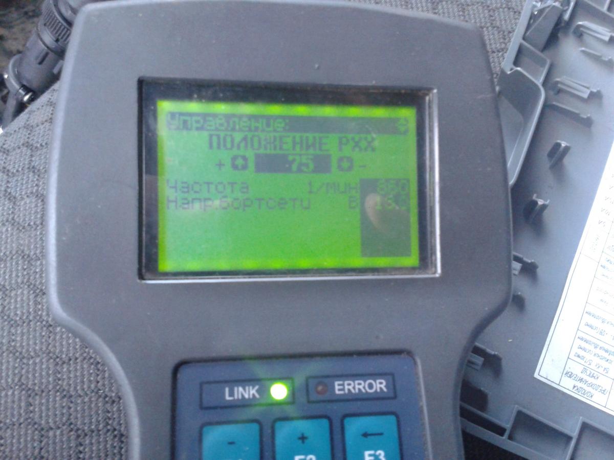

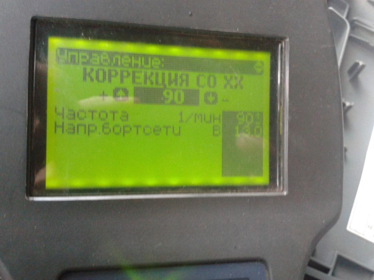

@ндрей 0 Опубликовано 19 декабря, 2013 Покупали машины с завода( те с н новгорода), ни на одной при полном нажатии педали газа заслонка не открываась полностью, те защита на период обкатки( целка))), на 2х газелях отрегулировал тросик-заслонку, убавил шаг хх... СО тоже... 2й день ездят- газельки ни чихают-, не троят, провалов нет.. На прошивку повезу всеравно.. когда денег появится)) Чет файлы не грузятся(( С айпад не хотят@@ Поделиться сообщением Ссылка на сообщение Поделиться на другие сайты

@ндрей 0 Опубликовано 19 декабря, 2013 Нет, микас 10.3 Я о тросике газа, который с завода настраивают на не полное открывание дросс заслонки. И по скану регулятор хх стял на цифре 120... Опустил до 75-80.. Поделиться сообщением Ссылка на сообщение Поделиться на другие сайты
Toyota007 2 891 Опубликовано 19 декабря, 2013 Нет, микас 10.3 Я о тросике газа, который с завода настраивают на не полное открывание дросс заслонки.И по скану регулятор хх стял на цифре 120... Опустил до 75-80..в этой теме люди решают проблему с электронной педалью газа.А вернее с проблемой прошивки на микас 12,3.им до вашего тросика,до лампочки... Поделиться сообщением Ссылка на сообщение Поделиться на другие сайты
