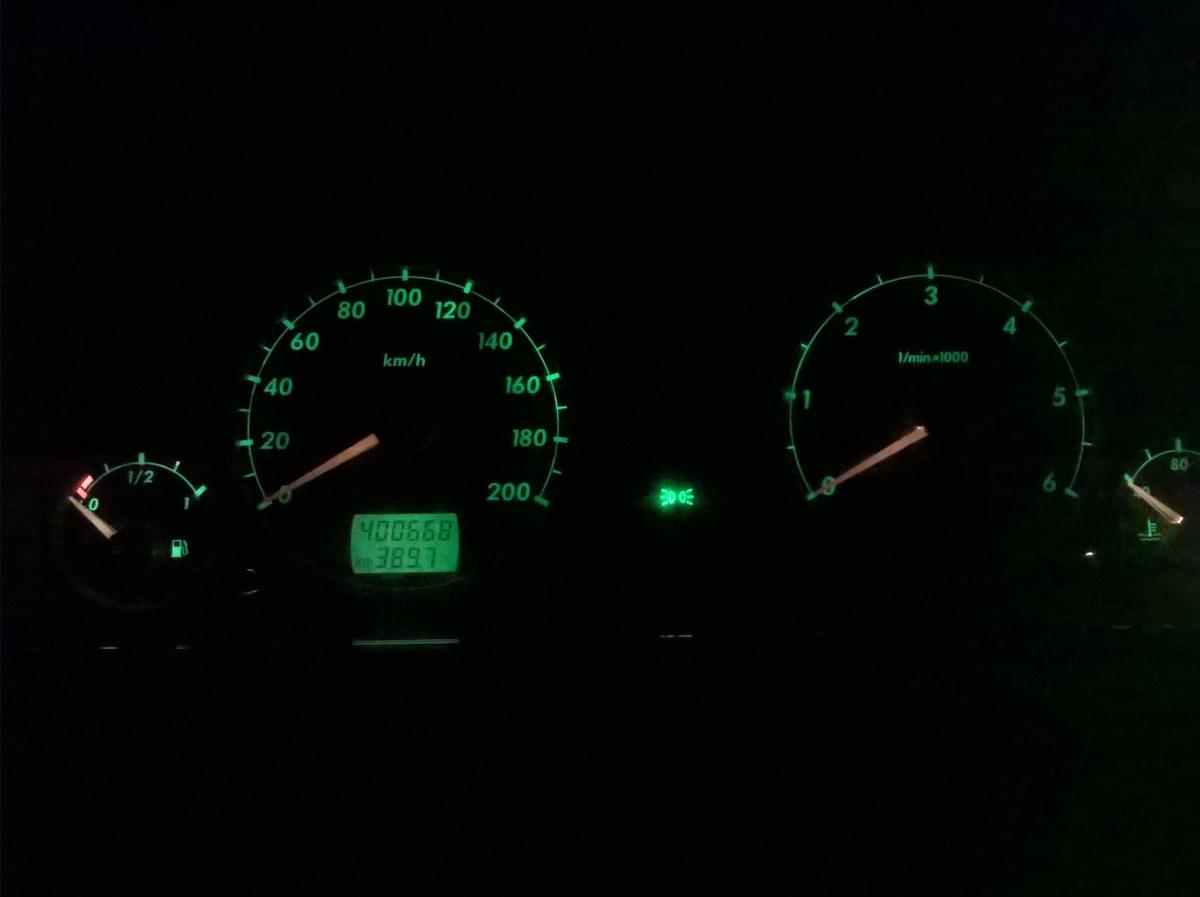

vladivir52 25 Опубликовано 29 июля, 2015 Уважаемые , а есть кто прошёл 400.000 без капиталки.+10000 не хватает,ходил год с парой 3,9 1 Поделиться сообщением Ссылка на сообщение Поделиться на другие сайты
Dmitrij 312 Опубликовано 30 июля, 2015 +10000 не хватает,ходил год с парой 3,9научи,как добился таких результатов?а то некоторые на 50т уже капиталят.Расскажи по подробнее что и как ломалось за пробег. 2 Поделиться сообщением Ссылка на сообщение Поделиться на другие сайты
andrey83 337 Опубликовано 30 июля, 2015 +10000 не хватает,ходил год с парой 3,9Давай отчет по машине за этот пробег. Поделиться сообщением Ссылка на сообщение Поделиться на другие сайты
vladivir52 25 Опубликовано 2 августа, 2015 научи,как добился таких результатов?а то некоторые на 50т уже капиталят.Расскажи по подробнее что и как ломалось за пробег.встречал пробег на таком моторчике 470т., сам делаю так: масло шелл римула R5E,замена через 10000 имасла и фильтров, топливо лукойл, никаких канистр,сливов и переливов- так чище бак, поменял колечко за помпой стоимость его 80р.+ вкладыши,но только шатунные на 380т.,кореные как новые,остальное все родное даже ремень,ничего магического с камнем не делал,перешил после 200т.на 148л.с.,просто работаю,да стараюсь не крутить выше 3000,раньше слышал,что американцы (двс) не любят когда их сильно раскручиваю даже накатом с горы, да забыл еще как купил все патрубки впуска в местах соединения промазал литолом,чтобы исключить подсос и в.фильтр при каждой замене тоже мажу в местах прилегания,после 20000 поставил в.фильтр от валдая(бумаги больше),доп.т.фильтр после бака тоже валдай но элемент ставлю mann wk 723,2раза клапана регулировал, вроде ничего не забыл, про двс все Поделиться сообщением Ссылка на сообщение Поделиться на другие сайты
vladivir52 25 Опубликовано 2 августа, 2015 Давай отчет по машине за этот пробег.не по теме конечно но по машине книгу можно написать,кпп 13 раз,с парой 3.9 в моем случае кпп совсем не дружит,всеже забыл если гонки по работе и приходится постоянно крутить выше 2500 то масло подъедает но не много после 8000к.м. добавляю 200-300гр.если спокойно то не доливаю Поделиться сообщением Ссылка на сообщение Поделиться на другие сайты
