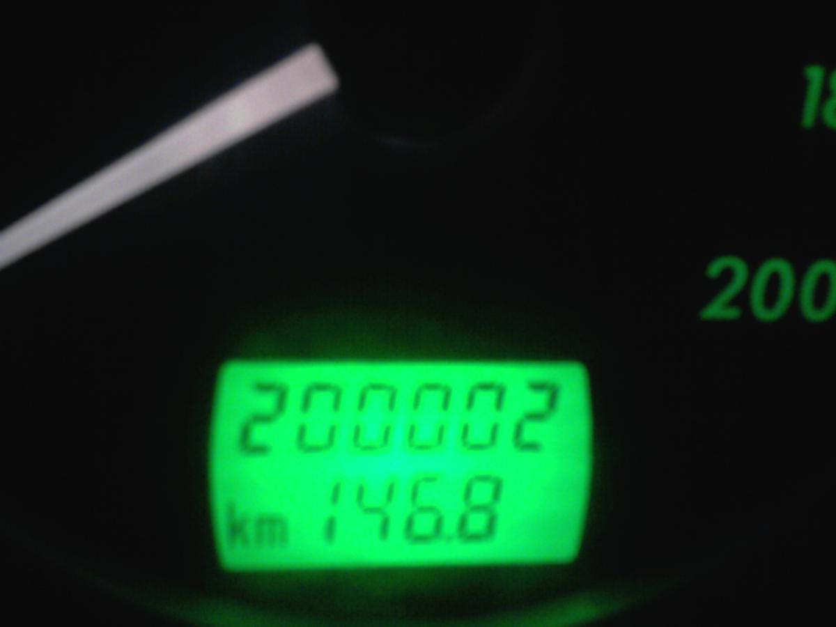

Slavjan1981 17 Опубликовано 23 ноября, 2014 Конечно про резину из области фантастики, если не следить за давлением и не перикидывать резину (кстати согласно мануала), то да это фантастика. А машиной доволен - если честно не ожидал такого от газельки. А по поводу недочетов завода при сборке ну бывает все мы иногда косячим (кто то больше, ктото меньше). Поделиться сообщением Ссылка на сообщение Поделиться на другие сайты
АЛЕКСЕЙ ВИКТОРОВИЧ 60 Опубликовано 26 ноября, 2014 Сколько давление в колеса качал,чтобы 200 тыс на медведе проехать,колеса наверное ,как на формуле1 вода оталкивающие..может спидометр считает неправельно проехал километр ,а он два показывает . Поделиться сообщением Ссылка на сообщение Поделиться на другие сайты
Alex030569 7 025 Опубликовано 27 ноября, 2014 Сколько давление в колеса качал,чтобы 200 тыс на медведе проехать,колеса наверное ,как на формуле1 вода оталкивающие..может спидометр считает неправельно проехал километр ,а он два показывает .Два маловато.Раза в три должен привирать 3 Поделиться сообщением Ссылка на сообщение Поделиться на другие сайты

Gazelist-22 77 Опубликовано 9 июня, 2015 Поделиться сообщением Ссылка на сообщение Поделиться на другие сайты
maksimkinpa 7 Опубликовано 11 июня, 2015 Фото0553.jpgа теперь разказывай что делал чего не делал Поделиться сообщением Ссылка на сообщение Поделиться на другие сайты
