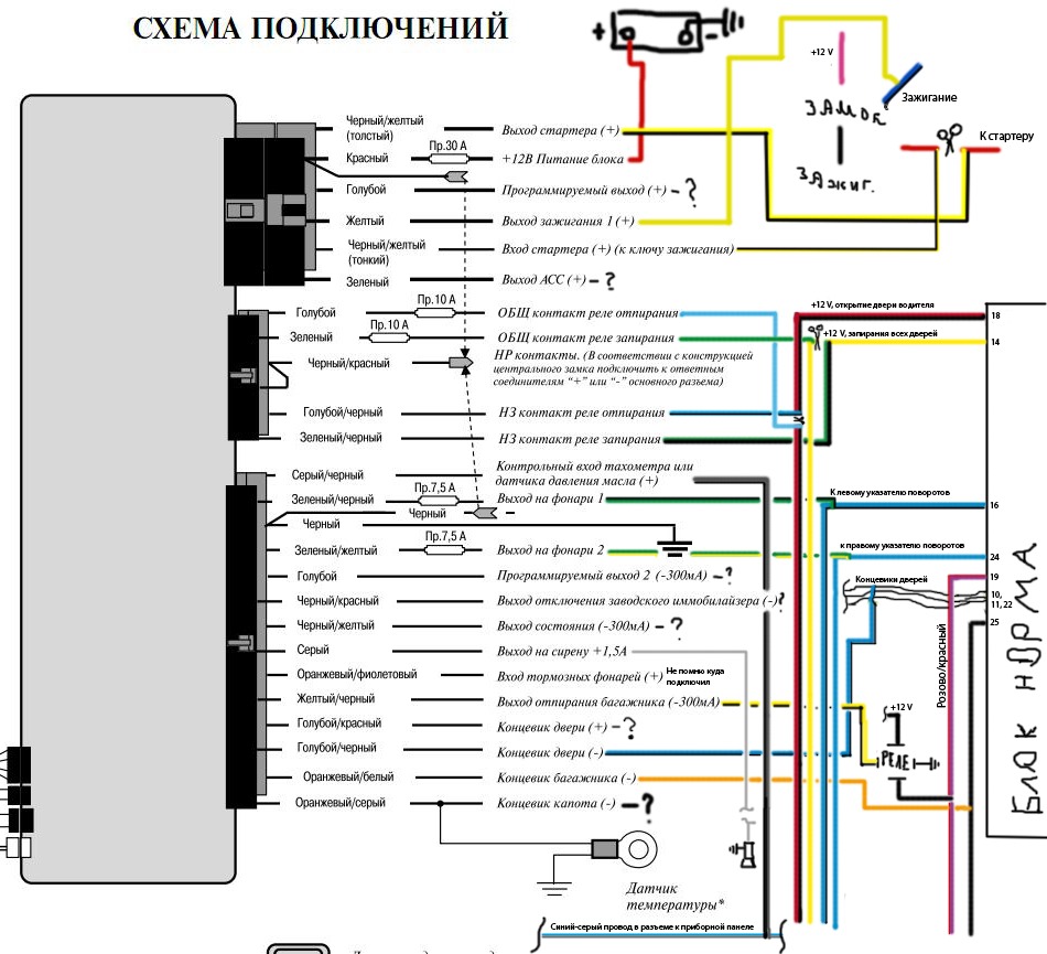

colorit 5 Опубликовано 11 февраля, 2012 народ подскажите пожалуйста, машина соболь 2006 года, двигатель 40522. подключил сигналку cenmax st-7 с автозапуском. Все вроде работает, кроме самого автозапуска. не пойму куда подключить провода: 1 провод состояния ручного тормаза где появляется плюс после постановки на ручник? и 2 куда подключить сигнальный провод. винструкции написано или на тахометр или на датчик давления масла. пробовал и на датчик давления масла (XP1 4 провод) и на датчик аварийного давления масла (ХР1 3 провод) и на 5 и 7 провод колодки ХР3 не чего не выходит. на заведенном двигателе жму кнопу на брелке, вынимаю ключ из замка зажигания( двигатель работает)- глохнет. пробую заводить . машина только фарами моргает и все. как настроить не могу понять. простите если это уже освещалось не нашел. очень надо. гдето читал что нужно сигналку обучить. а как? пробовал разные настройки не выходит. напишите кто разбирается какой провод куда подключить к приборки и как запрограммировать? Поделиться сообщением Ссылка на сообщение Поделиться на другие сайты

Spas750 327 Опубликовано 11 февраля, 2012 Тормозной провод зацепляется или на тор. педаль ( на автоматах), там при + глохнет, на механики на ручник, ручник поднят, провод замкнут на минус, разорвать, машина заглохнет. Сигнальный провод цепляется на тах., аварийное давление ( не на стрелку), на контрольку зарядки, или не куда не цепляется, в зависимости от програмирования. Оба провода можно зацепить за приборкой, читай лутше инструкцию и програмируй как надо.Р.S. Силовые провода с сигналки правилино подключил, когда моргает, хочеш завести, зажигание включается?Почитал счас инструкцию, у тебя просто цепляется на концевик тормозной педали, у нас зеленый провод. Поделиться сообщением Ссылка на сообщение Поделиться на другие сайты
colorit 5 Опубликовано 12 февраля, 2012 Тормозной провод зацепляется или на тор. педаль ( на автоматах), там при + глохнет, на механики на ручник, ручник поднят, провод замкнут на минус, разорвать, машина заглохнет. Сигнальный провод цепляется на тах., аварийное давление ( не на стрелку), на контрольку зарядки, или не куда не цепляется, в зависимости от програмирования. Оба провода можно зацепить за приборкой, читай лутше инструкцию и програмируй как надо.Р.S. Силовые провода с сигналки правилино подключил, когда моргает, хочеш завести, зажигание включается?нет зажигание не включается! может это из за того что я при подключении выход АСС с сигналки не подключил? а вообще куда его цеплять ? где то читал что на АСС выход замка зажигания. а вобще подключл вот как на этой схеме, поправьте есле что не так Поделиться сообщением Ссылка на сообщение Поделиться на другие сайты

alligator 9 Опубликовано 12 февраля, 2012 (изменено) нет зажигание не включается! может это из за того что я при подключении выход АСС с сигналки не подключил? а вообще куда его цеплять ?про него можешь забыть, он для авто где есть положение ключа АСС тебе нужно обязательно соединить концевик капота и датчик температуры двигателя, оранжево серый провод, датчик температуры двигателя это клеймочка такая , её цепляй на патрубок возле термостата например ! программируемые провода если не нужны доп функции , забудь про них, серо-чёрный цепляй на тахометр , само провильно , концевик двери + , не нужен выход заводского иммобилайзера тебе не нужен , к тебя же нет его )))остальное вроде всё верно проверь работу концевиков дверей и ещё провод ручника оранжево-фиалетовый цепляй на контрольную лампочку на приборке не помню цвет провода . но найти не проблема . и всё должно заработать ! Изменено 12 февраля, 2012 пользователем alligator Поделиться сообщением Ссылка на сообщение Поделиться на другие сайты
Spas750 327 Опубликовано 12 февраля, 2012 про него можешь забыть, он для авто где есть положение ключа АСС тебе нужно обязательно соединить концевик капота и датчик температуры двигателя, оранжево серый провод, датчик температуры двигателя это клеймочка такая , её цепляй на патрубок возле термостата например !Ну без этого она заведется. Стартер по схеме вроде правильно, цепляеш до колодки замка, желтый (выход заж. 1) на желтый, зеленый (выход АСС) на ораньжевый, (АСС-доп. оборудование, магнитола, печки, фары, отключается при стартере), ну а на стартер должен был разорвать коричневый провод.Ораньжего-фиолетовый на концевик тормоза (зеленый, но там желательно проверить, на каком пост.+, а какой на лампы идет, где АВС там двойной), серый-черный цепляется ХР3 кон.5 (вроде красный) тахометр. Поделиться сообщением Ссылка на сообщение Поделиться на другие сайты
colorit 5 Опубликовано 12 февраля, 2012 Ну без этого она заведется. Стартер по схеме вроде правильно, цепляеш до колодки замка, желтый (выход заж. 1) на желтый, зеленый (выход АСС) на ораньжевый, (АСС-доп. оборудование, магнитола, печки, фары, отключается при стартере), ну а на стартер должен был разорвать коричневый провод.Ораньжего-фиолетовый на концевик тормоза (зеленый, но там желательно проверить, на каком пост.+, а какой на лампы идет, где АВС там двойной), серый-черный цепляется ХР3 кон.5 (вроде красный) тахометр. если подключаю черно-серый провод на ХР 3 на 5 провод (красный) то когда хочу зарезервировать запуск машина сразу глохнет после того как ключ поворачиваю. Пробовал и с ручником и без него. Ручник кстати подключен н6а хр 2 на 4 провод (розовый) Когда ручник опущен надпись брейк на брелке горит, когда ставлю на ручник - негорит. а тахометр точно на 5 контакте? Поделиться сообщением Ссылка на сообщение Поделиться на другие сайты

colorit 5 Опубликовано 13 февраля, 2012 короче в инструкции написано что должна была нажата педаль тормаза в момент резервирования. я когда включал ручник она глохла сама но ругалась что мол ошибка. а надо было сначало зарезервировать, а когда ключи уже из замка вынул, ставитьна ручник. И все заработало как надо. короче в инструкции написано что должна была нажата педаль тормаза в момент резервирования. я когда включал ручник она глохла сама но ругалась что мол ошибка. а надо было сначало зарезервировать, а когда ключи уже из замка вынул, ставитьна ручник. И все заработало как надо.во написал, сам хрен разберу.=) короче ручник надо включать только после того как вынул ключи из замка зажигания. Поделиться сообщением Ссылка на сообщение Поделиться на другие сайты
alligator 9 Опубликовано 13 февраля, 2012 короче ручник надо включать только после того как вынул ключи из замка зажигания.странно Поделиться сообщением Ссылка на сообщение Поделиться на другие сайты
