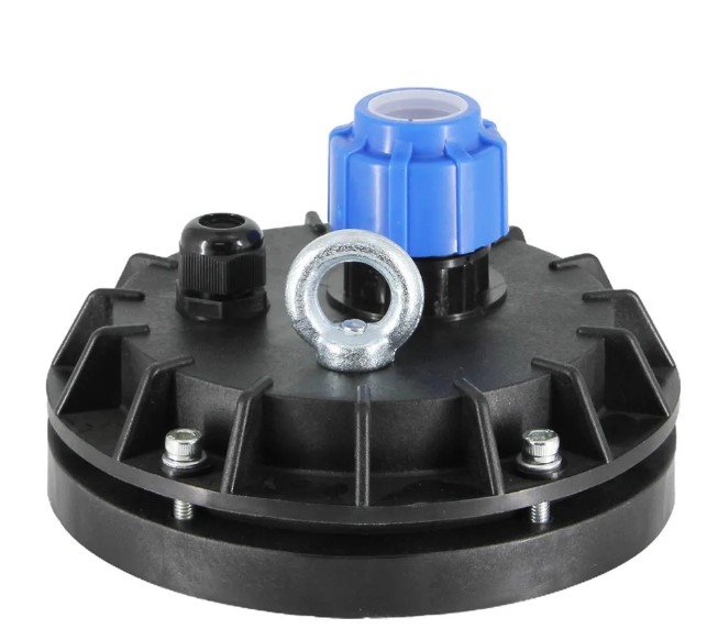

Alex030569 7 377 Опубликовано 15 июля, 2022 17 минут назад, Alex030569 сказал: как там называется новая фишка,когда без колодц О,вспомнил-скважинный адаптер.Жалко поздно узнал.Отличная вещь,себе бы сейчас сделал,но уже кессон сделан. Поделиться сообщением Ссылка на сообщение Поделиться на другие сайты

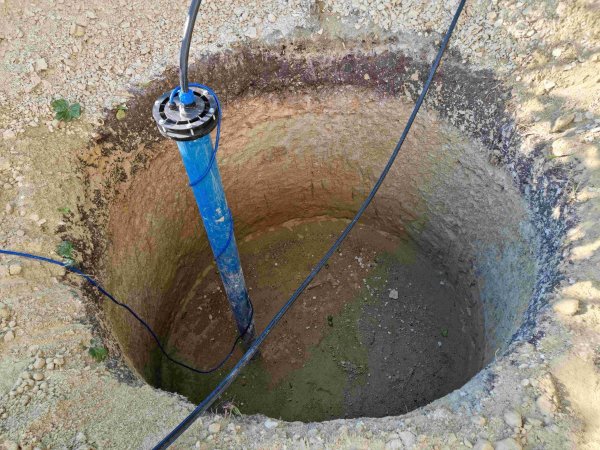

PanDiman 2 168 Опубликовано 15 июля, 2022 У меня пока просто труба выходит и на нее одет оголовник . До осени постараюсь все в колодец убрать, но это не точно ) Поделиться сообщением Ссылка на сообщение Поделиться на другие сайты

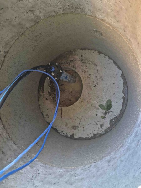

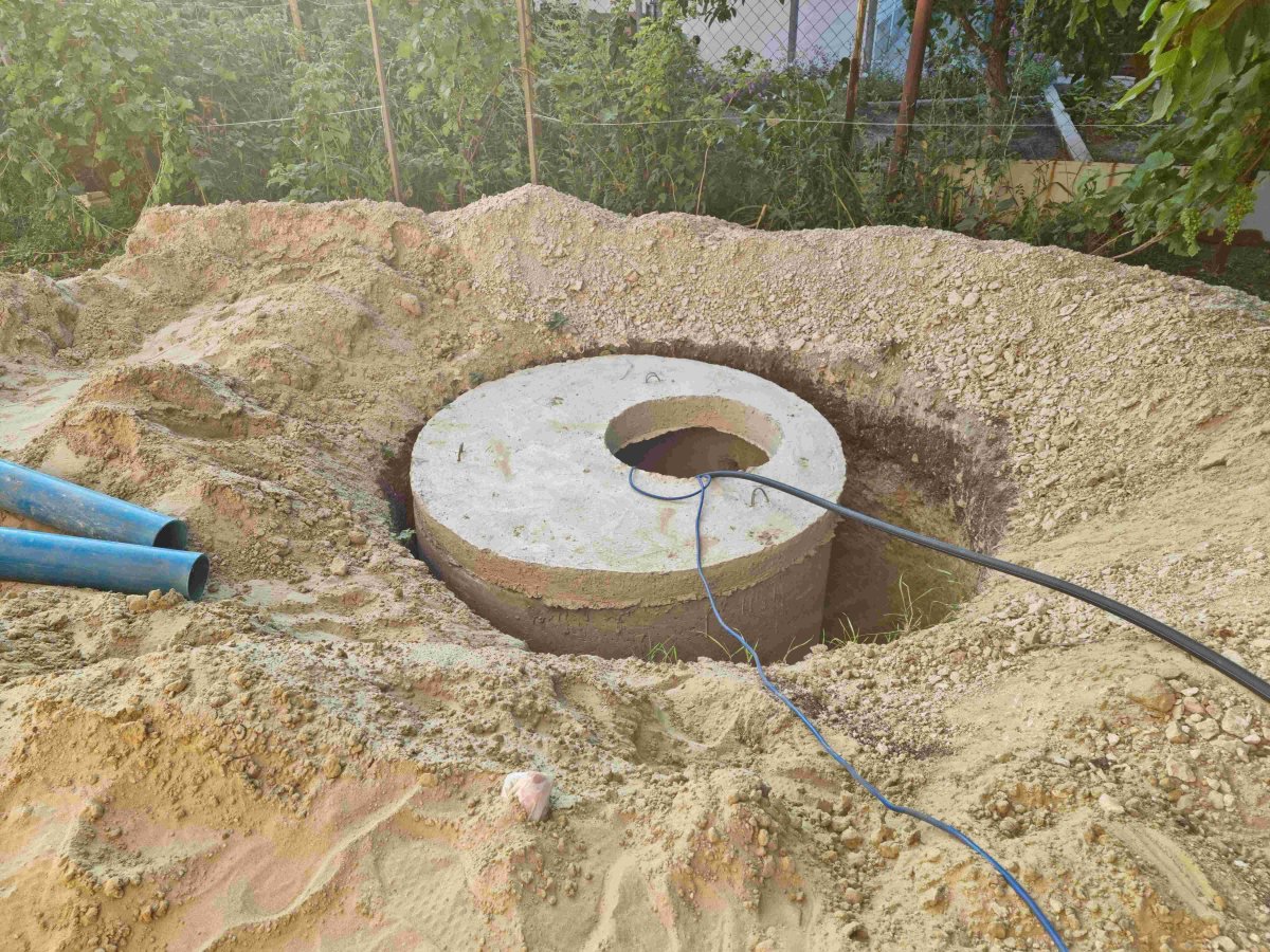

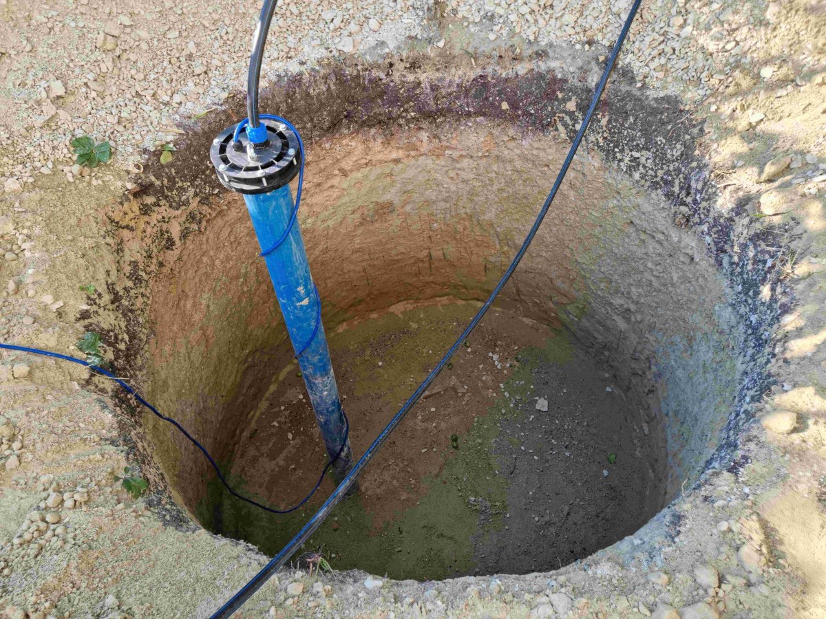

PanDiman 2 168 Опубликовано 20 августа, 2022 В 15.07.2022 в 22:17, Alex030569 сказал: Я бы сначала обустроил ее полностью,колодец или как там называется новая фишка,когда без колодца,головок поставил.Анализ лучше по весне делать. 1 Поделиться сообщением Ссылка на сообщение Поделиться на другие сайты
Alex030569 7 377 Опубликовано 20 августа, 2022 7 минут назад, PanDiman сказал: Как с грунтовыми водами у вас.У меня каждый год по весне такой кессон топит. Поделиться сообщением Ссылка на сообщение Поделиться на другие сайты
PanDiman 2 168 Опубликовано 20 августа, 2022 3 минуты назад, Alex030569 сказал: Как с грунтовыми водами у вас.У меня каждый год по весне такой кессон топит. все сухо ! Поделиться сообщением Ссылка на сообщение Поделиться на другие сайты
Alex030569 7 377 Опубликовано 21 августа, 2022 8 часов назад, PanDiman сказал: все сухо ! Сейчас то конечно будет сухо.Надо смотреть после зимы,когда снег сходит.Я к тому,что все эти ямы,приямки,кессоны,начинает заливать водой. Поделиться сообщением Ссылка на сообщение Поделиться на другие сайты
PanDiman 2 168 Опубликовано 21 августа, 2022 (изменено) 2 минуты назад, Alex030569 сказал: Сейчас то конечно будет сухо.Надо смотреть после зимы,когда снег сходит.Я к тому,что все эти ямы,приямки,кессоны,начинает заливать водой. специально дно сделал не "герметичным ". На дно положил крышку. Швы хочу еще промазать смесью цементного раствора с жидким стеклом Изменено 21 августа, 2022 пользователем PanDiman Поделиться сообщением Ссылка на сообщение Поделиться на другие сайты
Alex030569 7 377 Опубликовано 21 августа, 2022 2 часа назад, PanDiman сказал: специально дно сделал не "герметичным ". На дно положил крышку. Швы хочу еще промазать смесью цементного раствора с жидким стеклом Вода дырку найдёт. Я у себя дно засыпал щебнем. Поделиться сообщением Ссылка на сообщение Поделиться на другие сайты
