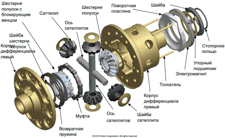

dmitrybenz 53 Опубликовано 12 октября, 2016 Немного в тему.Может кто заметил,но раньше в боевых газелях стояли блоки спрут,а сейчас иатон.В.Субботин на мой вопрос почему (может спонсоры),ответил однозначно - надёжность.От себя добавлю,на моём боевом уазе тр1 стоят спруты,после 3 гонок вскрыли мосты и разочеровались...сыромятина.В шестернях сателитов большой износ,я не ожидал такого.Иатон не разбирал,не скажу ничего..но у меня в переднем не всегда включается(хотя под нагрузкой чаще включаются)Может кто разбирал уже иатон?... Поделиться сообщением Ссылка на сообщение Поделиться на другие сайты
Игорь85 749 Опубликовано 13 октября, 2016 Немного в тему.Может кто заметил,но раньше в боевых газелях стояли блоки спрут,а сейчас Итон.В.Субботин на мой вопрос почему (может спонсоры),ответил однозначно - надёжность.От себя добавлю,на моём боевом уазе тр1 стоят спруты,после 3 гонок вскрыли мосты и разочеровались.сыромятина.В шестернях сателитов большой износ,я не ожидал такого.Иатон не разбирал,не скажу ничего..но у меня в переднем не всегда включается(хотя под нагрузкой чаще включаются)Может кто разбирал уже иатон?.Итон не разборный. только замена на новый. сам правда я не разбирал. со слов знакомова, он пытался Поделиться сообщением Ссылка на сообщение Поделиться на другие сайты
Toyota007 2 890 Опубликовано 13 октября, 2016 (изменено) Немного в тему.Может кто заметил,но раньше в боевых газелях стояли блоки спрут,а сейчас иатон.В.Субботин на мой вопрос почему (может спонсоры),ответил однозначно - надёжность.От себя добавлю,на моём боевом уазе тр1 стоят спруты,после 3 гонок вскрыли мосты и разочеровались...сыромятина.В шестернях сателитов большой износ,я не ожидал такого.Иатон не разбирал,не скажу ничего..но у меня в переднем не всегда включается(хотя под нагрузкой чаще включаются)Может кто разбирал уже иатон?...там ни чего сложного,один магнит и запирающая шестерня одного сетелита,выглядит так.магнит с левой стороны,тяги,справа запирающая шестерня.Не включение,шестерня не ходит в сателлит.страшного ни чего не вижу... Изменено 13 октября, 2016 пользователем Toyota007 Поделиться сообщением Ссылка на сообщение Поделиться на другие сайты
Игорь85 749 Опубликовано 13 октября, 2016 так вся поломка в Итоне, связана с электрикой. Поделиться сообщением Ссылка на сообщение Поделиться на другие сайты
dmitrybenz 53 Опубликовано 13 октября, 2016 Да я знаю как устроен.Интересно из чего сделан.. Поделиться сообщением Ссылка на сообщение Поделиться на другие сайты
mill 127 Опубликовано 13 октября, 2016 Дим, ты удивляеш. Спруты ставили от того что других вариантов небыло, а итоны в разы лучше. Итон из кованой стали сделан, тогда как обычные из чугунины. Поделиться сообщением Ссылка на сообщение Поделиться на другие сайты
сампосебе 165 Опубликовано 13 октября, 2016 (изменено) так вся поломка в Итоне, связана с электрикой. вся поломка связана с попыткой выехать в " раскачку " срезает штифты стопорные .. нихера там с электрикой небывает .. Изменено 13 октября, 2016 пользователем сампосебе Поделиться сообщением Ссылка на сообщение Поделиться на другие сайты

mill 127 Опубликовано 16 октября, 2016 это вперед . и резко назад .. или наоборот .. в этот момент блокировка выключается и когда поддал оборотов и поехал она вновь включается но уже с диким ударом .. и . привет .С Принудиловкой так не бывает. Там и вперед и назад заблочено механически. Рывок это у самоблоков. И еще рывок бывает когда ось чуть проскальзывает, потом находит твердую опору неожиданно. Поделиться сообщением Ссылка на сообщение Поделиться на другие сайты
сампосебе 165 Опубликовано 16 октября, 2016 так не бывает посмотри принцип работы и поймешь .. уже обсуждалось ток не сдесь .. Поделиться сообщением Ссылка на сообщение Поделиться на другие сайты
mill 127 Опубликовано 16 октября, 2016 Я лично собирал и ставил себе два еатона.Косяков в их конструкции не нашел Сделаны очень прочно и добротно. Там как помню, кольцо примагничивается и тормозит диск, который впихивает штифт и блокирует вращение полуосевых сателитов вроде.Перекладки момента ему не важны. Но я ставил без штатной электросхемы что отключает при скорости >30. Поделиться сообщением Ссылка на сообщение Поделиться на другие сайты
mill 127 Опубликовано 17 октября, 2016 (изменено) Вот так выглядит.Недостатки EATON ELocker и размышления о блокировках и их выборе Изменено 17 октября, 2016 пользователем Toyota007 Поделиться сообщением Ссылка на сообщение Поделиться на другие сайты
сампосебе 165 Опубликовано 17 октября, 2016 кольцо примагничивается а еще и поворачивается давя на штифты ... так вот когда встал и начинаешь в другую сторону оно так же начинает в другую двигатся и выключает блок а потом опять включает ток уже на приличной скорости и ... пипец ей .. Поделиться сообщением Ссылка на сообщение Поделиться на другие сайты
