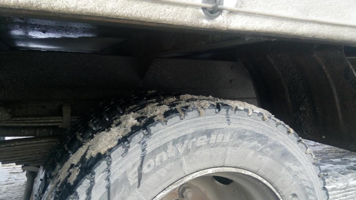

Тогда понятно про ДВС и КПП,но не понятно с рессорами,или у тебя тоже подушки стоят?я больше 5- не воду,и когда опускаются подушки груженый,то полная жесть получается,чуть ли отбойником не цепляется.

на основную рессору 1 доп.лист и на подрессорник ещё 1 лист, никакой пневмоподушки не надо

Понятно,но если постоянно с таким грузом,то листы подкидывать нужно будет раз в год?

осенью 2015 были установлены листы, фото сделаны сегодня в загруженом виде. А вот резиновые упоры доп.рессоры приходится менять раз в 2 месяца, на основную изначально установил подушки из полиуретана
