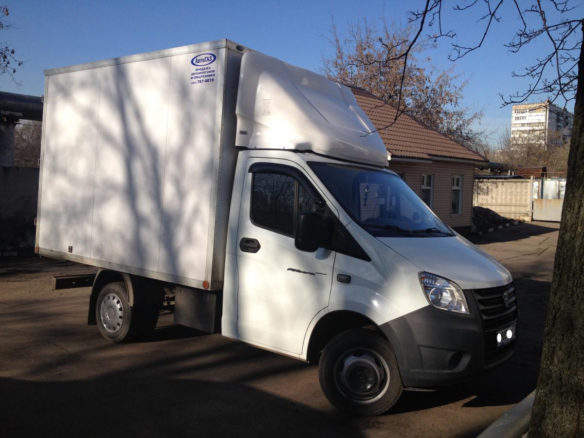

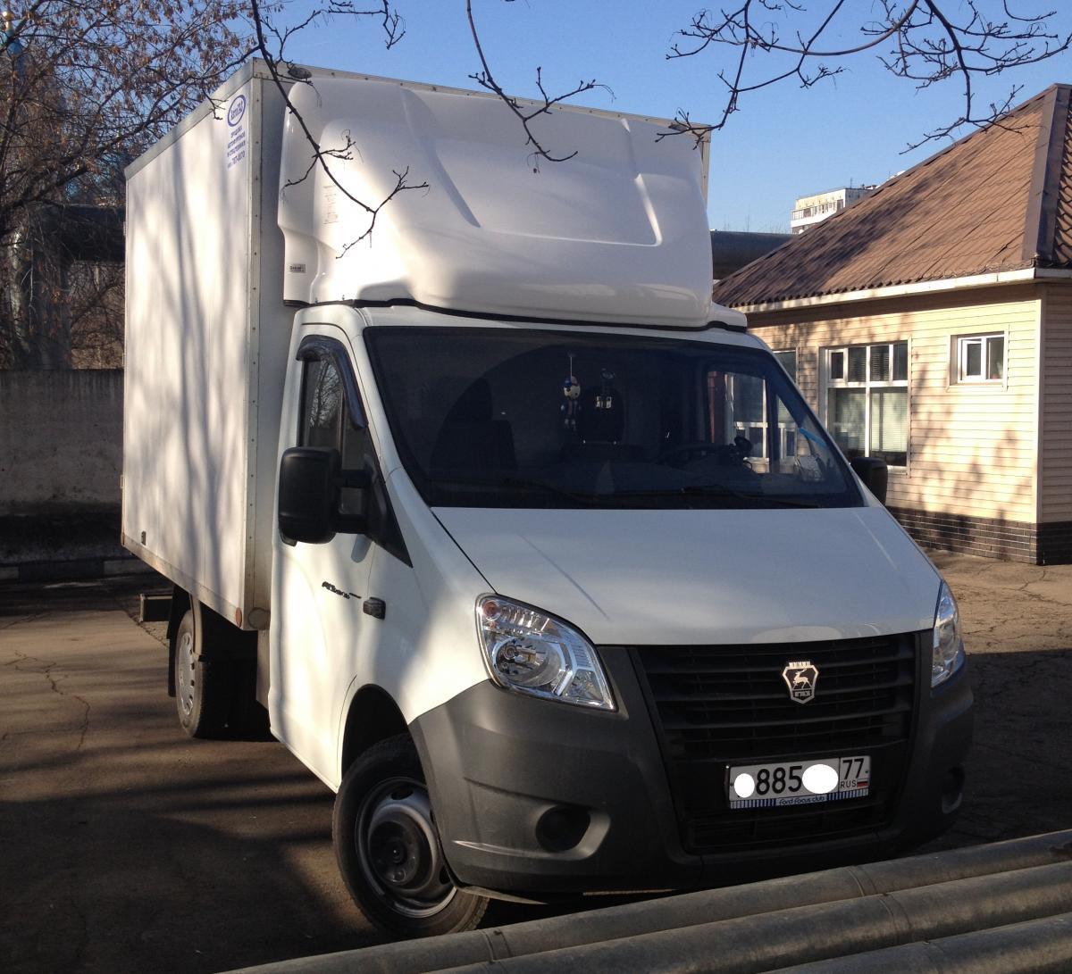

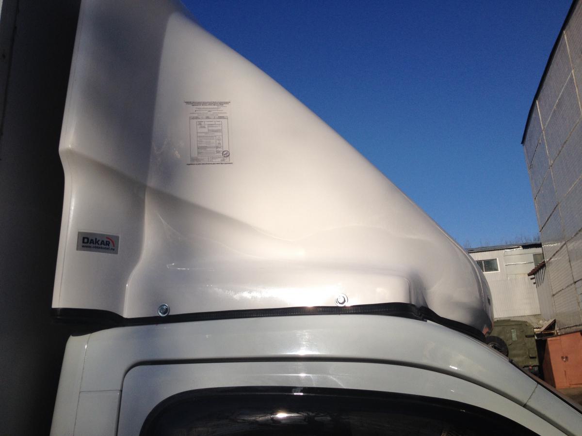

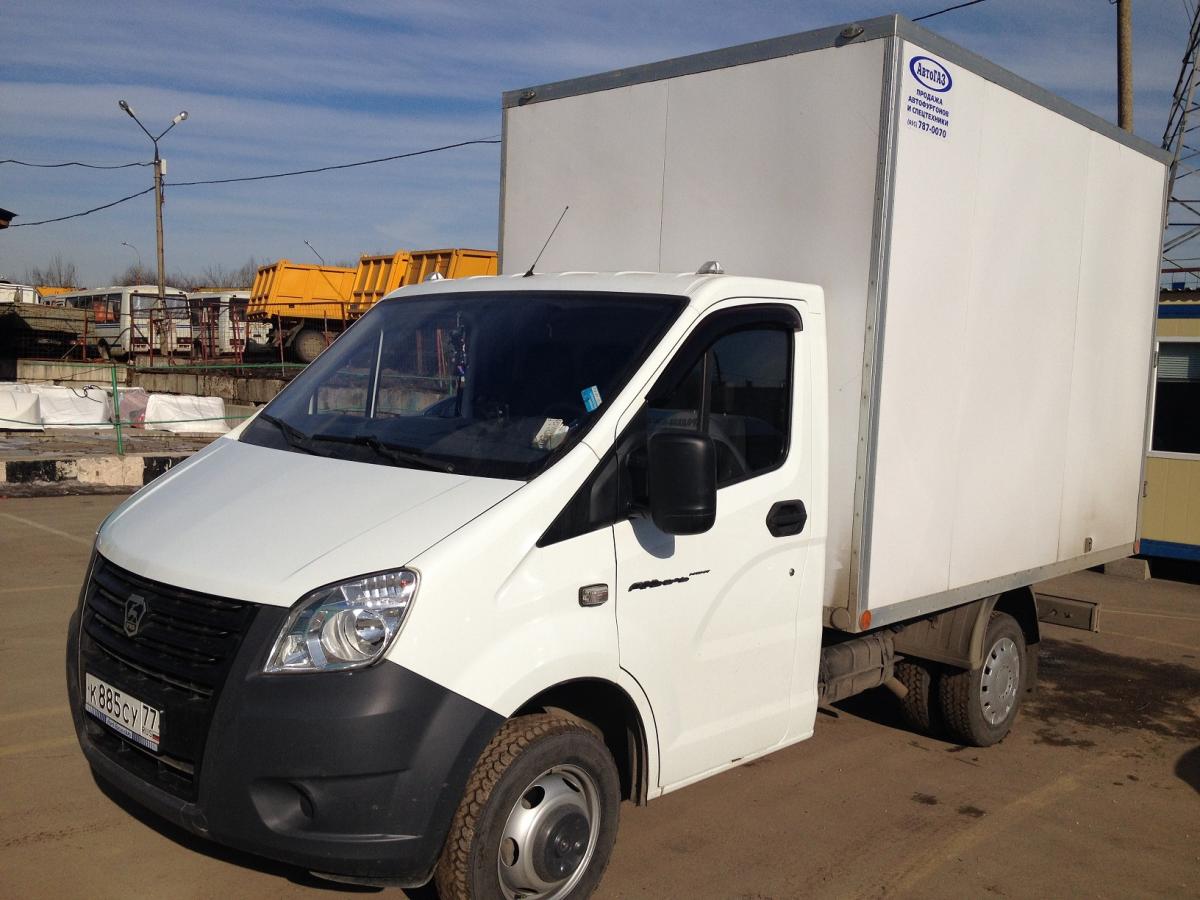

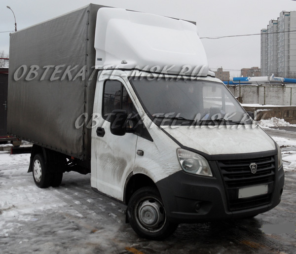

Установил спойлер Дакар, высота 2.2 м.
Ставил на Ижорской 15, ребята сделали все очень быстро, около 30-40 минут.
Если кому интересно ставил здесь.  http://obtekatel-msk.ru/products/obtekateli/obtekateli_na_gazel/spoyler_obtekatel_na_gazel_nekst_next_2_2m/
Фото.

фонарики снимать пришлось?

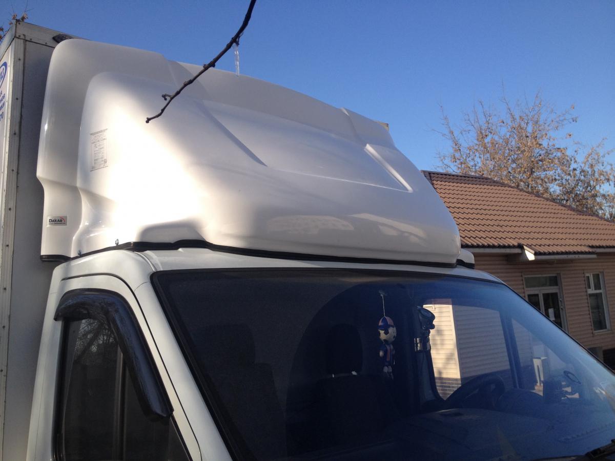

Нет не снимал, думаю пока, переносить их на спойлер или оставить так.
Если переносить дырки там большие, в планах, лучше купить новые и поставить на спойлер.
Как здесь.

да!!! Вот так норм смотрится!!!

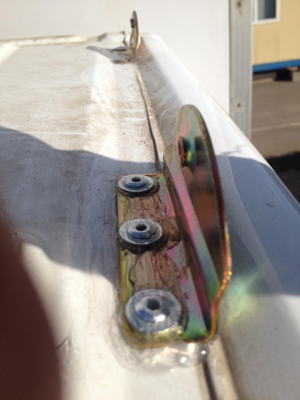

Почитал форум, решил дать некоторые разъяснения по спойлеру, крепежу и т.п. Речь идет о спойлерах Дакар. Опыт работы со спойлерами - 2 года, установки на нексты - пол года.
Тем, кто беспокоится о заклепках и что их вырвет.
В самые первые поставки спойлеров с завода по дилерам заклепки были короткими по длине, поэтому мы ставили на покупные сталь/алюминий 4*16. После первой машины (было всего 3), где вырвало не заклепку, а спойлер с заклепкой (это был фиат дукато, там крыша тонкая, поэтому металл просто вывернулся наружу, после чего ставим на болты), мы внесли коррективы и теперь заклепки идут, подчеркну, СТАЛЬНЫЕ нужной длины (12 или 14 - не помню). Металл в крыше некста, куда ставится кронштейны, довольно толстый. Там 2 или 3 слоя, толщина получается не менее 2-3 мм. Вероятность отрыва кронштейна стремится к 0. Для установки нужно брать заклепочник, который тянет сталь!
Далее, кронштейн ставится под эластичный герметик (см фото выше), а расстояние между спойлером на 2,2м и кузовом после установки около 10см, а на высоте 2,0м и 1,8м еше меньше, т.е. попасть воде под спойлер проблематично. Даже если вода  попадет внутрь, то по бокам, где стоят кронштейны, есть водостоки. Между спойлером и крышей, если приподнять уплотнитель, можно увидеть небольшие зазоры, в которые может стекать вода. Не знаю есть такое у белорусов на клееных спойлерах или вода там стоит годами. Кто знает подскажите.

Таким образом (на кронштейны) установлено уже не менее 70 спойлеров только в Москве. На сегодняшний день никто с жалобами не обращался.
Помимо заклепок, кронштейны можно установить на болты под герметик (снимая обшивку, конечно).
