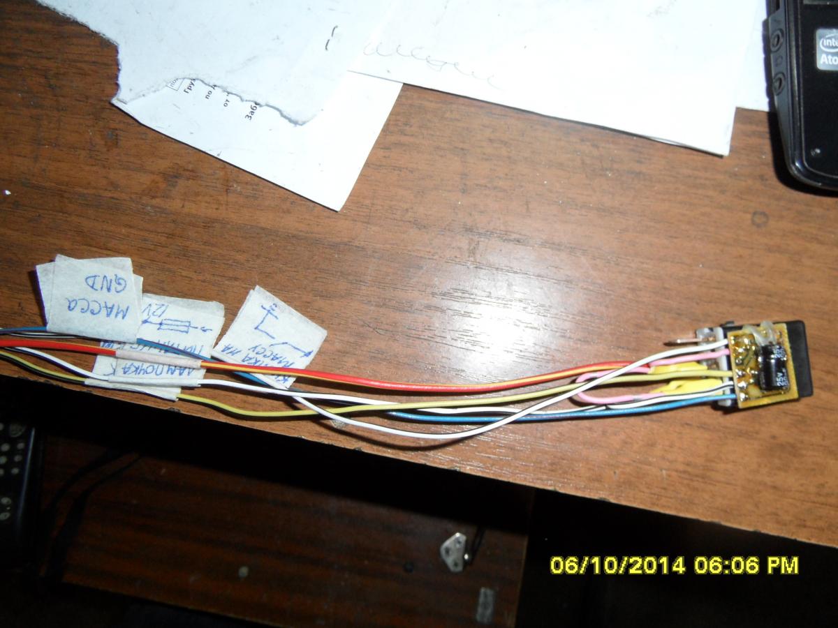

А тебе в кнопке недостаточно индикации? Мысль так-то понятная, транзюк и резюк добавить не долго, и там и там по лампочке гореть будет. Ладно, Плату один чёрт переделывать, добавим функционала.
А вот вопрос: на ГАЗели стандартный датчик скорости скольки импульсный? Я на 6 считал. Он или под 10 имп пересчитать?

Волгист, прерывания на Тиньке по спаду ставил или по фронту меряешь?
mill
Впринципе готов стать подопытным, если что - доработаю твою схемку.

Вот такая хренотень вышла. На неделе мне стекло повезут из НН, я товарищу передам этот аццкий девайс, позвонишь ему и заберёшь.

volgist, есть возможность прошить родную плату от проводки?! Мне нужно поднять скорость отключения блокировки! 30 км/ч это конечно хорошо, но раз по льду стоит немного надавить, как она отключается! Внатяг ездить хорошо, но иногда надо больше.
TAD
Он родную в глаза не видел.
TAD
Готов стать подопытным)))
Твой адаптер у меня. Ждет оказии с НН. тел. Мне свой в личку черкани.
volgist
Сфотографируй её и сюда выложи. Вполне возможно, что она не имеет контроллера, и шить там ничего не надо.
