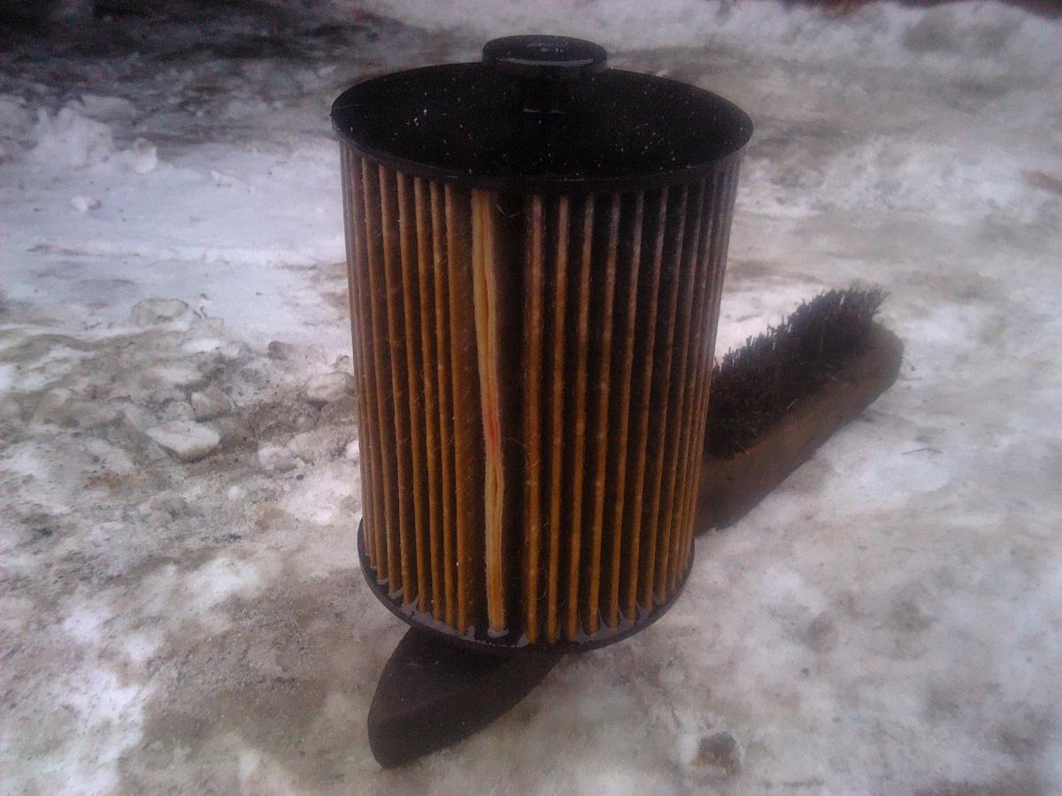

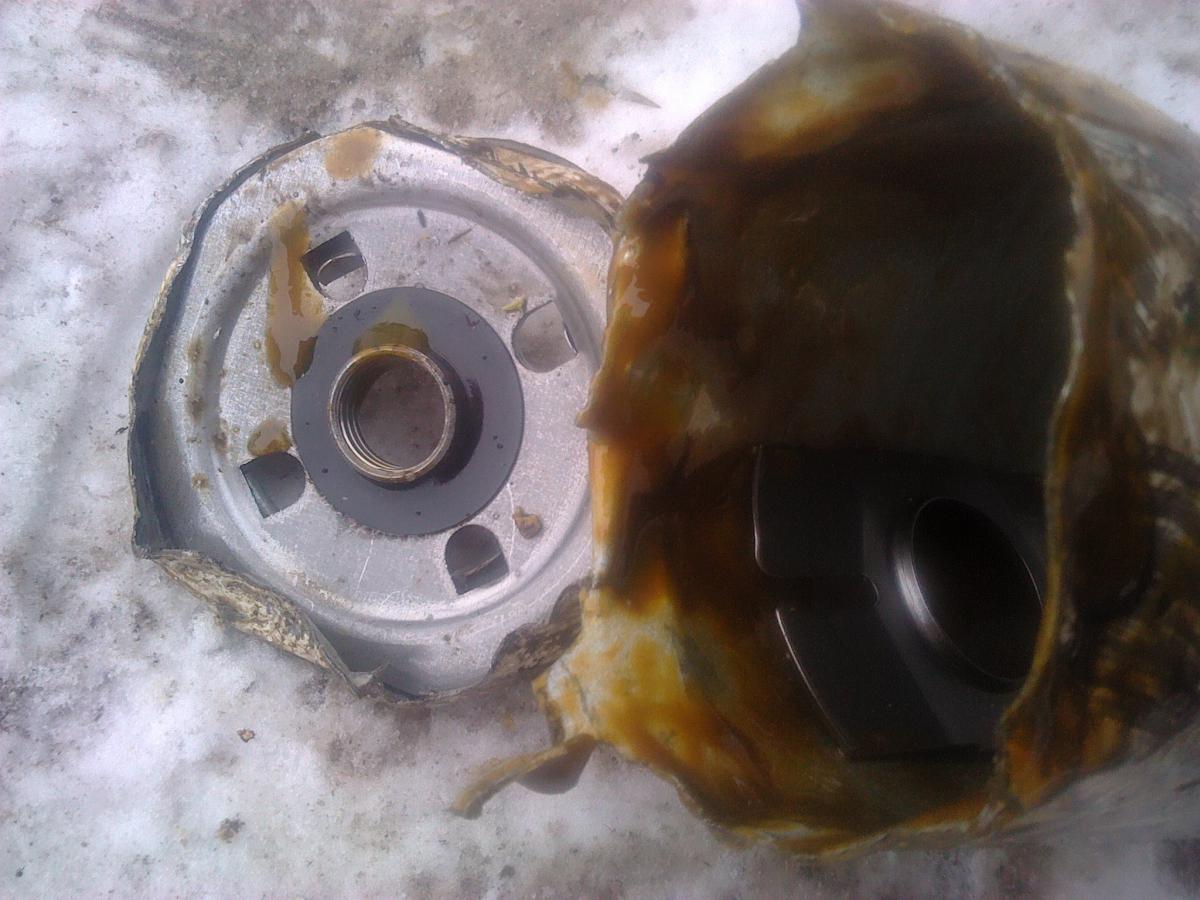

vladivir52 25 Опубликовано 7 января, 2016 Ну , это видимо уже наши перестраховаться решили )) Помните на Газелях раньше стоял такой мощный железный фильтр грубой очистки с отстойником . На раме под кабиной.я перестраховался и это меня обрадовало,бак большой и мне достаточно было одной заправки чтобы сделать круг (800-900км) и вернутся к той же АЗС газпром (Н.Н. ул.Федосеенко)т.к. рядом со складом, и в первый мороз поймал такую {Цензура} (за 20 лет не встречал),слизь -как слабенькое желе, запаха не имеет но горит хорошо,1 фильтр MANN WK 723 ,был забит послностью,родной просто окрасился,каждый пусть решает сам(я не уговариваю) надо или нет 1 Поделиться сообщением Ссылка на сообщение Поделиться на другие сайты
angarakan 91 Опубликовано 7 января, 2016 Вот вам и проверенные , надёжные , лукойлы...газпромы и т.д. и т. п. ...Нет ни кому веры... Просто те кто пишет, что брендовые азс ништяк, непопадали в далеке от дома на подобное фуфло...Два фильтра рулят... 2 Поделиться сообщением Ссылка на сообщение Поделиться на другие сайты
Алексей Ф. 9 817 Опубликовано 8 января, 2016 vladivir52, если говно зальёшь, то разницы нет ,что один фильтр забьёт, что два(( По два фильтра стали ставить на грузовики когда топливная пошла КОММОНРЕЙЛ . У брата третий круг пошёл на Газели и никаких проблем с топливной, фильтр один, штатный. Поделиться сообщением Ссылка на сообщение Поделиться на другие сайты

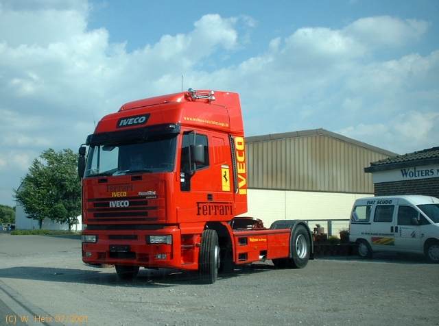

vladivir52 25 Опубликовано 8 января, 2016 (изменено) vladivir52, если говно зальёшь, то разницы нет ,что один фильтр забьёт, что два(( По два фильтра стали ставить на грузовики когда топливная пошла КОММОНРЕЙЛ . У брата третий круг пошёл на Газели и никаких проблем с топливной, фильтр один, штатный.про говно согласен!много лет назад работал на фуре, евростар-ивеко магирус 440 е42(моторчик 8210 420 л.с. евро -2),такое авто еще можно встретить на улице, на дверном стекле написана модель,если надписи нет (с 2001 года если не ошибаюсь ) то под кабиной стоит cursor 8 - 350л.с. или 10- 430 л.с.(евро 3) фильтр грубой очистки топлива находится за правым передним колесом на раме,фильтрующий элемент Г.О.Т прикрчен к ручному насосу,филтры Тонкой Очистки Топлива стоят на двс их там 2 ,если под кабиной сохранилась защита то вы их не увидите Изменено 8 января, 2016 пользователем vladivir52 Поделиться сообщением Ссылка на сообщение Поделиться на другие сайты
