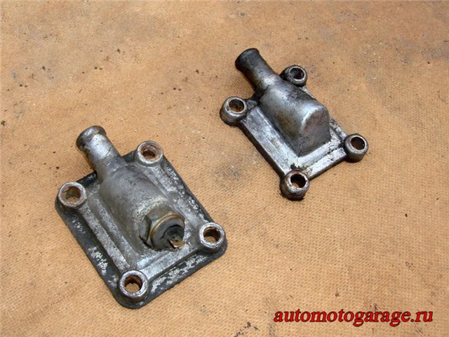

potemkin 7 Опубликовано 21 февраля, 2017 Shurik-96, Есть в том и дело штуцеры под гбо.Они не подходят к просто установленному гбо.Штуцер есть для подогрева редуктора,а обратка на тройник трубки обратки печки идет.С таким же успехом можешь поставить сзади гбц крышку под 16 шланг и так же подключить редуктор. Тут следует уточнить. Для обогрева ГБО сзади ГБЦ в замен заглушки необходимо установить так называемый "танчик" от ГАЗ-24 , в который необходимо ввернуть штуцер на 16 мм , из магазина сантехники. Этими действиями вы улучшите охлаждение УМЗ в районе 4-го цилиндра , ускорите переключение на пропан (на 4-м поколении ГБО) и продлите жизнь вашей ГБЦ. Я также вворачиваю туда дополнительный датчик температуры , так как температура в районе 1-го и 4-го цилиндра может отличатся координально. Поделиться сообщением Ссылка на сообщение Поделиться на другие сайты
газель2005 2 780 Опубликовано 22 февраля, 2017 potemkin, на первых машинах с квадратными фарами как раз были шланги на 16 на печку. Поделиться сообщением Ссылка на сообщение Поделиться на другие сайты
