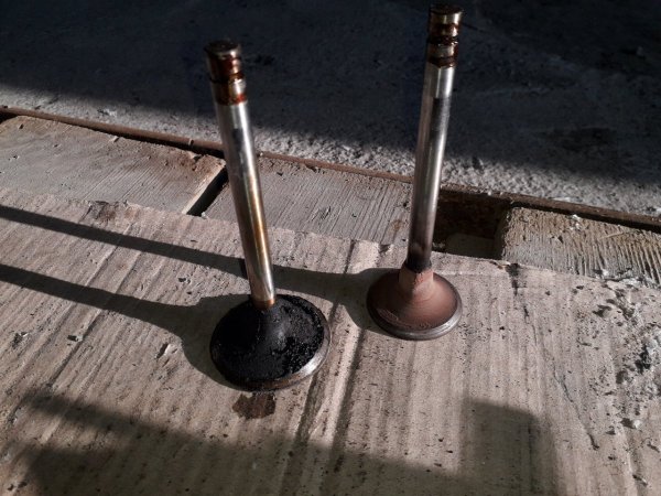

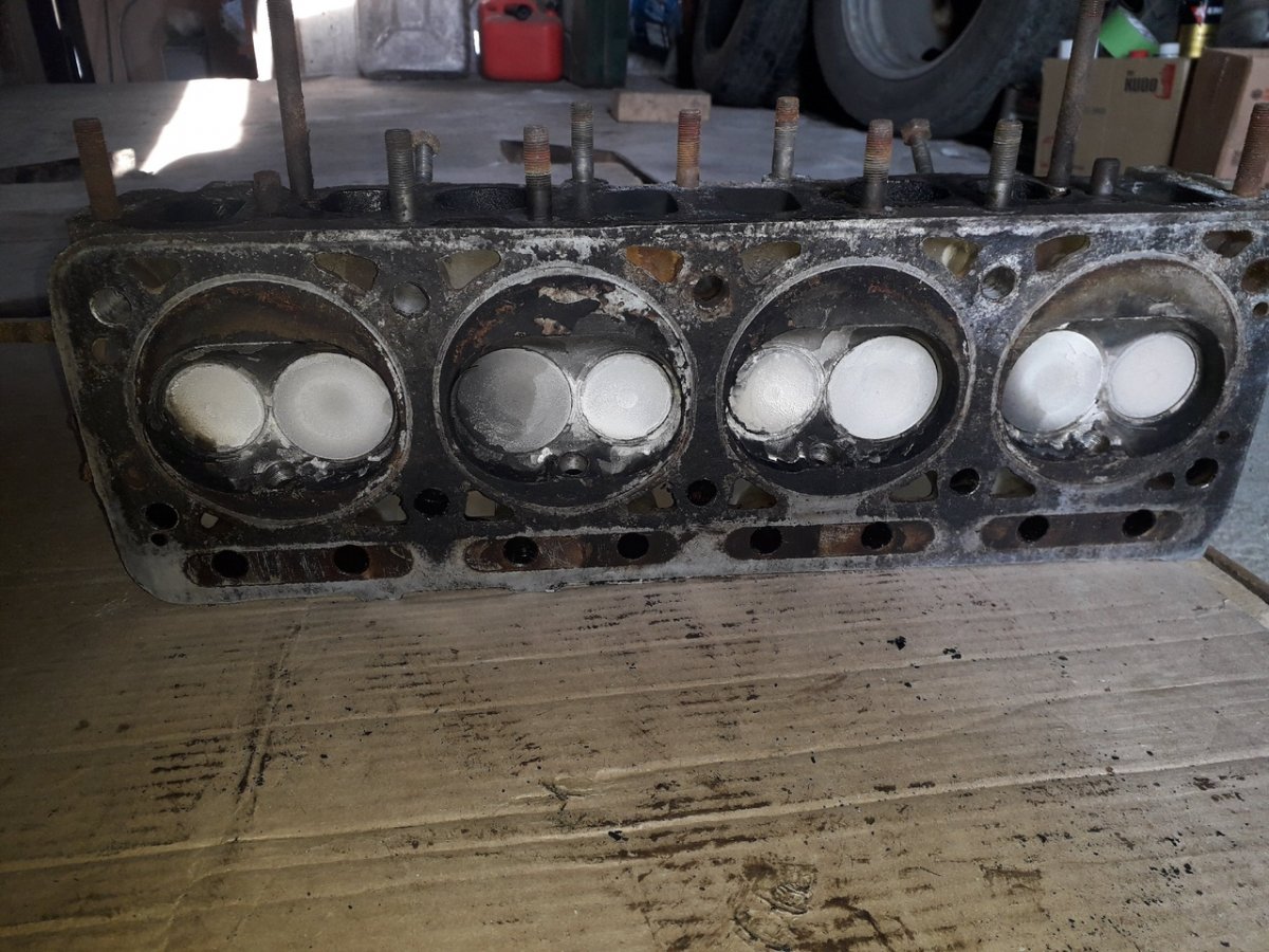

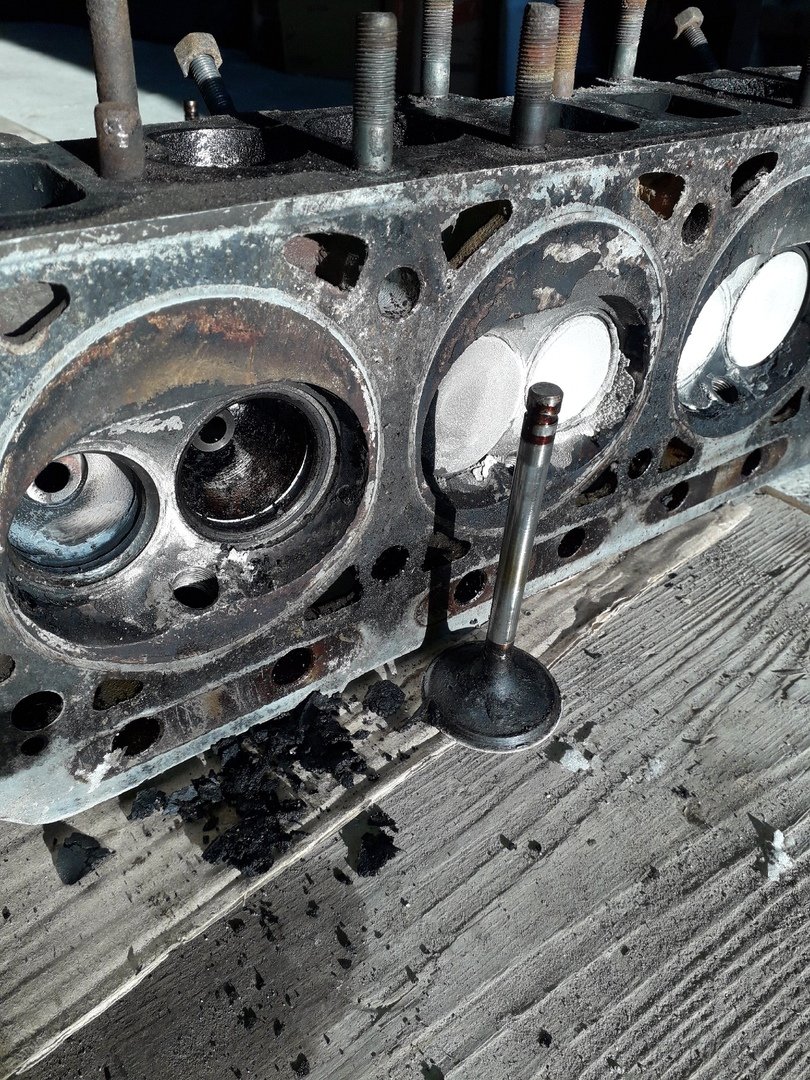

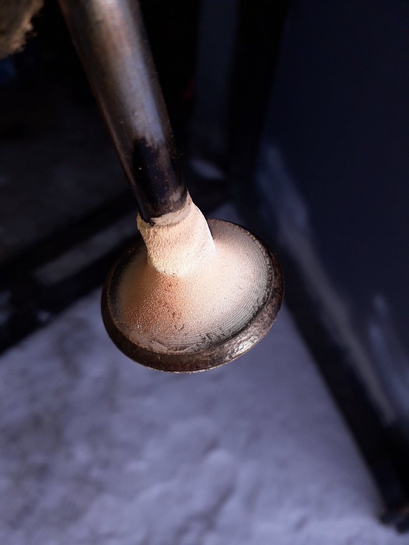

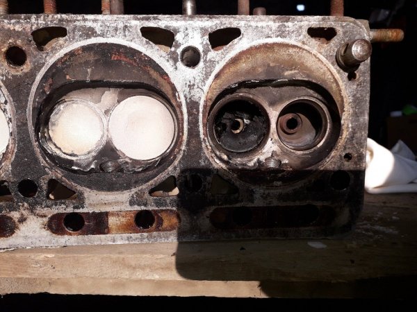

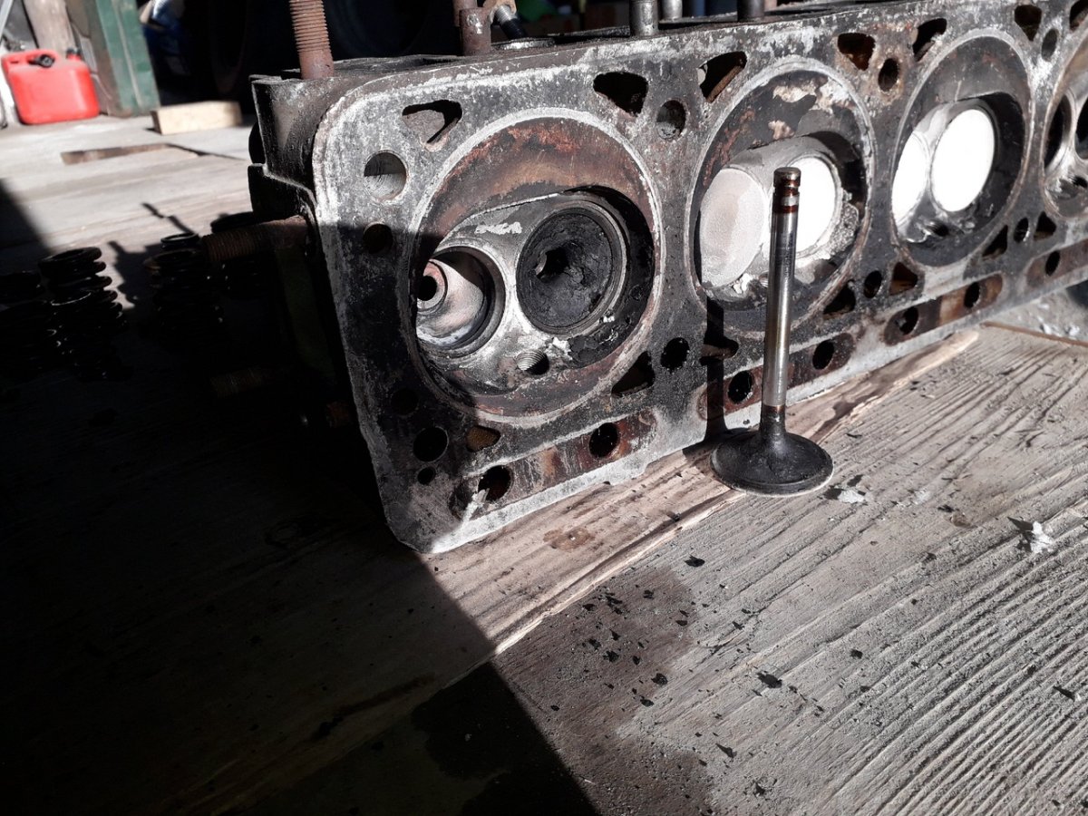

rool 782 Опубликовано 16 февраля, 2020 Вот разобрал из любопытства. Пробег 404 и 1,5 года в гараже валялась. Просто сам фигею, но она работала до последнего, тяга упала и коромысло, болт регулировочный, до крышки добрался. Не троила, но до пушистого зверька буквально чуть - чуть оставалось, а новая уже с месяц была куплена. Направляшки и стержни клапанов протёрлись ощутимо, но колпачки до сих пор мягкие. Вот и миф, что их на 100 - 150 якобы хватает. Надо было сразу поршневую менять, но я ещё 50 накатал. 1 Поделиться сообщением Ссылка на сообщение Поделиться на другие сайты
Лёха24 216 Опубликовано 16 февраля, 2020 9 часов назад, rool сказал: Вот разобрал из любопытства У тебя смесь сильно бедная. Поделиться сообщением Ссылка на сообщение Поделиться на другие сайты
rool 782 Опубликовано 16 февраля, 2020 37 минут назад, Лёха24 сказал: У тебя смесь сильно бедная. Вижу. Просил газовщиков добавить, но сам видел в ихнем компе, что в самом верхнем допуске. Сейчас ещё смешнее - 1,2 в белом налёте, 3-4 с краснотой. 3 и 4 поменял форсунки, видимо более скоростные. надо и 1,2 наверно менять, ешё и подпитка маслом нехило беднит. Через 50тыс начал щуп выплёвывать, кольца легли так, что вручную ели расковырял. Вроде вместо масла клей заливал. Поделиться сообщением Ссылка на сообщение Поделиться на другие сайты
Лёха24 216 Опубликовано 17 февраля, 2020 22 часа назад, rool сказал: Через 50тыс начал щуп выплёвывать, кольца легли так, что вручную ели расковырял. Вроде вместо масла клей заливал. При бедной смеси в цилиндре повышенная температура.Может у тебя кольца поджарились?С такой бедной смесью и клапана не погорели.Наверно ездишь в стиле пенсионера?) Поделиться сообщением Ссылка на сообщение Поделиться на другие сайты

rool 782 Опубликовано 17 февраля, 2020 32 минуты назад, Лёха24 сказал: С такой бедной смесью и клапана не погорели Первое фото. Клапан уже уже прожаренный, на фаске шагрень дикая. Пока ещё нет характерных трещин и он даже держал чего то, но то вопрос может часов, может минут. По смеси, комп выдаёт зелень., тогда выдавал. Специально просил ещё добавить. Езжу по оборотам, 2500 оптимально. 15 минут назад, Vovok сказал: А антифриз чего давит то Откуда давит то? Следы должны быть. Не малые пробеги виноваты, а мода не прогревать двигатель. Поделиться сообщением Ссылка на сообщение Поделиться на другие сайты
