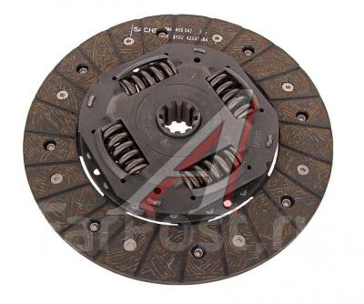

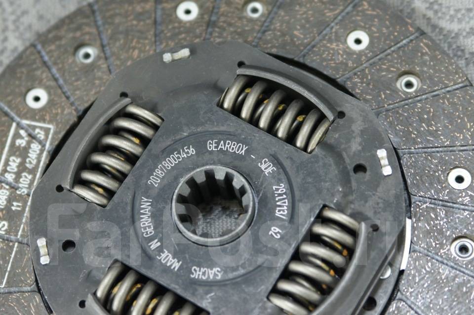

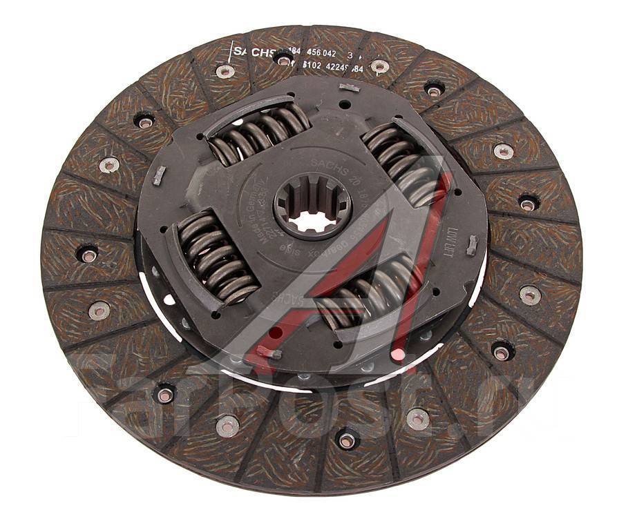

Сергей77 24 Опубликовано 11 февраля, 2019 Хорошо. Объясните тогда, что из этого подделка 1 или 2, или и 1, и 2? Поделиться сообщением Ссылка на сообщение Поделиться на другие сайты
Игорь_777 17 Опубликовано 11 февраля, 2019 Сергей77, Как вариант зашумел подшипник в маховике. А так по фото как-то 2 варианта диска не похожи на оригинал, идущий в комплектах. Поделиться сообщением Ссылка на сообщение Поделиться на другие сайты
Александр 285 Опубликовано 11 февраля, 2019 Хорошо. Объясните тогда, что из этого подделка 1 или 2, или и 1, и 2?Давайте в начало темы https://www.gazelleclub.ru/forum/topic/5-stceplenie/page-3?do=findComment&comment=116725 Поделиться сообщением Ссылка на сообщение Поделиться на другие сайты

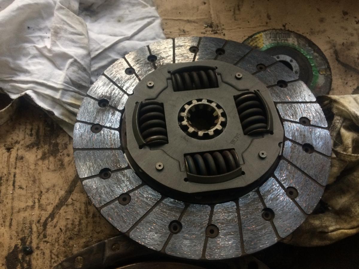

Алексей Ф. 10 670 Опубликовано 5 июня, 2019 Заводское сцепление обычно ходит у меня тыщ 200 , на этой машине снял заводской Сакс на 235 тыс км при замене опорного подшипника в коленвалу - ещё толстый был диск, зря снял ((Это Триалли сразу не понравилось - трясет , когда трогаешься с места. Мастера сказали, что диск не выступает над корзиной, то есть и корзина просела и диск износился , вот и стало буксовать ? Да и цеплял диск маховик почему то - видно на фото.Поставил оригинальный Сакс снятый с Эвотека , который в свою очередь сняли с новой Газели под разбор в Воронеже .Купил за 5000 руб в апреле полный комплект +ПЭК 400 руб .Новое сцепление вообще не чувствую на педали , не трясет...Проехал 22000 км после замены, пришла жара и сцепление стало трясти в пробках(( С Триалли конечно не сравнить , но все равно неприятно ! Видать качество упало у Сакса или износ маховика ? Поделиться сообщением Ссылка на сообщение Поделиться на другие сайты

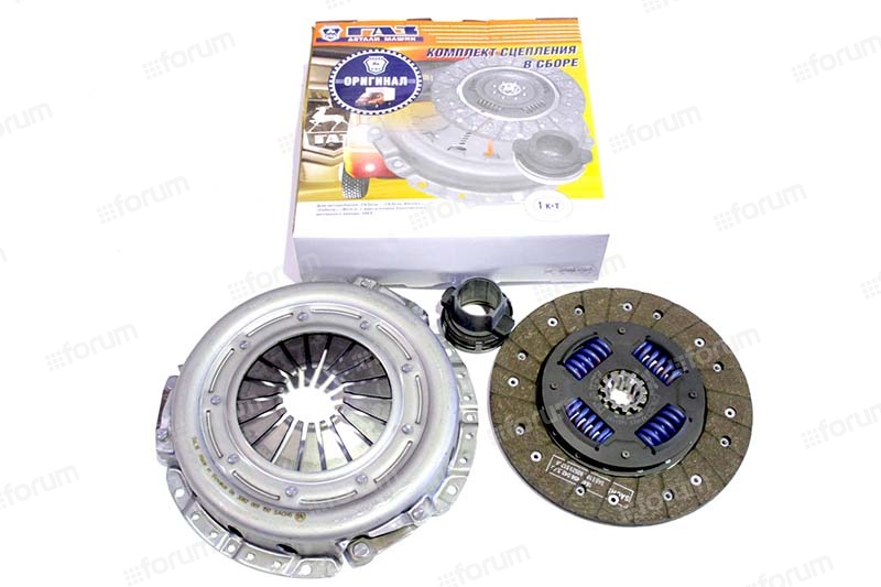

Igor61 23 Опубликовано 29 июня, 2019 Вот комплект ГАЗ. Что из этих двух вариантов "оригинальнее"? Что лучше взять? Поделиться сообщением Ссылка на сообщение Поделиться на другие сайты
