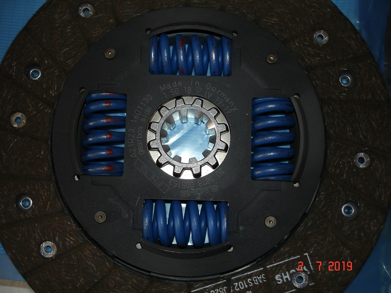

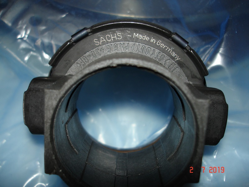

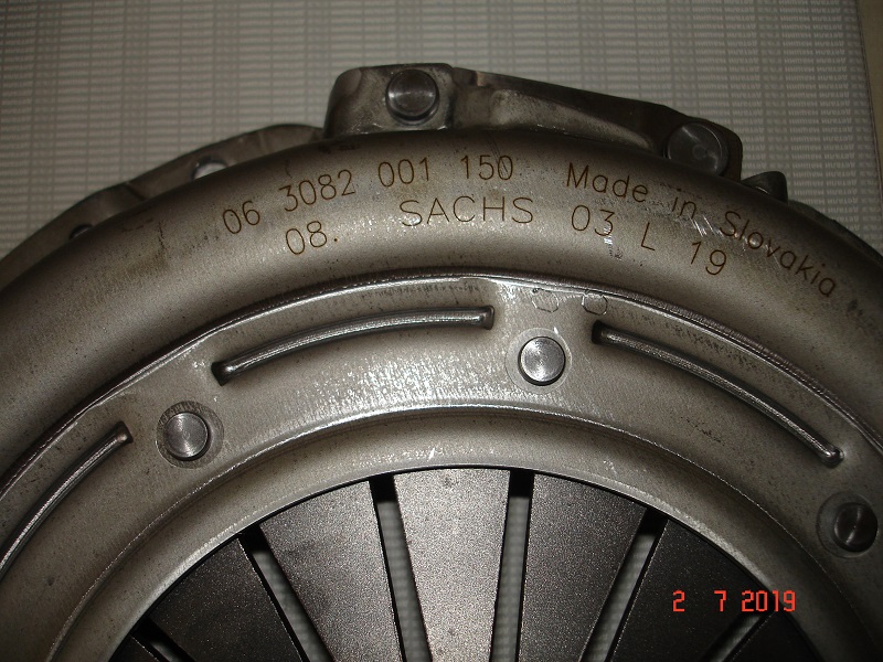

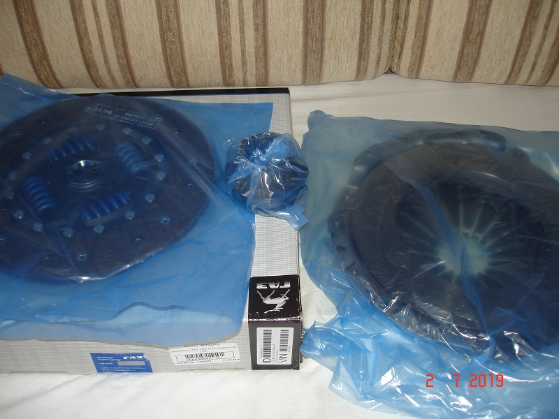

Igor61 22 Опубликовано 2 июля, 2019 Оригинальное? Фото может пригодятся кому. Поделиться сообщением Ссылка на сообщение Поделиться на другие сайты

газель2005 2 577 Опубликовано 2 июля, 2019 (изменено) Igor61, Оригинально B) Изменено 2 июля, 2019 пользователем газель2005 Поделиться сообщением Ссылка на сообщение Поделиться на другие сайты
Igor61 22 Опубликовано 3 июля, 2019 Igor61, Оригинально B)Так оригинально или оригинальное? Вчера купил себе. :) Поделиться сообщением Ссылка на сообщение Поделиться на другие сайты
газель2005 2 577 Опубликовано 3 июля, 2019 Igor61, В этой упаковке еще пока подделок не встречаются.Да и по всем признакам оригинал. 1 Поделиться сообщением Ссылка на сообщение Поделиться на другие сайты

УТЮГ888 941 Опубликовано 3 июля, 2019 Оригинальное? Фото может пригодятся кому.оригинальней некуда! самое настоящее конвейерное сцепление. 1 Поделиться сообщением Ссылка на сообщение Поделиться на другие сайты
