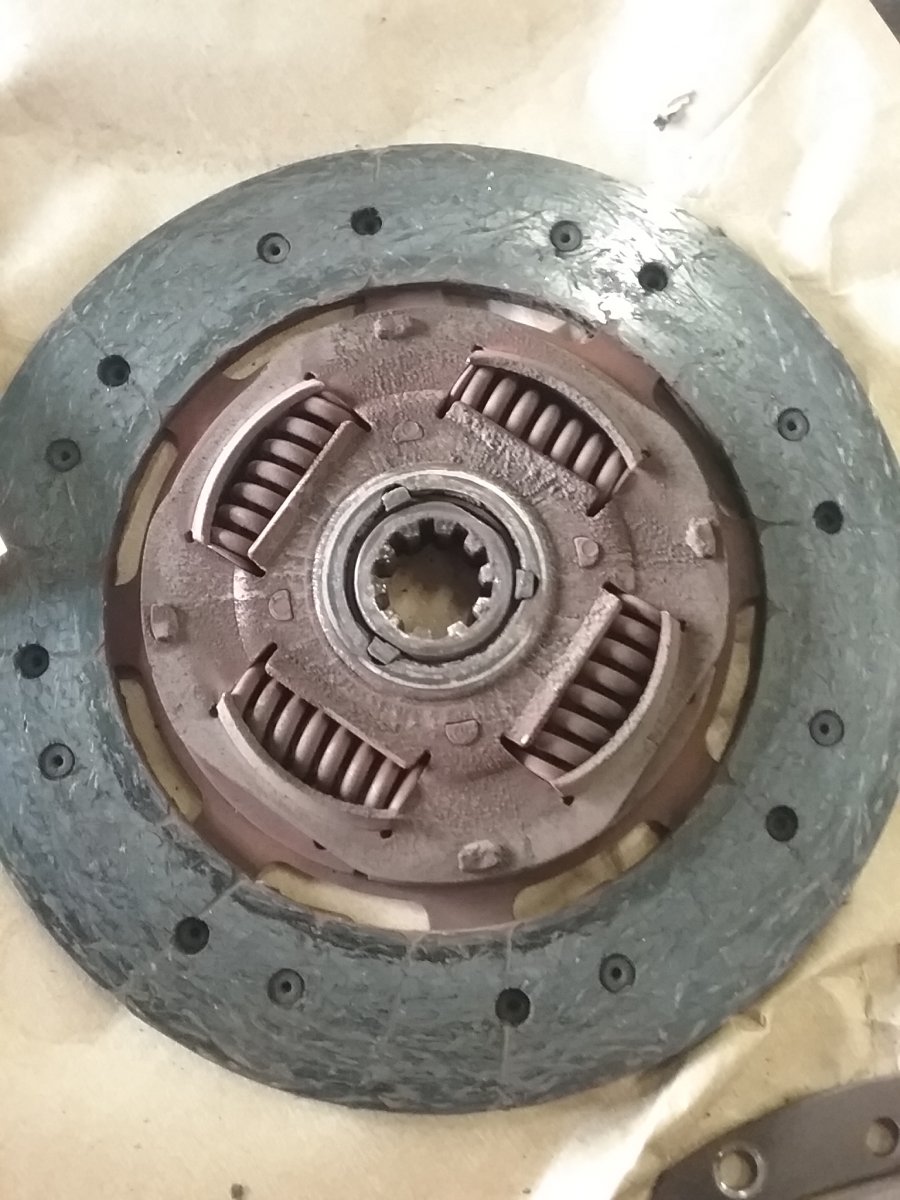

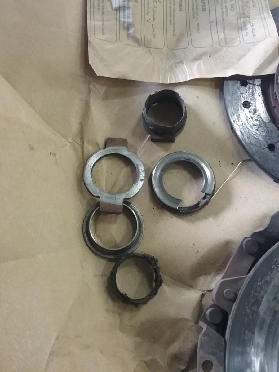

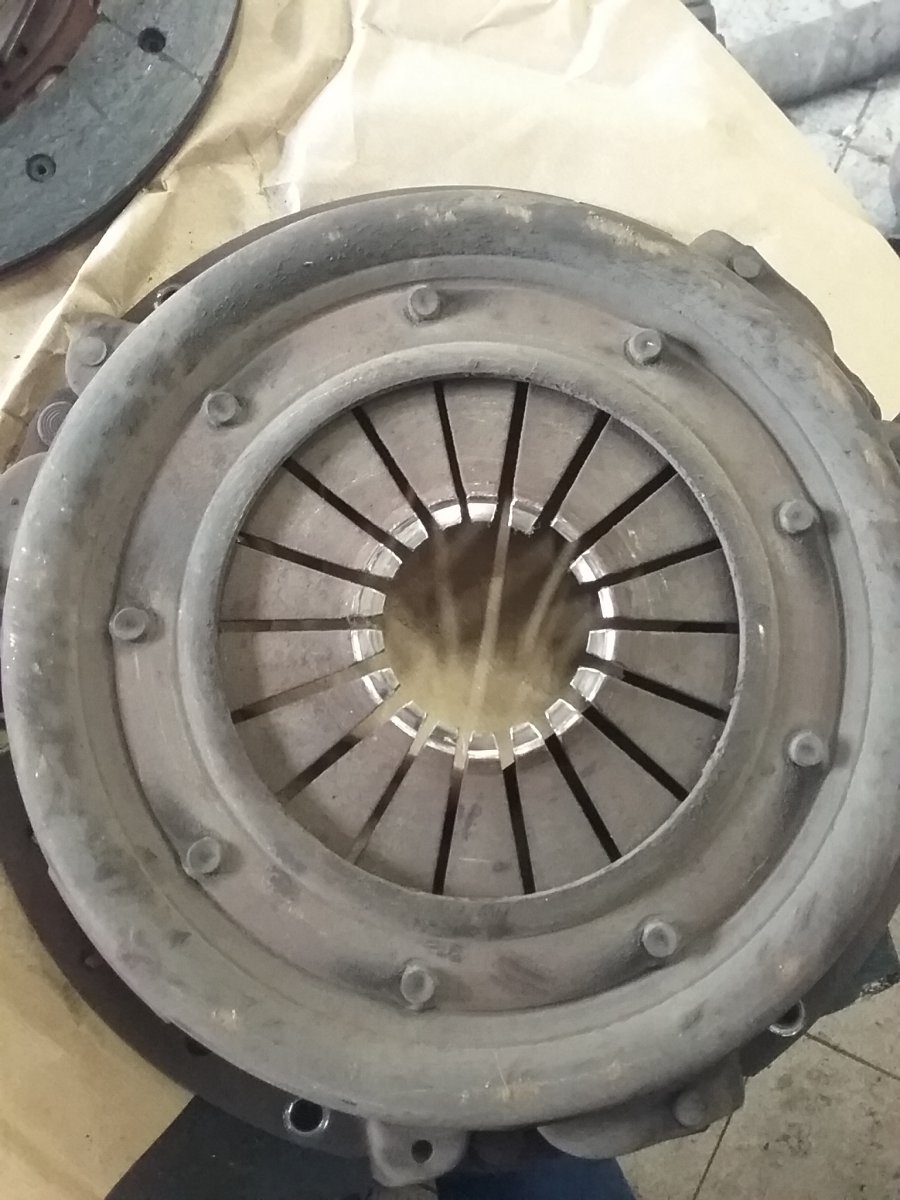

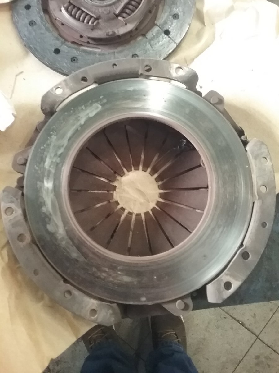

Кирилл 883 Опубликовано 1 мая, 2021 (изменено) На этой неделе наконец то домучил крафт... отстояла 14 полных лет корзина, пережила два выжимных и одну замену ведомого, 350 тыщ по пробкам Москвы. Купил опять крафт, корзина немного другая, лепестки на концах с выгибом, включается теперь в самом конце, привыкаю ) Так бы ещё походила, да выжимной помер, целый год рычал при выжиме. Изменено 1 мая, 2021 пользователем Кирилл Поделиться сообщением Ссылка на сообщение Поделиться на другие сайты
Gazecus59 633 Опубликовано 1 мая, 2021 @Кирилл корзина поди "дубовая" стала.. У меня Сакс больше 5лет стоит, малый пробег, тяжелый выжим стал, работает конечно Поделиться сообщением Ссылка на сообщение Поделиться на другие сайты
Кирилл 883 Опубликовано 1 мая, 2021 @Gazecus59 вобщем то туговато выжималось, но думаю если просто снять и всё там вычистить и где надо смазать, то лёгкость на старое вернётся. Ещё поменяли подшипник опорный первичного, включаться первая-задняя стали мягко, старый подш засохший был. Поделиться сообщением Ссылка на сообщение Поделиться на другие сайты
Gazecus59 633 Опубликовано 1 мая, 2021 17 минут назад, Кирилл сказал: @Gazecus59 вобщем то туговато выжималось, но думаю если просто снять и всё там вычистить и где надо смазать, то лёгкость на старое вернётся. Ещё поменяли подшипник опорный первичного, включаться первая-задняя стали мягко, старый подш засохший был. Железо засохло, мой-не мой.. Усталость металла, нагревается машина начинает дергатся при трогании, эластичность пропала Поделиться сообщением Ссылка на сообщение Поделиться на другие сайты
