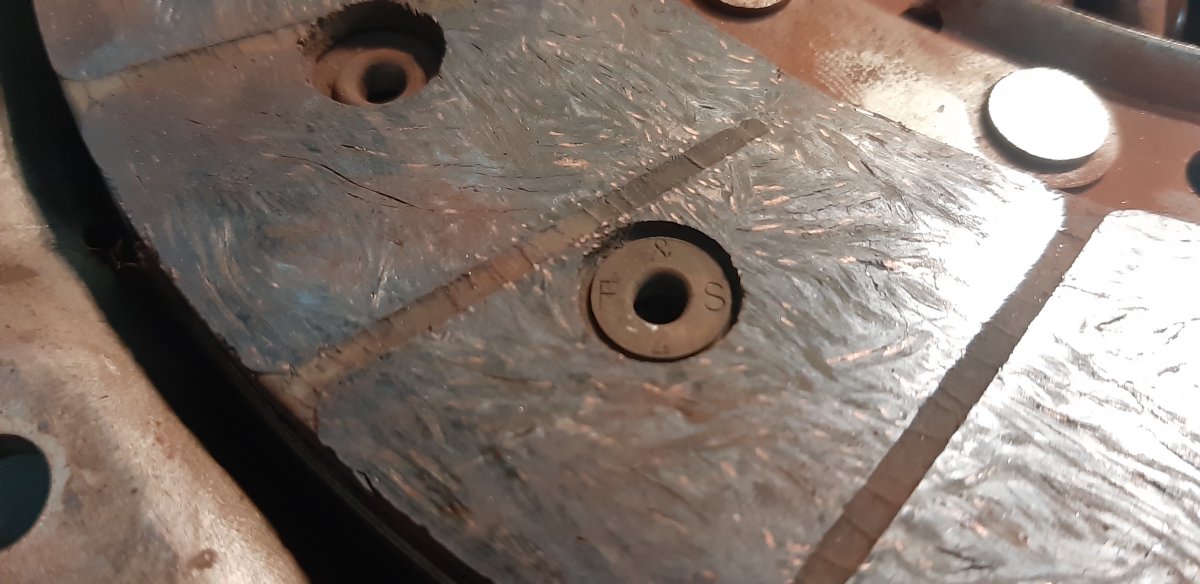

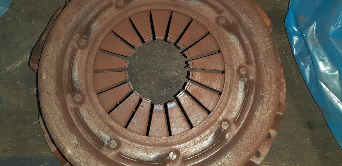

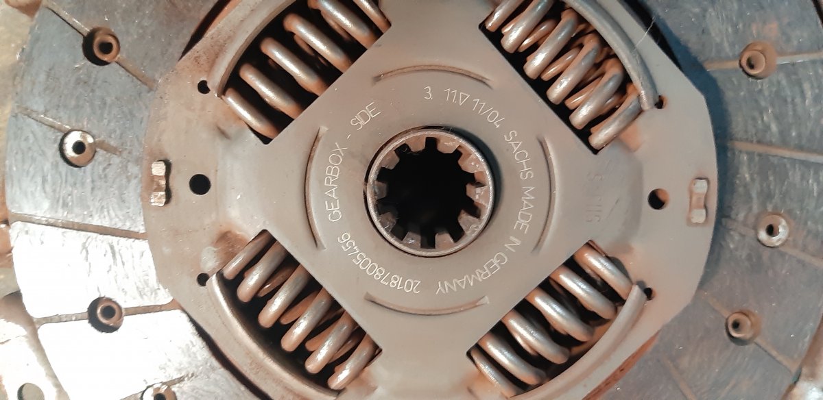

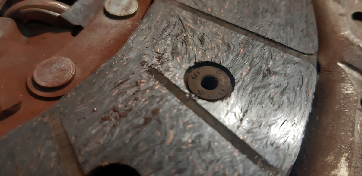

philimon 907 Опубликовано 22 октября, 2021 Вот до какого состояния доездил сцепу. Никто не хотел верить, что стоит с завода (9 лет и пробега 408,000км) Поменяли весь комплект при ремонте КПП (Запела, как оперная дива) 3 1 Поделиться сообщением Ссылка на сообщение Поделиться на другие сайты

L2140 1 903 Опубликовано 22 октября, 2021 2 часа назад, philimon сказал: Вот до какого состояния доездил сцепу. Никто не хотел верить, что стоит с завода (9 лет и пробега 408,000км) ведомый диск работоспособен ещё? А КПП не ремонтировалась? Или сколько раз ремонтировалась до сего момента? 23 часа назад, Vadim39 сказал: Когда приобретал комплект он был без выжимного это норм? поиски и вопрос нужно начинать имея номер комплекта 624318609 18 часов назад, странNik сказал: как комплект и не полный он полный. Поделиться сообщением Ссылка на сообщение Поделиться на другие сайты
Vovchikk 1 110 Опубликовано 22 октября, 2021 Как написал выше @L2140 ведомый диск ещё вполне работоспособен и при твоем стиле вождения отходит ещё тыщ 150 Поделиться сообщением Ссылка на сообщение Поделиться на другие сайты
philimon 907 Опубликовано 22 октября, 2021 (изменено) 4 часа назад, L2140 сказал: ведомый диск работоспособен ещё? А КПП не ремонтировалась? Или сколько раз ремонтировалась до сего момента? до клёпок осталось 0,2 - 0,4 мм в разных местах по разному. Пружины не болтаются и диск при тряске не бряцает. Может на 50,000+ км хватило бы. Но Корзина.. КПП: переживает 3й ремонт 1й - 79,000км завыла 5я = замена к-кта подшипников по гарантии. 2й - 280,000км завыли и захрустели 5я и 3я = замена перв, вторичн. валов. муфты 3,4 и шестерни 5й, к-кт подшипников 3й - 408,000км вот сейчас - завыли 1,2,3 и 5 - замена пром вала, к-кт подшипников. ну и во 2 и 3 ремонте + всякие стопорные кольца, подкладки - прокладки, пружинки фиксаторы, башмаки вилки и т.д. Изменено 22 октября, 2021 пользователем philimon 2 1 Поделиться сообщением Ссылка на сообщение Поделиться на другие сайты

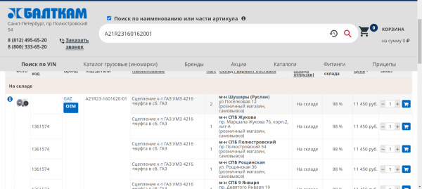

Алексей Ф. 10 859 Опубликовано 24 октября, 2021 В 22.10.2021 в 19:03, Samarin сказал: Комплект Сакс в Педалях в Ижевске взял за 11800 .Корзина Словения ,диск Германия ,выжимной Германия .С моими по внешним признакам походит .Взял на запас , в ожидании . Что то у нас в Балткаме нет ничего в наличии (( Какой индекс? Заводской Сакс прослужил 230 и был по дурости снят, наверное ещё бы ходил и ходил. Сейчас, что то хрюкает, стонет, то ли в сцеплении, то ли в КПП. Пробег 127 тыс на Саксе всего, покупал в Воронеже с разобранного Эвотека. Это Сакс в упаковке ГАЗ ? Поделиться сообщением Ссылка на сообщение Поделиться на другие сайты

Samarin 281 Опубликовано 28 октября, 2021 Да ,газовская упаковка . Поделиться сообщением Ссылка на сообщение Поделиться на другие сайты
Алексей Ф. 10 859 Опубликовано 28 октября, 2021 В 22.10.2021 в 19:03, Samarin сказал: Комплект Сакс в Педалях в Ижевске взял за 11800 .Корзина Словения ,диск Германия ,выжимной Германия .С моими по внешним признакам походит .Взял на запас , в ожидании . То же взял такой комплект в Деталях (Балткам), но через инет магазин их заказал в СПБ, поэтому со скидкой продали за 11000 руб. Мне до пенсии на Газели ездить, наверняка пригодится, а дешевле он не станет. Можно и продать будет если, что. Поделиться сообщением Ссылка на сообщение Поделиться на другие сайты

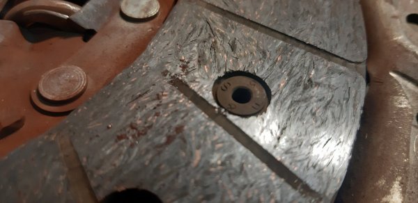

Алексей Ф. 10 859 Опубликовано 15 ноября, 2021 Нашел сцепление, с одной стороны около одного миллиметра до заклепок, с другой поменьше(( Пробег 230 тыс км на нем с покупки авто,, все хорошо было. На новом диске все полтора, два миллиметра до заклепок. Поделиться сообщением Ссылка на сообщение Поделиться на другие сайты
Vovchikk 1 110 Опубликовано 16 ноября, 2021 Старому диску ещё ходит и ходить. 1 Поделиться сообщением Ссылка на сообщение Поделиться на другие сайты
