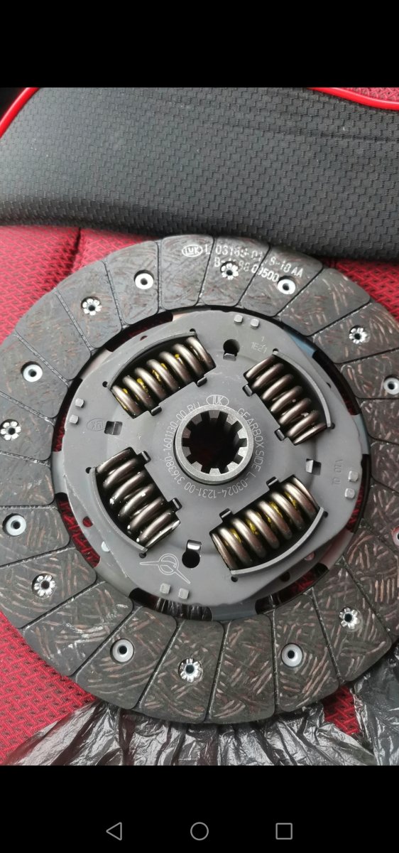

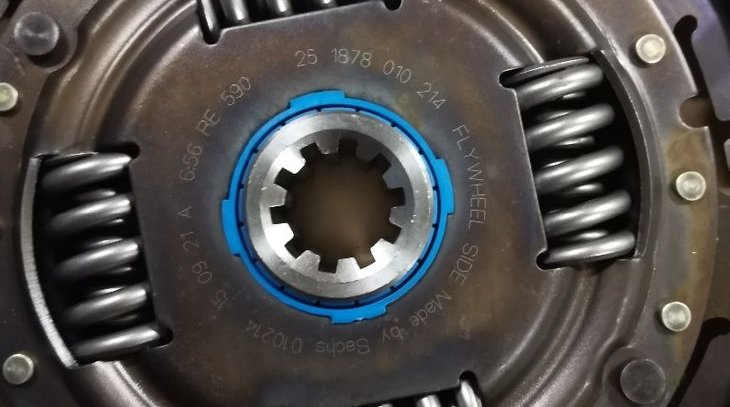

Игорь_777 17 Опубликовано 7 февраля, 2022 Ну что, дождались? Новый изменённый диск сцепления в замен 1878 008 502. Также идёт на Валдай безкопотник... 1 Поделиться сообщением Ссылка на сообщение Поделиться на другие сайты
L2140 1 798 Опубликовано 7 февраля, 2022 @Игорь_777 ну дак, номер датали по ГАЗ и Сакс? Поделиться сообщением Ссылка на сообщение Поделиться на другие сайты
Игорь_777 17 Опубликовано 7 февраля, 2022 1 час назад, L2140 сказал: @Игорь_777 ну дак, номер датали по ГАЗ и Сакс? Был комплект сцепления 3400 700 645, стал 3400 700 675( made in Brazil), вот этот диск из обновленного комплекта, отдельно не поставляется, может потом и будет идти в ГАЗовской упаковке, Ориг номер по SACHS вам всё равно ни чего не даст. Ой сейчас поддельщики активизировались. Все подряд комплекты штампуют, определить оригинал от ZF порой бывает тяжело. 1 Поделиться сообщением Ссылка на сообщение Поделиться на другие сайты

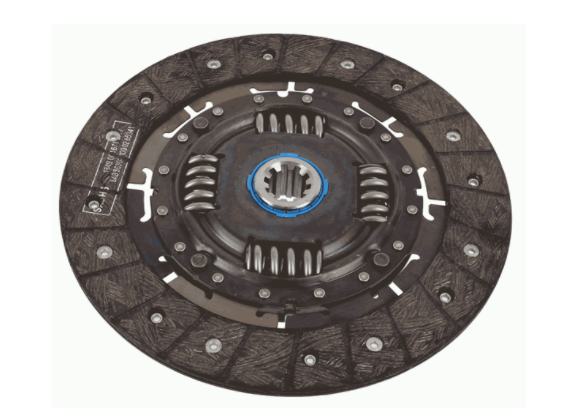

L2140 1 798 Опубликовано 7 февраля, 2022 34 минуты назад, Игорь_777 сказал: Был комплект сцепления 3400 700 645, стал 3400 700 675( made in Brazil), вот этот диск из обновленного комплекта, отдельно не поставляется, может потом и будет идти в ГАЗовской упаковке, Ориг номер по SACHS вам всё равно ни чего не даст. Ой сейчас поддельщики активизировались. Все подряд комплекты штампуют, определить оригинал от ZF порой бывает тяжело. Какое отношение оно имеет к газу? Я имею ввиду не схожесть присоединительных размеров, а установку на конвейере. Поделиться сообщением Ссылка на сообщение Поделиться на другие сайты
L2140 1 798 Опубликовано 7 февраля, 2022 производится с прошлого года, как минимум. Поделиться сообщением Ссылка на сообщение Поделиться на другие сайты

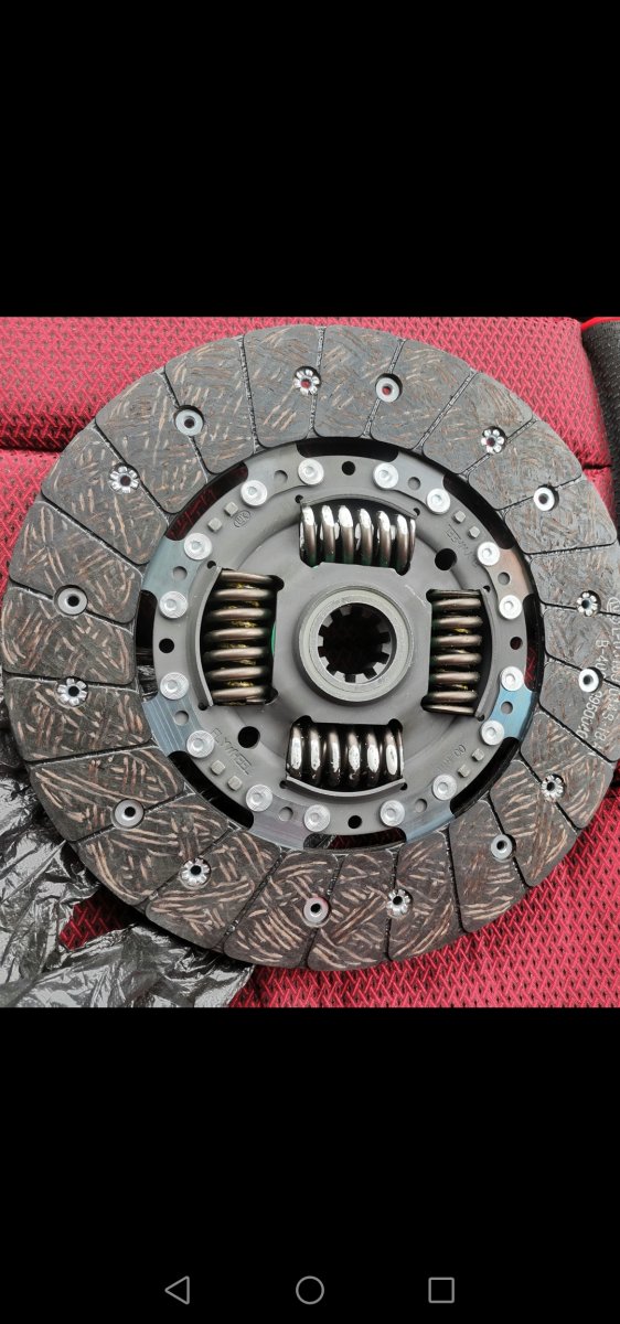

Андрюха73rus 1 057 Опубликовано 8 февраля, 2022 У нас в Ульяновске делают . За 1,5р взял на пробу . Поделиться сообщением Ссылка на сообщение Поделиться на другие сайты
L2140 1 798 Опубликовано 8 февраля, 2022 47 минут назад, Андрюха73rus сказал: У нас в Ульяновске делают . За 1,5р взял на пробу . Это LUK для ЗМЗ/УАЗ или это не Luk? Поделиться сообщением Ссылка на сообщение Поделиться на другие сайты
Игорь_777 17 Опубликовано 8 февраля, 2022 В 07.02.2022 в 14:30, L2140 сказал: производится с прошлого года, как минимум. Признавайся, где взял это фото??? Поделиться сообщением Ссылка на сообщение Поделиться на другие сайты
L2140 1 798 Опубликовано 8 февраля, 2022 20 минут назад, Игорь_777 сказал: Признавайся, где взял это фото??? на просторах Комплект сцепления SACHS 3400 700 645 для ГАЗель некст купить оптом (kvatro.biz) Поделиться сообщением Ссылка на сообщение Поделиться на другие сайты

газель2005 2 730 Опубликовано 8 февраля, 2022 @Андрюха73rus чет одни нитки Поделиться сообщением Ссылка на сообщение Поделиться на другие сайты
Андрюха73rus 1 057 Опубликовано 8 февраля, 2022 4 часа назад, zhn36 сказал: или выносят за забор завода, несуны? У нас на промке , типа экономическая теория , вот там заводик Luk Поделиться сообщением Ссылка на сообщение Поделиться на другие сайты
