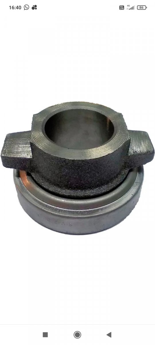

lelby77 5 Опубликовано 3 марта, 2024 Как его обслужишь, он одноразовый. Вот такой я пытался вскрыть. Поделиться сообщением Ссылка на сообщение Поделиться на другие сайты
Таракан 358 Опубликовано 3 марта, 2024 (изменено) 30 минут назад, lelby77 сказал: Сакс Китай за 700₽ пробовал кто-нибудь? Проворачивается на вилке. 12 минут назад, lelby77 сказал: Как его обслужишь, он одноразовый. Вот такой я пытался вскрыть. Можно снять с муфты можно не снимать. Выше тебе подсказали как он шприцуется, между двух фанерок зажимаешь в тисках и шприцуешь. Кстати, продаются отдельно чугунные муфты и подшипники выжимные. Можно собрать то что тебе нравится. Изменено 3 марта, 2024 пользователем Таракан Поделиться сообщением Ссылка на сообщение Поделиться на другие сайты
lelby77 5 Опубликовано 3 марта, 2024 Даа, пару лет назад искал такие подшипники, так и не нашёл. Муфты то старые валялись по всему гаражу. Проворачивается на вилке из-за пластика? Поделиться сообщением Ссылка на сообщение Поделиться на другие сайты
Таракан 358 Опубликовано 3 марта, 2024 4 минуты назад, lelby77 сказал: Проворачивается на вилке из-за пластика? Ага. 4 минуты назад, lelby77 сказал: Даа, пару лет назад искал такие подшипники, так и не нашёл Ищи в магазинах которые торгуют подшипниками. Поделиться сообщением Ссылка на сообщение Поделиться на другие сайты
lelby77 5 Опубликовано 4 марта, 2024 16 часов назад, Таракан сказал: Ищи в магазинах которые торгуют подшипниками. Да не, буду в сборе менять, овчинка выделки не стоит. А вот насчёт пластика спасибо. Буду железный выбирать. Поделиться сообщением Ссылка на сообщение Поделиться на другие сайты
