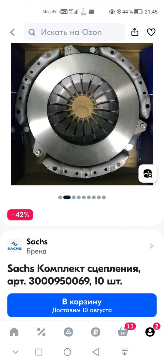

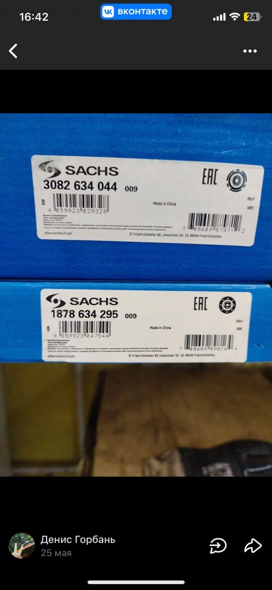

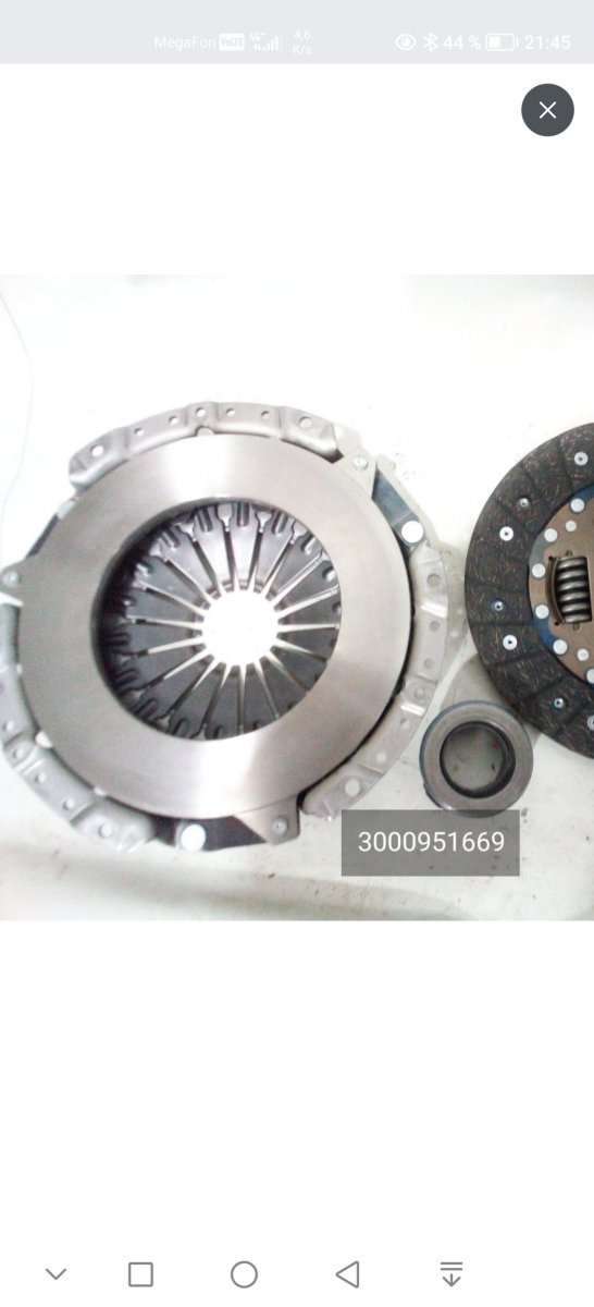

_Игорь_ 0 Опубликовано 9 августа, 2024 @Alex030569 @Alex030569 @Alex030569@Alex030569 Так с номерами же, это скрины с озона Поделиться сообщением Ссылка на сообщение Поделиться на другие сайты

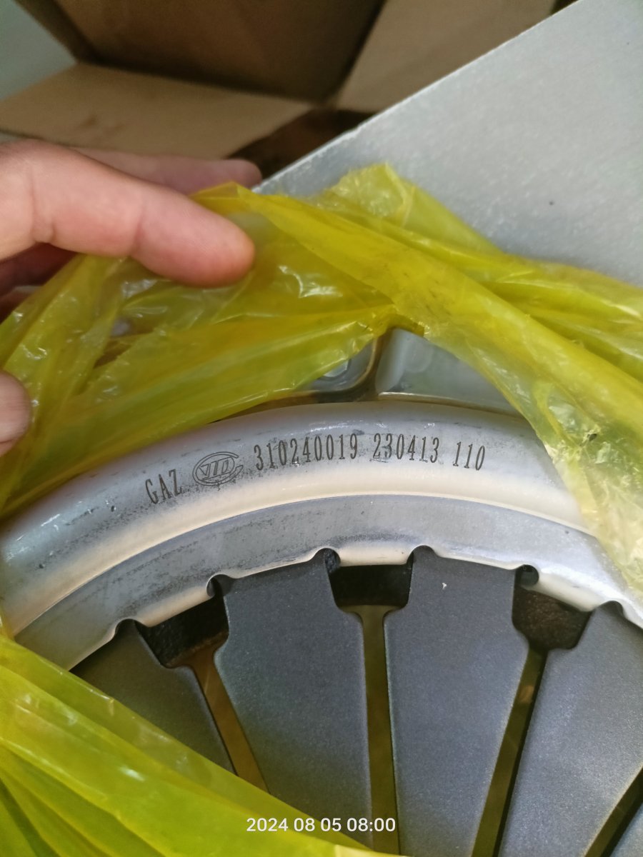

Vovka31 534 Опубликовано 11 ноября, 2024 (изменено) В 06.08.2024 в 04:35, Alex030569 сказал: на сколько я знаю,корзины Сакс сейчас нет.Если есть,то это Китай голимый.Распродают остатки дисков Сакс. А что ставят на заводе? Купил пока такую корзину. @_Игорь_ ты хотя бы фото с номерами сделал. Что за фирма? На Тюменьскую корзину похоже с виду. Там кольцо под выжимной или лапки? Изменено 11 ноября, 2024 пользователем Vovka31 Поделиться сообщением Ссылка на сообщение Поделиться на другие сайты
Alex030569 7 284 Опубликовано 11 ноября, 2024 11 минут назад, Vovka31 сказал: Что за фирма? На Тюменьскую корзину похоже с виду. Там кольцо под выжимной или лапки? Не знаю,я сдал ее обратно.Диск Сакс лежит на запас. Поделиться сообщением Ссылка на сообщение Поделиться на другие сайты
