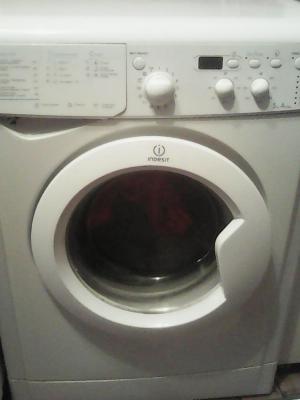

Алексей Ф. 10 344 Опубликовано 8 ноября, 2018 У меня 12 лет отработала стиралка Индезит , на днях стала гудеть как КПП Газели гудит на пятой передаче , когда подшипник умирает)) Гудит сильно в режиме отжима.Позвонил знакомому мастеру , тот говорит, что подшипники в этой модели меняются вместе с баком - 11000 руб новый или 6000 б/у и надо тащить стиралку к нему в мастерскую..Какой марки покупать новую машину ? 33 см глубина - тесная ванная комната у меня. Поделиться сообщением Ссылка на сообщение Поделиться на другие сайты
Татарин 7 777 Опубликовано 8 ноября, 2018 У меня 12 лет отработала стиралка Индезит , на днях стала гудеть как КПП Газели гудит на пятой передаче , когда подшипник умирает)) Гудит сильно в режиме отжима.Позвонил знакомому мастеру , тот говорит, что подшипники в этой модели меняются вместе с баком - 11000 руб новый или 6000 б/у и надо тащить стиралку к нему в мастерскую..Какой марки покупать новую машину ? 33 см глубина - тесная ванная комната у меня.А что подшипник прям залит-залит .и совсем не меняется? Как-то ведь его насадили.Мастера эти пронырливые.Врёт поди.Хочет гешефтик свой по скорому срубить.Я так в триммере игольчатый подшипник на шатун искал.Так щёки надували.Дурачьё.Думали на лошка попали.Давай мне там сказки рассказывать какая это супер -пупер операция.Да я этих подшипников переменял,... Им в двоём за неделю не перенести. :DЯ-б расковырял сначала стиралку старую,а потом уж (если ни чего не получилось-бы) с лёгкой душой пошёл за новой.Только в таком порядке. 3 Поделиться сообщением Ссылка на сообщение Поделиться на другие сайты

Gaz865 171 Опубликовано 8 ноября, 2018 Алексей Ф. @Позвонил знакомому мастеру , тот говорит, что подшипники в этой модели меняются вместе с баком - 11000 руб новый или 6000 б/у и надо тащить стиралку к нему в мастерскую..@ модель или фото брось в личку . я сосвоим мастером посоветуюсь. чел честный не разводит.одно время баки были разборные.на саморезах. потом стали делать запаянные.он такие лечит. распиливает бак меняет подшипники и снова запаивает.кроме замены подшипников ,приходится иногда наваривать посадочное на валу крестовине и менять ( втулить) посадочное сальника.стали делать откровенное одноразовое омно. сальник ездит по хромированной поверхности.хром облупляется и сальник сжирает моментом. подшипник напившись воды клинит и бывает вращается на валу... он освоил ремонт =точит втулки из нержи. одевает на горячую и служит сальник долго. у меня случай был. заскрежетало в баке. я в истерике чойто отвалилось . звоню Серый пипец. бош помирает.выслушал и говорит. посвети туда, загляни сюда .. скорее арматура от лифкана ( бюстгалтера) провалилась...я нашёл там проволочину дугой пытался вынять не получилось . скрежетало потом пропало через 3 месяца из отстойника обгнилки вынял.. за достать косточку от лифкана мастера берут 2 тыщи. :D Поделиться сообщением Ссылка на сообщение Поделиться на другие сайты
Берси 623 Опубликовано 8 ноября, 2018 (изменено) Лёха у тебя такая? или примерно такая?Вот на этой машинке полетел подшипник. Их там 2 вообще то. Меняются они элементарно. Если интересно могу фото этой машинки тебе выслать, снять верхнюю крышку и сфотать как я делал. Затраты примерно такие.подшипники 180 и 250 рублей. сальник 170 рублей оригинальный, для стиралок. герметик - любой водостойкий.инструмент:ножовка, дрель, сверло - 2 мм - 3мм. саморезы. всего делов то на 3 часа.Работает изЮмительно! Изменено 8 ноября, 2018 пользователем Берси 1 Поделиться сообщением Ссылка на сообщение Поделиться на другие сайты

Gaz865 171 Опубликовано 9 ноября, 2018 Я же выше говорил что нет не разбираемого! пилят их и паяют.напомню . при замене подшипников обратите внимание на посадочное сальника вала ( крестовины )при малейшей коррозии втулить из нержи. пробовали латунь и бронзу не очень долговечно.а нержа ходит.еще бывает закисают болты их обычно 3 шт . которые крепят крестовину эту к барабану.чтобы выкрутить приходится греть силуминовые рога крестовины и не расплаить при этом.киснут так что по 2 головки торекс звездочки обламывал... вот ремонт мозгов получается 50\50. косточки от лифканов удобно доставать через отверстие в баке . куды ставится тэн. Поделиться сообщением Ссылка на сообщение Поделиться на другие сайты
